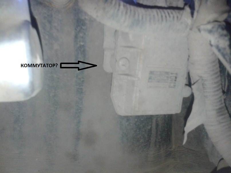

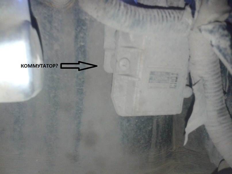

ALEX-72
Вот фото)
Как я понимаю, это - коммутатор? Он прикручен к левому (по ходу движения) стакану.
А катушка стоит в трамблёре.
Отсюда и вопрос: что именно называют усилителем зажигания - катушку зажигания, которая в трамблёре, или этот самый коммутатор? Никак не могу разобраться :oops:
p.s. не ругайте сильно, фото не очень, т.к. толком не подлезть было, а снимать воздушный фильтр с гофрой и отцеплять трос не очень хотелось :? Но, думаю,понятно что это за штука и где она находится :?

 Заголовок сообщения: Re: 14 ошибка
СообщениеДобавлено: Чт июн 23, 2016 6:42 am
Twomax писал(а):
Вот фото)
Да это коммутатор, можно его назвать и усилителем, потому как слаботочные импульсы
он преобразует в сильноточные, способные управлять катушкой зажигания, катушка в
трамблере, если ее как то по другому называть, то это повышающий трансформатор.

Эх... ну, поехал я в гараж, дальше копать. Начну с блока предохранителей.
И... это... подскажи, как правильно коммутатор проверить на целостность?) Куда тестером тыкнуть, чтобы проверить именно его? :?
Потому что сидит во мне упёртое предположение что это именно он.

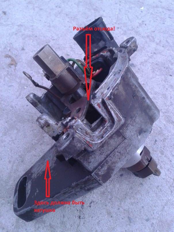

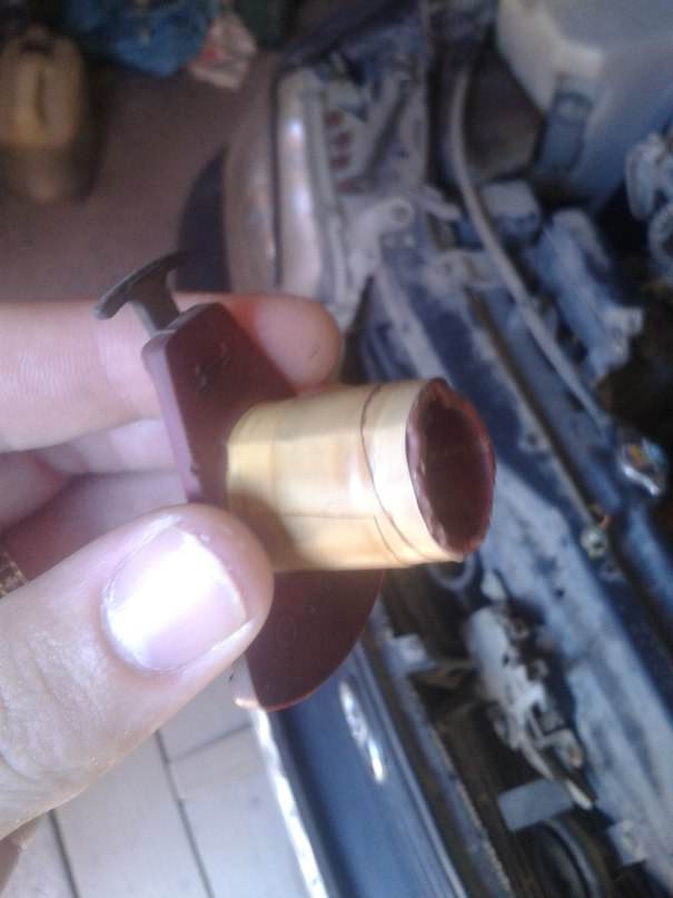

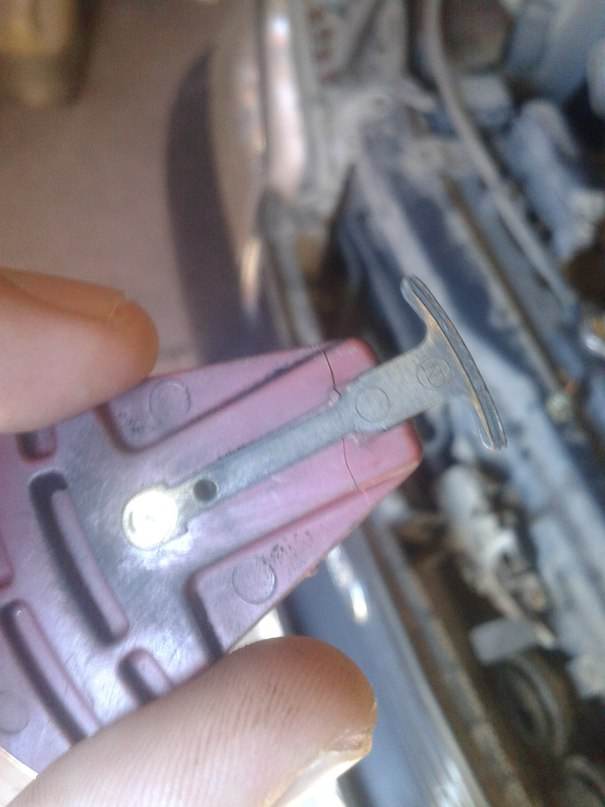

Итог сегодняшнего дня:
Вспомнил, что у одного из друзей в незапамятные времена была тойота с таким же двигателем! (Спасибо ALEX-72, заставил-таки покумекать над этим :hi_hi_hi: )
Вызвонил его и он, как раз, оказался свободен. Приехали с ним в гараж и он своим опытным взглядом (а в двигателях он реально мастер!) начал проверять работу двигателя. Заведи, заглуши, свечи повыкручивал: и так искру проверил и эдак. Проверил работу ДХО (он немного тупит, надо контакты подпРавить), шланги поснимал, понадевал, проверил бензонасос. В общем,шаманил с ней :) И, в итоге, смело говорит: "снимай трамблёр!".
Он меня сразу успокоил, что как всё на место соберу, он приедет со страбоскопом и всё сделаем))

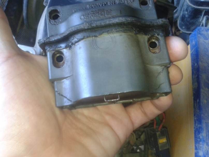

В общем, как только сняли трамблёр... вот оно, етить его за ногу! Катушка! Лопнула! Да и конденсатор был не в лучшем состоянии.
И, мало того... сколько же колхоза было внутри трамблёра!!! Жаль что Тойотовский Бог не ху*чит молнией таких "мастеров" :rugaet-sja: !
И, как на удачу, лежал у меня трамблёр с 7a-fe. Разобрали и вот оно - целёхонькая, красивая катушка! Счастье)) В общем, поставил её, поставил с того же трамблёра хороший конденсатор и теперь осталось всё собрать и проверить работу.

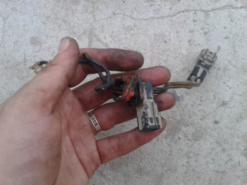

Но вылез единственный нюанс... Фото ниже. Вот так выглядит второй разъём на моём трамблёре... Точнее даже не разъём, а что-то франкенштейное! И каким-то чудным образом "это" работало!
В общем, как всё соберу, отпишусь сюда)) А пока что - пойду по форуму искать нормальный разъём для трамблёра. Кстати, если у кого есть - милости прошу в личку)))

Twomax
Получается все оказалось намного проще :D , ну как говорится "хочешь мира, готовься к войне",
приготовился к самому худшему, а болячка на поверхности была :) , а чего катушка в кадр не
попала?, надо знать "героев" в лицо :D , получается катушка на горячую мозг парила, а пред.
возможно из за конденсатора перегорел, у самого такого не было, но читал что бывает так,
кстати номера катушек сравнивал?, если номер другой, то она послабее что ли, не знаю почему
номера разные, я себе наоборот от 3S хочу поставить, по поводу разъема, где то натыкался
на так называемые "ремкомплекты трамблера", в общем низ трамблера с датчиками и разъемами,
без крышки и катушки, как на 2-ом фото, поспрашивай у наших на форуме, или вот в сборе:
viewtopic.php?f=34&t=24275&start=0#p780580

Я предполагаю, что пред. сгорел в момент, когда лопнула катушка.
Руководствуюсь похожим случаем :)
Twomax писал(а):
когда у меня сгорел компрессор кондёра, то от замыкания сгорел предохранитель на приборку
Катушка сегодня получит свою фотосессию! И конденсатор до кучи с ней))
Да, разница только в одной последней цифре. С 7а-фе на одну цифру, по моему, больше. Посмотрим как будет в работе) Если совсем не понравится, закажу от 3s, стОит она не дорого.
Да и вообще - лишь бы катушка с 7а работала! Я точно не знаю рабочая она,или нет :D Но на вид она идеальна!
А контактная группа в магазине рублей 400 стоит, уже смотрел, буду заказывать)) Плюс, это будет новая, оригинальная и ТОЧНО без колхоза :hi_hi_hi:
p.s. Видел этот пост) б.у. трамблёр за 4000 тысячи... как говорится: "нет спасибо, я не голоден" :D

Не, скорее всего из за конденсатора, да вообще не суть важно, главное чтоб после не сгорал :) ,
ждемс, с нетерпением,

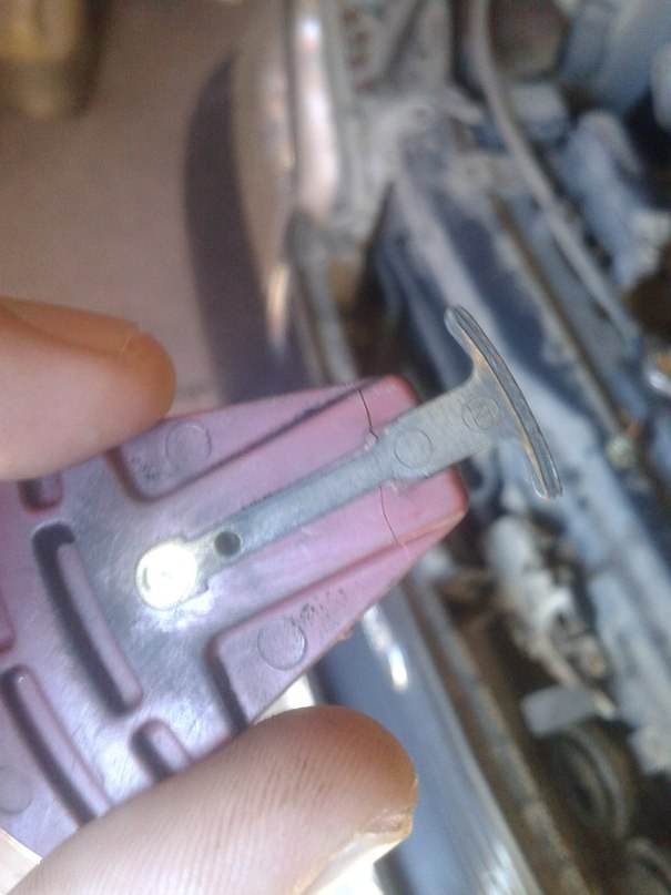

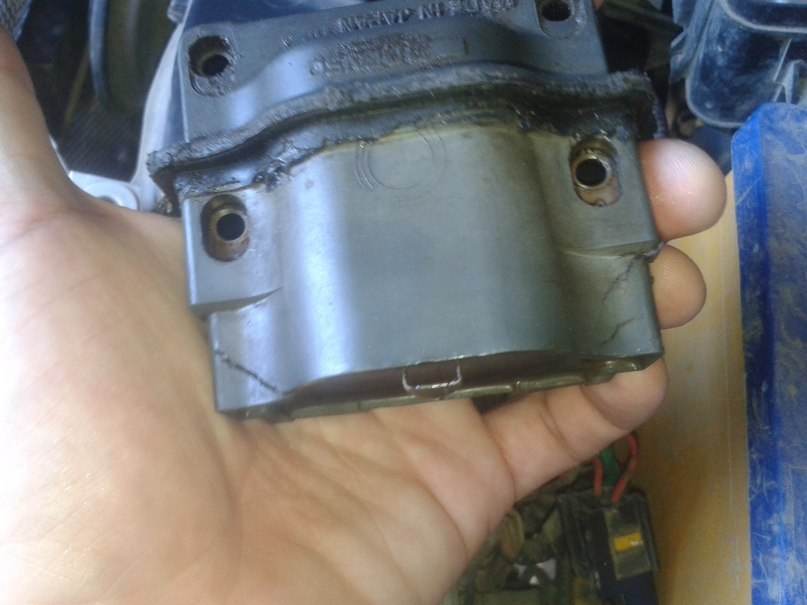

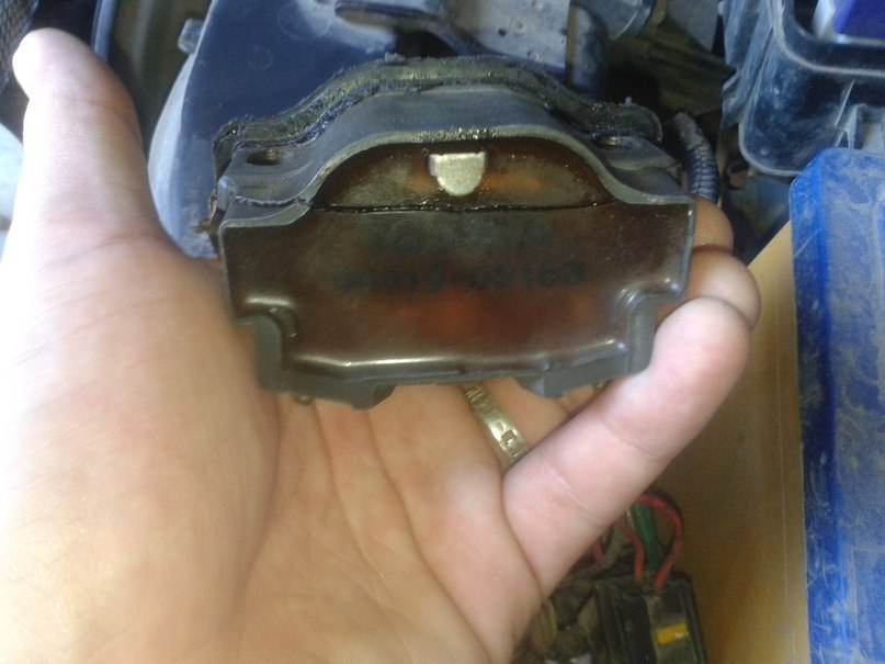

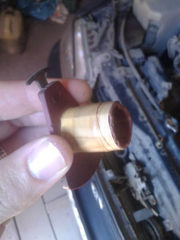

Ну вот она, предположительная виновница моих проблем! :)
И бегунок... без комментариев! :-facepalm-:
