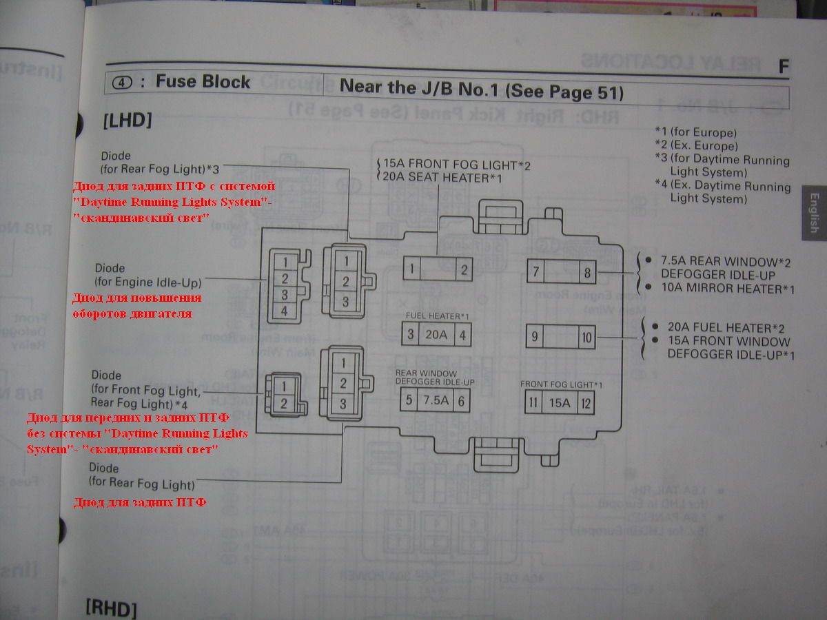

С приходом тепла заметил, что при включении кондиционера обороты просаживаются до 500 об/мин и появляется сильно ощутимая вибрация. Полистав схемы определил, что при включении кондиционера должны подниматься за счет включения клапана VSV, расположенном на перегородке моторного отсека. Буду разбираться с его работоспособностью. Ну и прилагаю фото страницы EWD с расположение диодов, может кому пригодится.
Комментарий к файлу: Назначение диодов

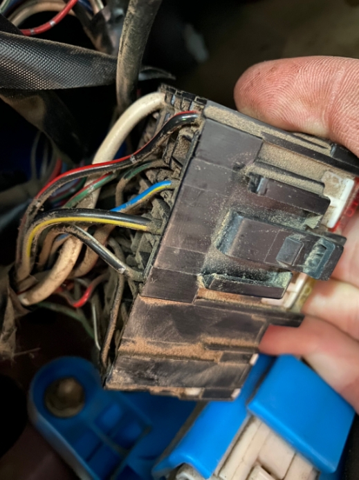

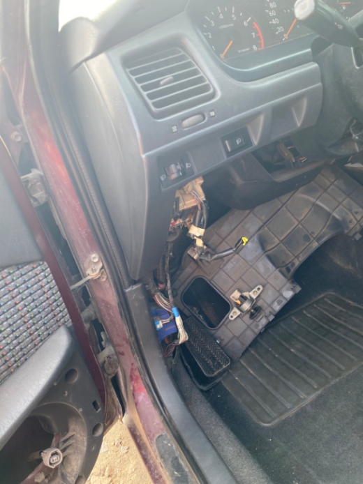

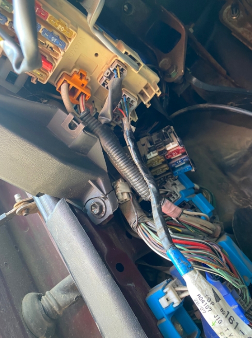

Я постараюсь на этой неделе залезть наконец то в этот самый блок с диодами и разобраться быть может в них проблема с оборотами, и надеюсь сделать фото отчет ибо за все время за которое данная тема была создана я не понял конкретно влияют они на эти самые обороты или нет в книжке кстати со схемами они в LB движках присутствуют причем несколько а вот по поводу обычных двигателей конкретно сказать не могу точно знаю что один диод там явно есть, тут еще самое интересное с их аналогами прочесал я магазин chipdip популярный по радиоэлектроники в частности, подобных или аналоговых не нашел как на фотографиях выше но будем пробовать как то нужно это тему уже подвести к логическому завершению

Я немного задержался с диодами но как и обещал пишу что сделал. Ну во первых у меня есть 22 ошибка она отвечает за датчик охл. жидк., а что касается диодов я их нашел как и думал у меня их всего 3 (1 двуногий, 1 трехногий, 1 четырехногий) прозвонил их все и выяснил что у всех 3 диодов сопротивление 530 Ом что как по мне правильное разумеется это все в одну сторону в противоположную 1. Следовательно проблема не в них по поводу того чтобы увидеть потенциал на разъемы ELS как писалось оооооочень давно белым гусем я конкретно не понимаю как именно это все делать тыкать мультиметром пока еще не знаю куда именно и как, поэтому если кто может подсказать буду признателен ФОТО не прилагаю так как пишет что слишком большой размер вложения кому нужно будет пришлю в лс

Еще раз всем здраствуйте на всякий пожарный напишу это тут чтобы люди которые занимаются такими же поисками как и я попробовали сделать вначале очевидные вещи НО КАЧЕСТВЕННО. Ситуация сейчас следующая, диоды как оказалось и как я писал тут не причем а с оборотами проблема у меня все равно осталась, как это обычно и бывает проблема была достаточно банальна и проста, все дело именно в самом датчике холостого хода ну и в регуляторе хх то есть в клапане который должен быть чистым и обязательно с подшипниками, так вот после очистки самого этого клапана я запускаю двигатель увидел жутко низкие обороты в районе 400 и они не повышались а просто стояли и машина пыталась заглохнуть но не могла, в итоге после этого решил крутануть сам датчик хх который зеленый в котором есть катушки и вуаля повернул датчик если глядеть на лобовое стекло то вправо насколько это было возможно тем самым подняв обороты и дав катушкам большую площадь соприкосновения с электромагнитным клапаном и обороты сейчас держаться в районе 900 а затем где то 1000 1050 но меня это устраивает так как с обогревом и печкой а также ближним светом обороты держаться в районе 900 и машину не трясет от слова совсем ну может малость есть но как я думаю это из за подушек вообщем как то так надеюсь это инфа кому нибудь поможет ибо нужно начинать все проверять в механической части а затем уже в электрической
