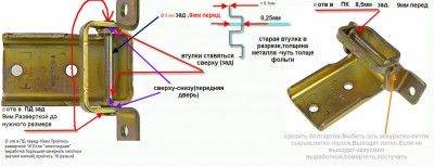

-Есть несколько вариантов осей на Карину-Авенсис-Селику-Короллу.Учитывая возраст машинок,я подобрал с запасом на износ .У кого износ минимальний ,Рем можно взять с осями на 8 мм(задняя дверь) .Учитывая,что на "снятие-установка "петель уходит времени больше,чем развернуть дырки в петлях-процесс с 8мм Рем почти такой же.
--снял размеры,пойдем по порядку ,если что пропущу-спрашивайте,поправлю.Петля двери состоит из 2х частей ,вставленных одна в другую и скрепленных между собой осью.Буду звать их ПетляКузова(ПК) и ПетляДвери(ПД) .Эта конструкция типовая для тойот (и не только) ,но разговор пойдет о конкретной АНГЛИЧАНКЕ 97г.(позже добавлю картинки)
-- (задняя дверь) размер от которого плясать надо- это Ø оси (штифта) 8 мм.ОЕМ
--Длинну оси из РЕМ можно отрегулировать(подогнать) отрезанием фортуной (не пришлось)
--(задняя дверь)Втулки бронзовые ОЕМ с Ø внутренним 8 и наружним 8.5 мм вставлены в ПК сверху-вниз ОБЕ .Толщина стенки втулки 0,25 мм,и она Рифленая,как подошва башмака.Соответственно,Ø отверстия ПК -8.5 мм
--Оси вставляются (при сборке) сверху в ПД .Ø отв -9мм,фиксируются от вращения насечкой под шляпкой оси.(задняя дверь)

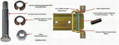

№ РЕМ,который я ставил в свою Карину : DORMAN 38470.Это у кого сильно болтаются и вообще лучший вариант(Как оказалось -в моей машине оси петель и втулки перед-зад РАЗНЫЕ).Двери .РЕМ колхозить не пришлось,только подгонка разверткой отверстий в ПК и ПД.ПД подгоняем разверткой на 9мм(ОЕМ 8мм задняя дверь)
---продолжу позже,надо ехать
Теперь о DORMAN 38470 -встают без доработок и колхоза самого РЕМ,разворачивается (разверткой) отв. в ПК под новые втулки.Новые толще .Наружний Ø 10mm .Внутренний 9мм.ПД подгоняем под новую ось разверткой на 9мм(ОЕМ 8мм) .Если кто увидел неточности -пишите,так как процесс не стенографировал,тупо менял не ставя машину в гараж ,по 1 петле.Потеплеет-займусь передними.
Сегодня делал переднюю дверь :оси впереди на 9 мм (англичанка,напомню-сзади были 8мм),т.е. разные
-Впереди оказались петли с осями на 9 мм(Corolla,RAV4,Lexus,т.е DORMAN 38470 втал по месту,как там и был).Ø отв в ПД 10мм (перед)
-Впереди втулки стояли :верхняя-сверху ПК ,нижняя-снизу ПК(в задней двери обе вставлялись сверху ПК)
--Впереди отрегулировать зазоры по кузову без снятия подкрылка в одиночку- ЖО...А .3 часа ушло,а на замену петли-15 минут. :wo)(ll:
фото подправил

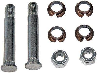

DORMAN 38470
Добавлено спустя 7 минут 45 секунд:
что то на фото не видно рифление
Dorman 38470.jpg [ 86.38 КБ | Просмотров: 16718 ]
-вы вырываете кусочки из контекста,здесь всего 2 страницы,читайте внимательно
bastynda писал(а):
--ща у тебя стоит тойотовкий,перевернул- и опять тойотовский.А с экзиста может прийти х..з.. что с названием тойота.Люди дело говорят...
кстати-ось петли у англичанок из некаленого металла,мягкая.Я менял ремкомплектом,там оси каленые и втулки бериловые,а не как у нас-рифленая фольга.Тут япошки лоханулись,непродуманные петли,еще и заклепали оси,гады

el_cuervo писал(а):
PRODVi, втулки на многих машинах стоят в стоке. Но не медные, а пластиковые (хотя и медные встречаются)
Усиление родных петель медными (латунными, бронзовыми) втулками практикуют звуковики, когда залепляют виброй дверь и вешают на нее 100500 динамиков. Обычно (если сделано по уму) помогает!))
По поводу происхождения (от Оки), так бронза, она и в Африке бронза. Кривые-косые могут быть - это да. Могут оказаться стальные медненые, но это совсем криминал и легко проверяется.
бронза - это сплав, соответственно бронза в африке может отличаться от нашей очень даже сильно, уж поверь
Способ доработки сложный, с первого раза можно закосячить и петельку потом лишь в утиль
Я есть на DRIVE2 ;)
СообщениеДобавлено: Ср мар 02, 2016 12:44 pm
Так ее итак по идее надо в утиль, а так еще походит.
