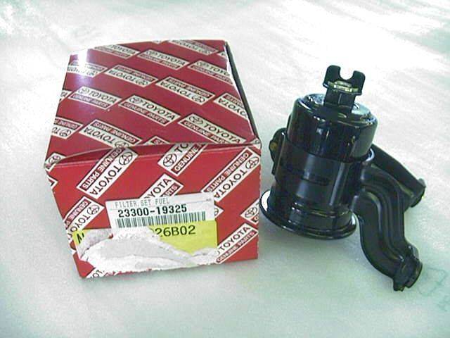

Лукомор писал(а):
Обнаружил на кузове 2 непонятных болта (фото 1) и решил кронштейн фильтра пересадить на ни
--может,это родные болты под ОЕМ фильтр,он с ушами идет,запасной вариант ?? :D :D :D :D
23300-19325.jpg [ 131.46 КБ | Просмотров: 10891 ]

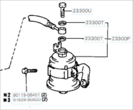

Здравствуйте. Ни кто не пробовал в штуцер ставить какие-нибудь прокладки? Резиновые может. Штуцер к фильтру очень туго приходится затягивать, чтоб не сочился бензин, потом фиг открутишь. Так же как трубка к бензонасосу, тоже туго откручивается и закручивается. Вот сверху топливного фильтра шайбы, закручивается легко и откручивается так-же, красота. В автомагазинах не нашел, нейтральных к бензину. Может от камеры приспособить? Или разъест топливо резину?
 Заголовок сообщения: Re: Топливный фильтр
СообщениеДобавлено: Ср июн 18, 2014 2:13 pm
danmer33
Так штуцер имеет конус, куда там прокладку ставить??
Камеру разъест 100 %

danmer33
На входе в фильтр, как и на выходе стоит медная уплотнительная шайба, они идут в комплекте с фильтром, но и продаются отдельно.

alexrotor писал(а):
danmer33
Со стороны фильтра гайка, туда ставить.
alexrotor писал(а):
danmer33
Беда. Какой материал нейтрален к топливу? Герметик-прокладка? Намазать кляксу, после высыхания вырезать шайбу, как такой вариант?
grigori писал(а):
danmer33
Обе шайбы к шлангу, сверху.
Рисунок1.jpg [ 57.21 КБ | Просмотров: 10416 ]

danmer33
Чет не могу понять куда ты хочешь ставить прокладку сверху фильтра или снизу?

alexrotor писал(а):
danmer33
Снизу, там шайбы нету, развальцованная трубка прижимается к фильтру. Туго закручивается очень, откручивать тяжко, вот и мысль возникла, что-нибудь приспособить.
