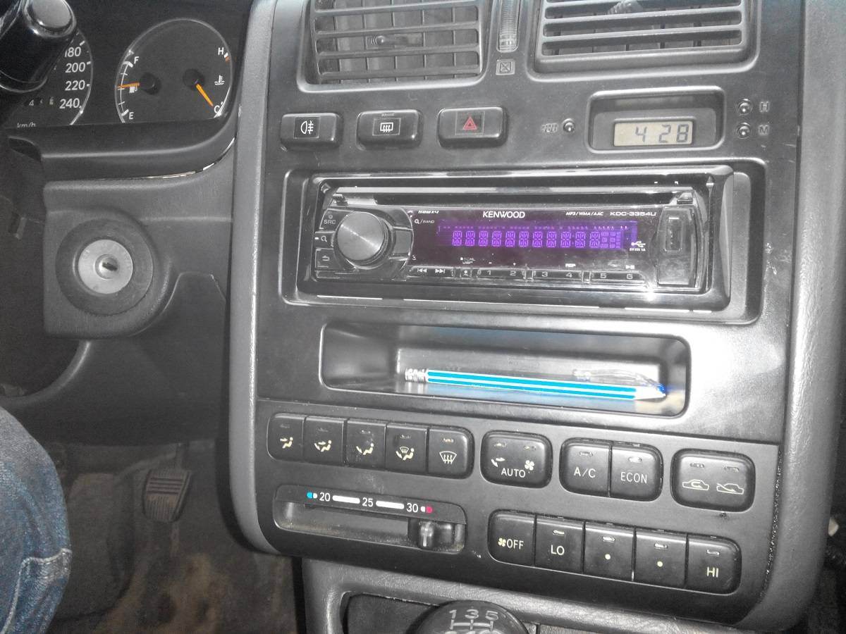

а как планируется победить неправильную форму нижней части панели управления

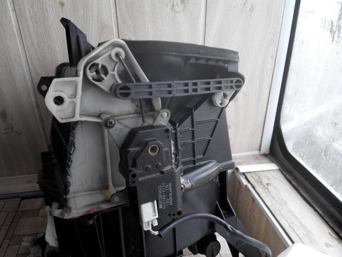

:a_g_a: На последних годах краника нет... Для меня интерес представляет заслонка Направления воздушным потоком. Может кто знает на Левый руль с чего подходит? С завода три крепления на корпусе печки есть. Остальные заслонки можно переделать и с правого руля.
Заслонка забора воздуха:
2015104124202.jpg [ 294.03 КБ | Просмотров: 4920 ]
Заслонка смешивания потока:
2015104124129.jpg [ 414.67 КБ | Просмотров: 4920 ]

Это такие мелочи)))
Я знаю С CORONA EXSIOR ))))) остальные с прульки можно вживить....
Добавлено спустя 19 минут 30 секунд:
Кстати крепления под сервопривода есть далеко не у всех, у кого они есть тот Счастливчик))

на 170-х, 190-х кузовах климат управляет краником одновременно с заслонкой. На серврприводе заслонки есть крючок для тросика, который тягает краник. Доводилось менять этот тросик, это такой секас, скажу я вам.
А как же без краника? Заслонка это понятно, но радиатор все равно будет под панелью жарить. Или там клапан открыто/закрыто используется?
СообщениеДобавлено: Вс фев 08, 2015 9:08 pm
Ни чего там не используется, просто заслонка перекрывает полностью радиатор, одновременно подавая холодный воздух с улицы.
От краников япошки стали уходить в 95 году, теперь машинки имеют более эффективное охолождение летом, а то жара и радиатор один работает, зимой на оборот получается)
Значит действительно повезло!)) Досталась Карина Е, 97 года, англия. Краника нет, препления под привод заслонки направления потоков есть.
Мне бы знать кат номер этой чудо заслонки направлений потоков! :du_ma_et: Счастью б не было предела!))
Перешел на климу в длинные новогодние праздники, чтобы поменять направление приходится нырять рукой под панель и регулировать вручную.

Этого номера ни кто не знает, даже я. Выход не из простых, завтра постараюсь прояснить процесс, а ща :ze_va_et:

Как писАли выше, до каких то годов с краником, после - без. Но это касательно Карины. А климат мы перекидываем от Короны(Калдины), а там краник был! Соответственно надо внедрять его управление, иначе логика работы климата(Короны) будет нарушена.
СообщениеДобавлено: Пн фев 09, 2015 12:30 am
Сообщения: 1747
Машина: Carina FF (CT190)
Двигатель: 2C
цепляете трос краника на сервопривод управления заслонкой. вот и всё внедрение.
Если ваш сервопривод без доп. крючка то немного сложнее, но тоже решаемо.
СообщениеДобавлено: Пн фев 09, 2015 8:29 am
Вот только краник стоит не у всех корон :a_g_a: ( по моему до94 стоял)
Ту возможно конечно влияние на работу климата, но только в режиме авто! И то скорей всего зависит от наличия датчика температуры радиатора печки.
Если берётся комплект с машины в которой нет краника то и не надо его использовать.
