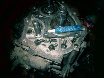

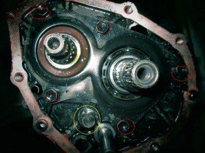

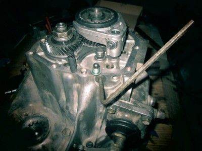

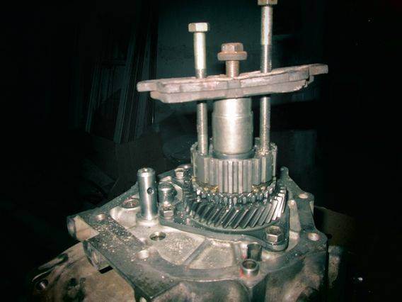

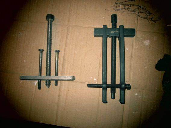

В общем,почитав инфу о грамотной переборке кпп,пришел к однозначному мнению,что разбирать нужно начиная с пятой передачи и далее по порядку,т.к. натяг подшипников диффа регулируется без валов,т.е. дифф в корпусе кпп,без всего остального,в связи с чем начались нудные поиски нужных сьемников,в итоге один был куплен в магазине за 450р,второй мне изготовил токарь по моим размерам за 200р.

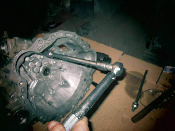

Итак,приступим.Сразу оговорюсь,что болты колокола коробки я уже открутил,и более того,вытащил через попу дифф,что оказалось к лучшему,т.к. в итоге он служил мне образцом при подборе инструмента,так что диффа в коробке вы не увидите :D

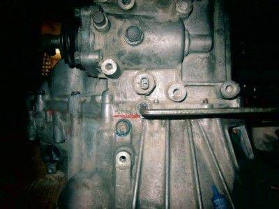

Сразу отвинтим три болта головкой на12 со стороны картера сцепления,чтоб потом коробку не вертеть))

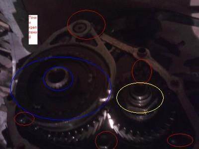

Отвинчиваем болты крепления крышки шестерен пятой передачи,назову так,да простят меня многие))и видим это:
Головкой на 10 откручиваем болт крепления вилки 5й передачи,на фото помечен красным кругом в левом верхнем углу,(болт посажен на анаэробный герметик),и снимаем стопорные кольца с муфты 5 передачи и вала,на фото отмечено синим.Снимаем муфту и вилку одновременно.

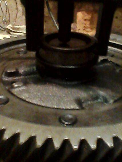

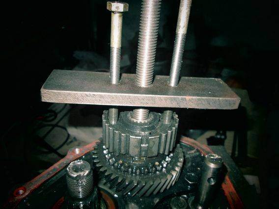

Бородком развальцовываем и головкой на 27 откручиваем гайку,заряжаем сьемник и стягиваем шестерню
После чего получается вот так

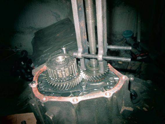

Далее берем самопальный сьемник и снимаем ступицу синхронизатора,снимаем шестерню пятой передачи вместе с кольцом синхронизатора,не забываем про игольчатые подшипники внутри)

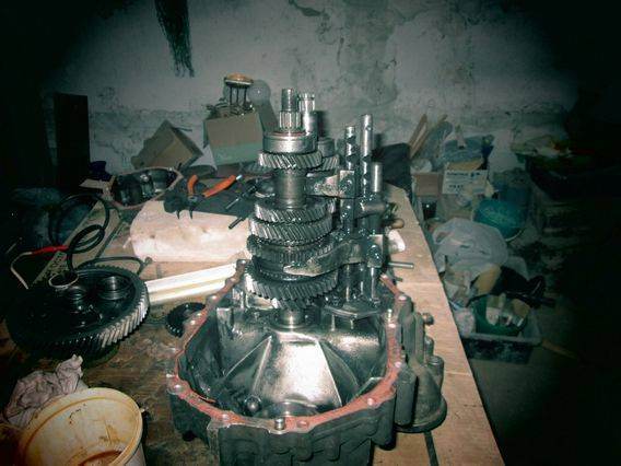

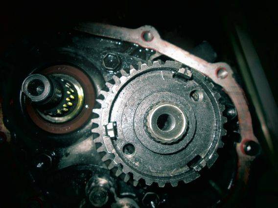

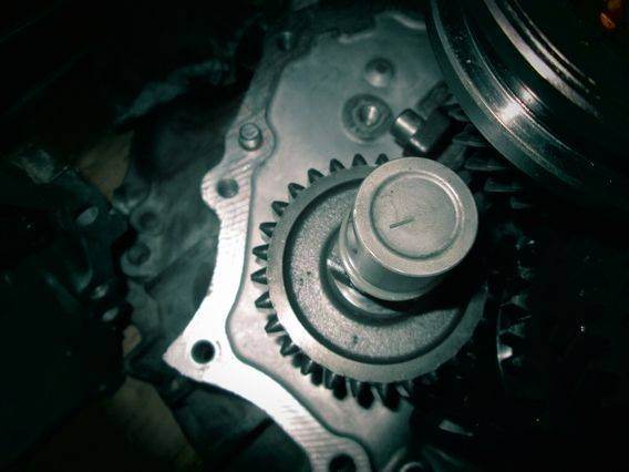

После чего откручиваем пять болтов крепления пластины,тоже на клею,кстати,и не забываем снять с вилки стопор,на фото помечен желтым кругом

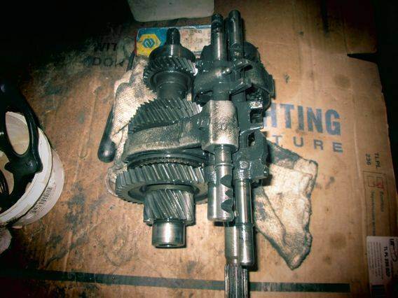

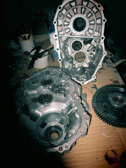

Видим такую картину и снимаем стопорные кольца с подшипников валов,отмечены желтыми стрелками,откручиваем шестигранником пробки,внутри подпружиненные шарики,не теряем,откручиваем всеболты головкой на 12 по периметру корпуса и,постукивая по отливам на корпусе(без фанатизма)снимаем корпус,получается вот так,только с диффом)
Ну и все,вынимаем одновременно все валы и начинаем все чистить и мыть((
Конечно,на других форумах есть подробнее отчеты,но своего у нас вроде не нашел,а также извиняюсь заранее за возможно непонятное изложение всего происходящего.
Комментарий к файлу: Сьемники,слева хэндмэйд дяди Лени,справа покупной.

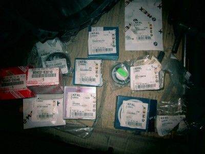

немного не в тему, прошу перебирающих обратить внимание на заменяемые подшипники. Мне на первичку пришёл подшипник меньшей толщины, чем не давал толком включить 4 передачу.
см. фото 0350 (выше) слева.

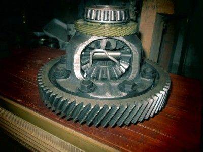

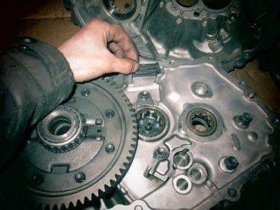

С подшипниками дифференциала пришлось поступить следующим образом.Основная сложность приснятии заключается в том.что места под захват катастрофически мало,особенно со стороны привода спидометра,но так как подшипники умерли,и терять мне собственно нечего,я воспользовался уже купленным сьемником.В качесве упора по центру использовал шайбу для регулировки клапанов.Кстати,усилие посадки не особо сильное,обоймы снял без проблем.

Ну вот и забрал последний пошипник.Дольше всех ехал NACHI со стороны правого привода,и вот он у меня,напрессован на свое место и начинается...Буду пытаться отстроить дифференциал...Сразу скажу,что предварительно был заказан так называемый адаптер,отдал я за него порядка 1280р,надеясь,что это кусок шлицевой трубки с разрезом,чтобы пройти ось сателлитов и заблокировать диф,в итоге приехало вот это

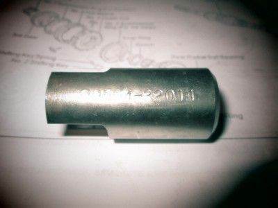

У токаря можно выточить за копейки)представляет собой вилку сверху квадрат три четверти под вороток,ничего не блокирует,росто вращает дифф за ось сателлитов)И еще болтается в нем.Так как такого динамометрического ключа у меня нет(момент при начале вращения новых подшипников 0,8- 1,6 Н.м(8-16Кгс.см),я пошел по пути,описанному на тсм клубе,для чего заблокировал сателлиты алюминиевой проволокой,взял внутреннюю гранату,не растягивающийся провод и электронный безмен.

Закрыл заблокированный диф в корпусе без валов,затягиваем все 16 болтов моментом 29 Н.м,вставляем гранату,крутим для самоустановки подшипников туда-сюда.
Добавлено спустя 17 минут 56 секунд:

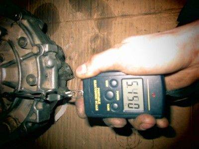

Измерил диаметр гранаты в том месте,куда будет наматываться провод- в сантиметрах 4,5.Намотал в этом месте провод,прицепил безмен,значение при начале вращения получил около 8 кг(точно сколько уже не помню),Итого(для примера) 8умножить на четыре равно 32кг-это много....Разобрал,проверил,усажены ли обоймы до конца-все как надо...Нужна регулировочная шайба тоньше...И тут в очередной раз выручила коробка MerTV,на ней шайба оказалась толщиной 2,25мм,что на 0,10 мм меньше моей,а это минус порядка восьми кг(по мануалу шаг в 0,05мм дает изменение в 3-4 кг)Ставлю ее,собираю,получаю по расчетам порядка 23-24кг,прибаляю одну сотку на герметик,еще минус 6-8 кг,получается на выходе заветные 16кг,мож 17(думаю некритично),и начинаю собирать,не забыв при этом вытащить самопальную блокировку из сателлитов.....

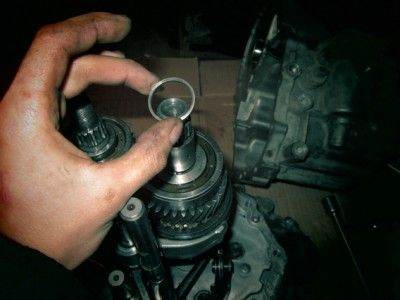

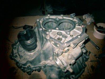

Незабыть поставить магнит,установить одовременно валы с вилками в кпп,вал с шестерней задней передачи,сориеннтировать риску на нем вот так,механизм включения задней передачи,болты посадить на анаэробный герметик
Не забыть накинуть дистанционное кольцо на первичный вал

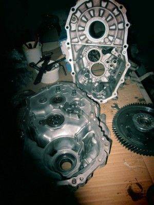

Выдавлиаваем по периметру корпуса кпп герметик,ставим корпус,затягиваем 13 болтов снаружи и 3 со стороны картера сцепления(эти 3 болта короче)моментом 29Н.м,затянуть болт крепления вала задней передачи снаружи.
установить стопорные кольца на задние подшипники валов,пластину задних подшипников,затянуть 5 болтов момент 42 Н.м,болты на анаэробный герметик,установить на вал игольчатые подшипники и шестерню пятой передачи вместе с кольцом синхронизатора.
Установить муфту пятой передачи,на фото мой вариант)Вторая шестерня осаживается своей же гайкой,гайку закернить.Установить вилку включения 5й передечи вместе с муфтой,установить стопорные кольца на вилку,ступицу.

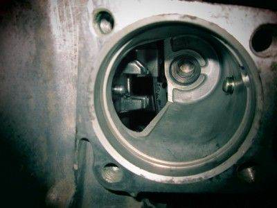

Чтобы поставить механизм выбора передач,проверить,на нейтрали ли.Положение вилок на фото.Кстати,здесь есть нюанс;на некоторых кпп болт стопора механизма выбора передач разной длины,с длинным болтом у меня ничего не работало)
Закрутить пробки под шестигранник,предварительно заложив в отверстия шарики и пружины.Остальное не так сложно))
Результат:трансмиссия работает бесшумно,без нареканий.
