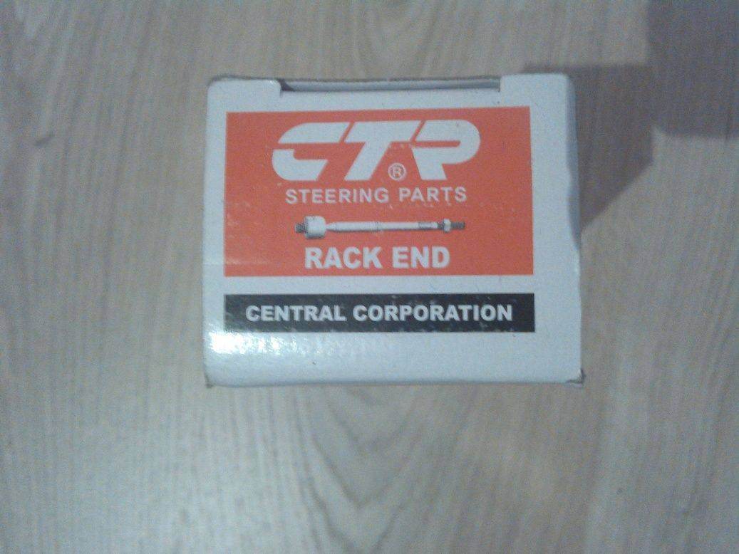

да нет у меня привычки проверять содержимое.... коробки были, кстати, вообще не запечатаны....

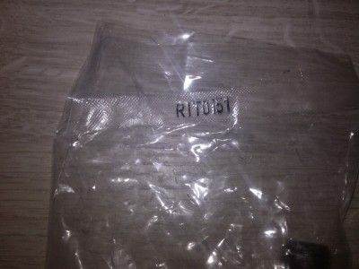

а вот сами тяги были упакованы в целлофан со сварным швом и на нем был нанесен какой-то номер....
гайка на тяге не самоконтрящаяся....

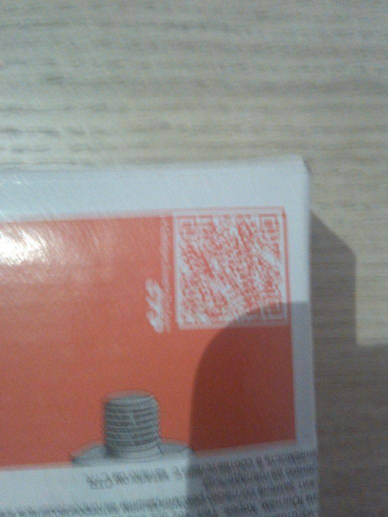

QR-код присутствует, как и на оригинале....
то есть отличие только в голограмме....

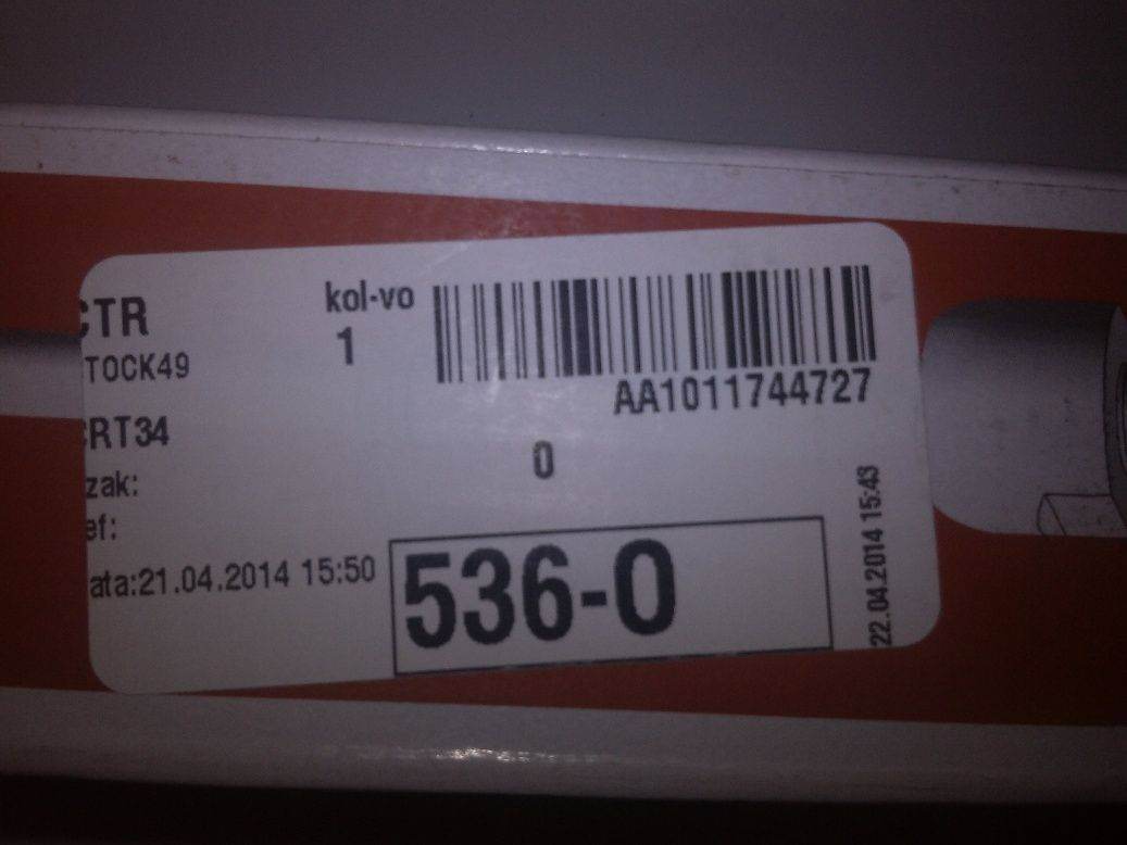

Комментарий к файлу: вот такая наклейка
IMG_20140423_230736.....jpg [ 181.31 КБ | Просмотров: 8988 ]
Комментарий к файлу: что-то написано на сварном шве
IMG_20140423_230559.....jpg [ 164.78 КБ | Просмотров: 8988 ]

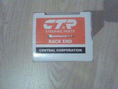

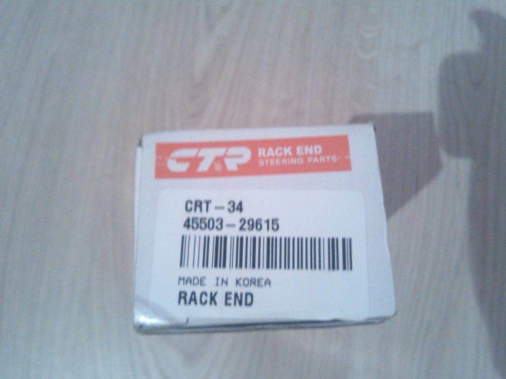

Комментарий к файлу: наклейка, как на оригинале - имеется
IMG_20140423_232311_6.jpg [ 166.13 КБ | Просмотров: 8988 ]
Комментарий к файлу: надписи - central corporation - присутствуют на всей упаковке
IMG_20140423_232417.jpg [ 263.69 КБ | Просмотров: 8988 ]

У меня на коробках где есть голограмма,нет наклейки мэйд ин Корея,а на коробках с наклейкой мэйд ин Корея нет голограмм. :) Да и описанию из инета всё у тебя сходится,так что не переживай.
