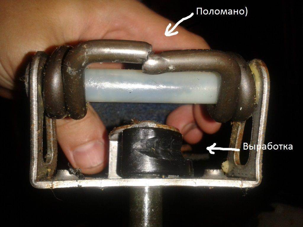

Ребят, нужна ваша помощь и совет Реставрация сидения идет полным ходом, но вот появилась делема которую никак не решу Поясничный упор поломан. Треснул пруток и выработка на ... (не знаю как обозвать эту деталь  ) Выработку я залил эпоксидкой (не знаю как это будет работать  ), а вот пруток не знаю как починить. Из-за него, собственно, и появилась эта выработка Может вы подкините какую идею

Alex310584Либо варить,либо одевать гильзу из трубки и фиксировать как то А если есть есть возможность нарезать резьбу- накрутить длинную гайку

про гизьзу думал уже, но эту часть утолщать нельза Добавлено спустя 2 минуты 49 секунд:Re: "Реставрация" водительского сидения при помощи пассажирскогоredkino-infoвторое сидение я брал не только из-за подпора, а еще из-за каркаса сидушки. Но каркас оказался потрескавшимся. Так что эту сидушку только на выброс Добавлено спустя 5 минут 24 секунды:Re: "Реставрация" водительского сидения при помощи пассажирскогоredkino-infoты, кстати, завелся на следующий день?

redkino-info писал(а): лучше верни ее мне да чего ж ты с ним делать-то будешь? Кстати, если решу что делать с прутком, то и на нем подпор будет работать. Только ведь куда его, сиденье это
