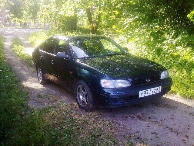

Буду писать тут, на Д2 потом копировать:) В прошлом году удачно собрал Карину2 в это же время, в этом году подвернулась Каринка Е.
Начну с того, что скатал за ней за 1000км, под Питер, не знаю почему, но она как то сразу запала в душу, просто сразу хотел купить, купил, доехал с некоторыми приключениями. Заглох в пятницу.... ночью.... в лесу.... за 60км до Дубны)) (пропала зарядка, сел АКБ) Эту проблему решили с товарищем.
Проехал ещё тысяч 5-6, и вот он отпуск.... эх развернусь)))
Итак, что меня в ней не устраивает:
- передние дверки - выкину (сгнили, отслаивается железо) Куплю у Илюхи в Редькино
- задние дверки - тоже стрёмные - купил в цвет в Питере - сам поеду, ибо доставка золотая выходит
- 5 дверь - после ДТП - также купил в Питере ^
- передний бампер - уже склеен и покрашен
- задний бампер - на склейке и покраске
- капот - также в дорожных сколах - на покраске
а кузов хороший, на дне гнили нету, всё чотко.
- Дизельный стук (в наличии блок есть с поршнями с пробегом около 120т.км - будем менять
- выкину эту стрёмную китайскую сигналку, которая только и умеет дверками щёлкать (привет установщику)) и поставлю StarLine A91
Вроде все минусы, ходовая в норме, кондиционер холодит, фары светят
- попробую поставить АКПП (A240L) куплена давно, лежит без дела - а тут как раз сцеплению пришёл конец. (толщина снятого диска 4,9мм - я охерел - как она ещё ездила)
Добавлено спустя 20 минут 19 секунд:
Началось всё это действо 1 мая, приехал к бабусе в деревню, загнал во дворик и приступил:)
И нету мотора)
Дальше отделил МКПП от блока (коробка в продаже если что)
Стал готовить новый блок, отЭдорасил его, покрасил - чтоб красавно было)
Война войной, а обед по расписанию))) Пицца из батона
Комментарий к файлу: Такой я её забрал
фото 7.jpg [ 100.11 КБ | Просмотров: 9972 ]
Последний раз редактировалось digit Пн май 12, 2014 11:00 am, всего редактировалось 1 раз.
