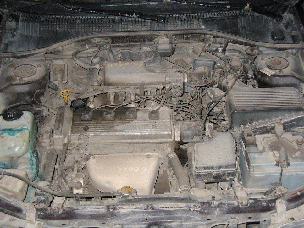

СообщениеДобавлено: Пт янв 23, 2009 12:30 pm
Сообщения: 1522
Откуда: СПб, Псков
упс
Было:
Сейчас:

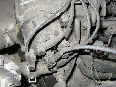

Ввиду того, что меня окончательно запутали, прошу помощи :oops:
Откройте мне уже тайну - ЛБ или НеЛБ??? :D
Лично мне кажется, что неЛБ...
1.jpg [ 385.05 КБ | Просмотров: 7414 ]
Toyota Carina E liftback, 93г., 4A-FE LB 1.6, мех, леворукая японка
СообщениеДобавлено: Сб мар 07, 2009 3:37 pm
Хм... Не ЛБ моторчик...
СообщениеДобавлено: Сб мар 07, 2009 3:42 pm
Зарегистрирован: Пт ноя 28, 2008 6:09 pm
Сообщения: 35
Откуда: Северск-Томск (Сибирь)
Beso
вот! и я про тоже.. господи, где я живу.. никто ниче сказать не может.. :lol:
Короче выяснила: был ЛБ изнчально. Теперь стоит неЛБ с ЛБ-мозгами (замена движка была, ЛБ валяется в гараже).
Правильно понимаю, что варианта развития событий три:
1. поставить головку с ЛБ
2. найти неЛБ мозги и радоваться :)
3. ничего не делать, но это скучно..
Ну ес-но вопрос, который меня мучает с момента предложения уступить мне волшебную коробочку, она мне уже не подойдет? :lol:

на движке надпись: 16 valve efi-что значит это efi,кто знает?
Сейчас

СообщениеДобавлено: Сб мар 07, 2009 6:05 pm
у когото была противоположная проблема
Добавлено спустя 2 минуты 16 секунд:
какойто трамблер странный. не может он быть с ЛБ мотора?

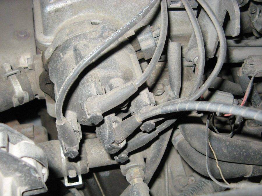

Эн
номерок трамблера, катушки, проводов можешь выложит?
СообщениеДобавлено: Сб мар 07, 2009 7:00 pm
Сообщения: 35
имхо, может... но это имхо.. а "имхо" девушки - это страшно опасно :wink:
Эн
могу.. ) а пока могу фото поближе выложить :)
фотала, когда выясняла, бошевский он или нет :D
2.jpg [ 298.84 КБ | Просмотров: 7236 ]

СообщениеДобавлено: Сб мар 07, 2009 7:45 pm
Эн
бошевский тока рыжий
СообщениеДобавлено: Сб мар 07, 2009 8:30 pm
Эн, послушай старого мухомора. Трамблер у тебя от ЛБ и никакой это не БОШ вааще ни скока. Волшебная коробушечка, судя по портрету мотора, будет ему в самый, девки, раз. А вот голова БЦ,- да - от стандартного двигуна.:)

СообщениеДобавлено: Сб мар 07, 2009 11:08 pm
Угу. Гибрид натуральный. Мотор неЛБ, система зажигания вся от ЛБ. Волшебная коробочка на эту систему зажигания подойдёт со свистом. %-)
СообщениеДобавлено: Сб мар 07, 2009 11:11 pm
Какой я умница:)
Только вот интересно такая система нормально будет работать, принимая во внимание мозги от ЛБ
Не будет. Как-то - будет. Но не правильно.
С мозгами от "неЛБ" будет, даже с такой системой зажигания. Я так думаю. :-)
СообщениеДобавлено: Сб мар 07, 2009 11:24 pm
Beso, а не могли на Лб мотор поставить не впускнйо коллектор от не ЛБ?
Эн, а масляный щюп с какого маотора, старого или нового?
И что за колхозные провода возле датчика ОЖ (на фотки трамблера справо)?
