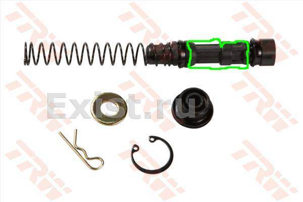

SaiD писал(а):
bastynda писал(а):
SaiD писал(а):
Перепускать он просто принципиально не может - это не главный цилиндр.
--очень интересная версия.Можно подробней ?
Да лехко :D Что такое перепускание? - Это прохождение жидкости из одной полости в другую. Пути возврата обратно в бачек (т.н. перепускания) из рабочего цилиндра попросту нет....
--рассуждения абсолютно верные,с одним "но"-вы упускаете из виду пружину корзины,которая стремится как раз выпихнуть шток и жидкость обратно в главный ,а наша левая нога не дает этого сделать.Но,если имеется задир или царапина манжеты,то корзина с удовольствием пихает шток рабочего обратно,жижа перетекает через неплотность манжеты(или задир зеркала) за спину манжеты ,в гофру и на землю.Легко проверить-набрать в шприц (без иголки)воды ,заткнуть дыру пальцем и нажать поршень-ничего не произойдет.А если просунуть тонкую иглу или шило под поршень-он спокойно пойдет вперед,а вода через искусственный "задир" -за спину поршня.Рабочий-то цилиндр сцепы с одной стороны абсолютно негерметичен :igru_shka:
пока писАл сей опус-меня опередили :D :D :D .Дело в том,что поршень Кариновский не сплошной,и жижа текет в эти пустоты .Мое имхо-поршень двигается в обратную сторону на количество продавленой в пустоты жижи
TRW SG 5230.jpg [ 23.03 КБ | Просмотров: 8564 ]
