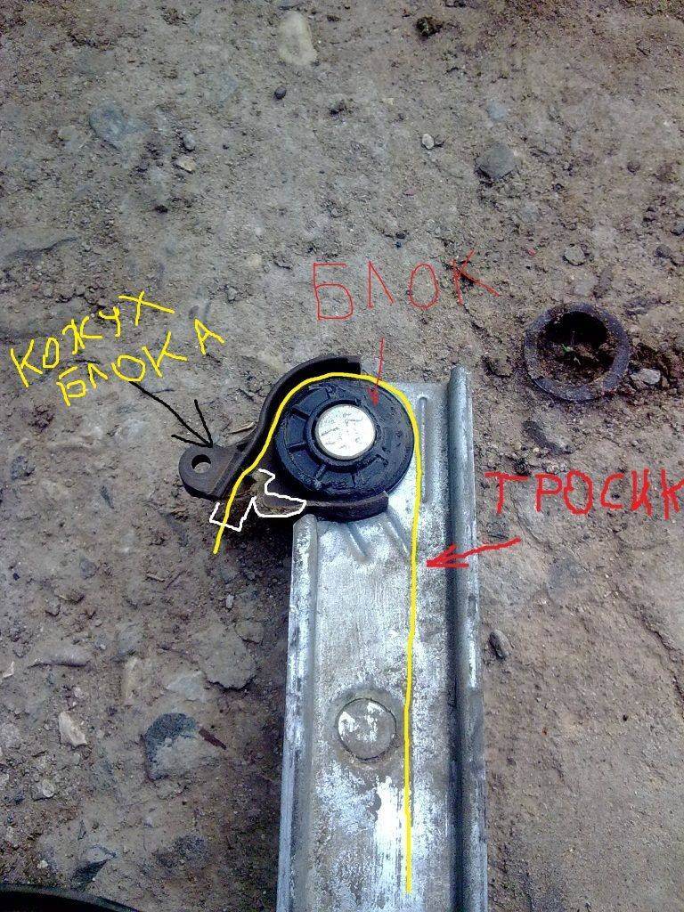

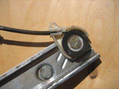

А у девяточных кожух есть(отметил на фото)? у меня он тоже развалился, белым отметил границу слома. в отломанной части остался туннельчик для троса.
тросик.jpg [ 431.61 КБ | Просмотров: 10938 ]
Комментарий к файлу: вот нашёл в соседней теме. так должен выглядеть целый кожух
IMG_1969.jpg [24.2 КБ]

l_denis писал(а):
Помоему там немного по другому. Могу вечером глянуть в гараже, там раздербаненый от девятки валяется.
Я с него тросик брал для кариновского стеклоподъемника
погляди пожалуйста.

Вот на картинке хорошо видно, что там кожух железный и другой формы.
Поспрашай дохлый стеклоподъёмник на форуме, с него и переставишь.
Хотя можно попробовать кожух холодной сваркой нарастить
 Заголовок сообщения: Re: ремонт стеклоподъёмника
СообщениеДобавлено: Пн май 05, 2014 2:36 pm
Зарегистрирован: Пн дек 24, 2012 4:31 pm
Сообщения: 15
Откуда: г. Астрахань
Машина: toyota carina e
Двигатель: 7a-fe LB
мда другой. сваркой думаю не стоит. Буду искать дохлый. СПАСИБО

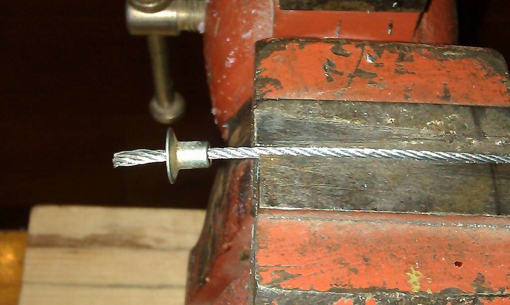

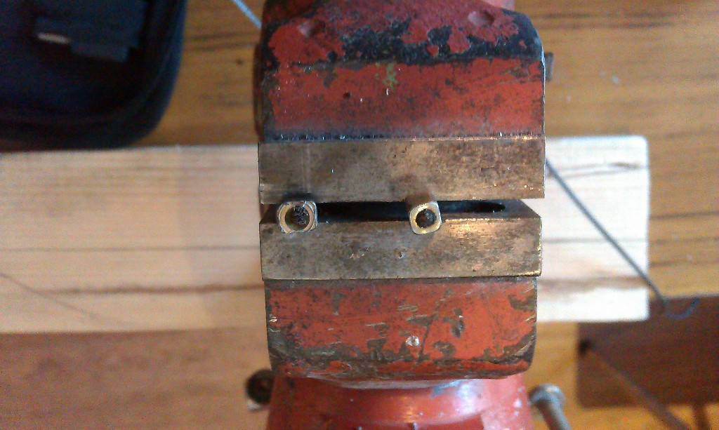

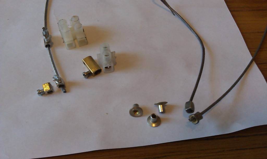

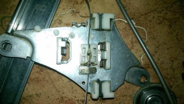

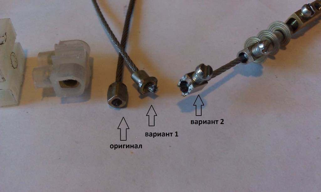

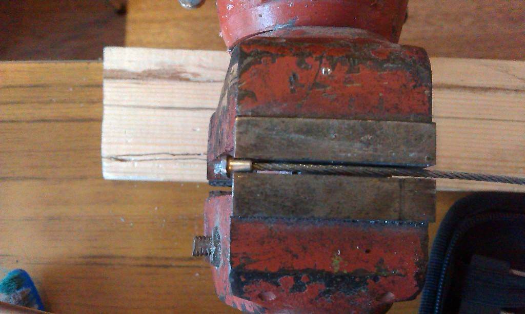

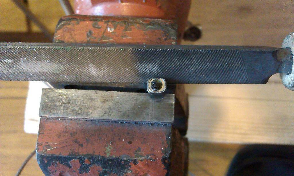

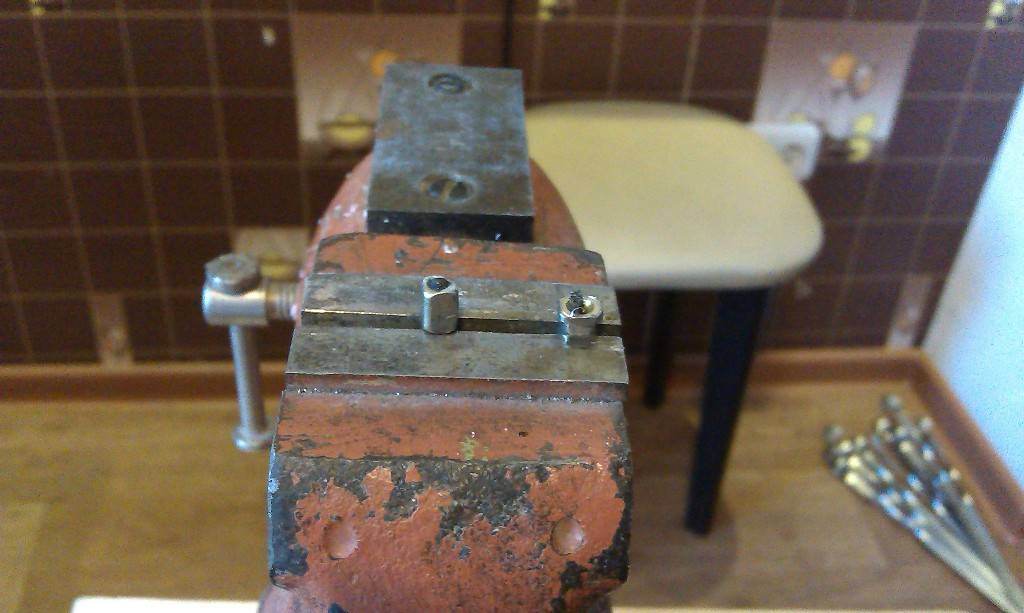

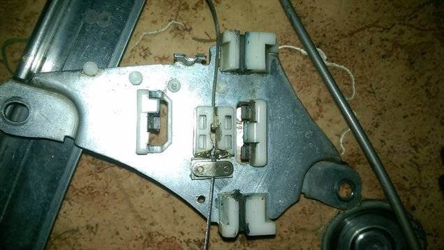

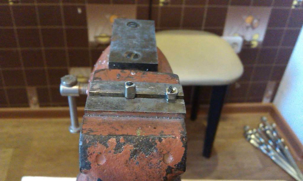

Вариант заделки тросика для стеклоподъемника. Сломался подъемник на задней двери слева (трос выскочил с канавки движущейся части). Приобрел на базаре трос и пистоны (точно не знаю для чего они, похоже для велосипеда, цилиндрические со шляпкой, сквозное отверстие диаметром как раз для продевания 1,5мм троса, на фото). Делал так: вставил трос в пистон, сдавил пистон в тисках для фиксации на тросике, обработал напильником шляпку - подогнав под размер оригинала, чтобы влезал в канавку на барабане электропривода, сделал для одного конца троса (в процессе пришла идея не резать трос). На моем стеклоподъемнике тросы состояли из 2 частей (687мм и 807мм), новый трос не делил на 2 части, сперва обжатый конец зафиксировал снизу барабана, намотал 2, 5 витка на барабане, потом просунул в трубку и вставил в канавку движущейся части (крепится к стеклу) не распиленную с двумя болтиками деталь из под эл. клеммника, затем просунул трос в отверстие клеммника потом через колесико снизу, далее в барабан и намотал 1,5 витка, зафиксировал половинкой клеммника с болтом. Этот вариант позволяет перемещать движущуюся часть со стеклом вдоль троса (раскрутив фиксирующие болтики клеммника). Собрал механизм, протестил, при движении стекла вверх, стопорилось не доезжая 2 см, снял с двери, раскрутил два болтика на клеммнике фиксирующем движущуюся часть, сместил вниз на 2, 5 см (с учетом заезда стекла под резинку сверху) опять установил, и вуаля, стекло вверх -вниз как положено. Получился гибрид двух вариантов фиксации тросика, снизу барабана пистоном, посредине (движущаяся часть со стеклом) клеммником с двумя болтиками, наверху барабана половинкой клеммника с одним болтиком.

Я использовал вариант с гайками от велосипедных спиц в качестве заделки. Шляпку гайки можно отпилить. Остальное - (трубочка с резьбой) обжимается на тросе. Желательно не просто расплющить молотком, а положить эту трубочку (с вставленным тросом) в канавку и ударить сверху - чтобы сжатие было хотя-бы с 3-х сторон. Да, очень важно перед завальцовкой не забыть надеть на трос всю гирлянду (из пружины, оболочки и что еще было до разборки).
Трос желательно брать нержавеющий 1,5мм...1,7мм. Без пластиковой обертки.
