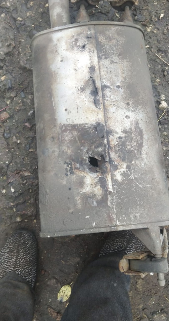

Вот и у меня прогорела задняя часть глушителя. Обнаружил дырку размером с палец в верхней части! С трудом удалил защиту между глушителем и кузовом, залез а там дыра! Ищу варианты лечения... А глушак то еще родной...

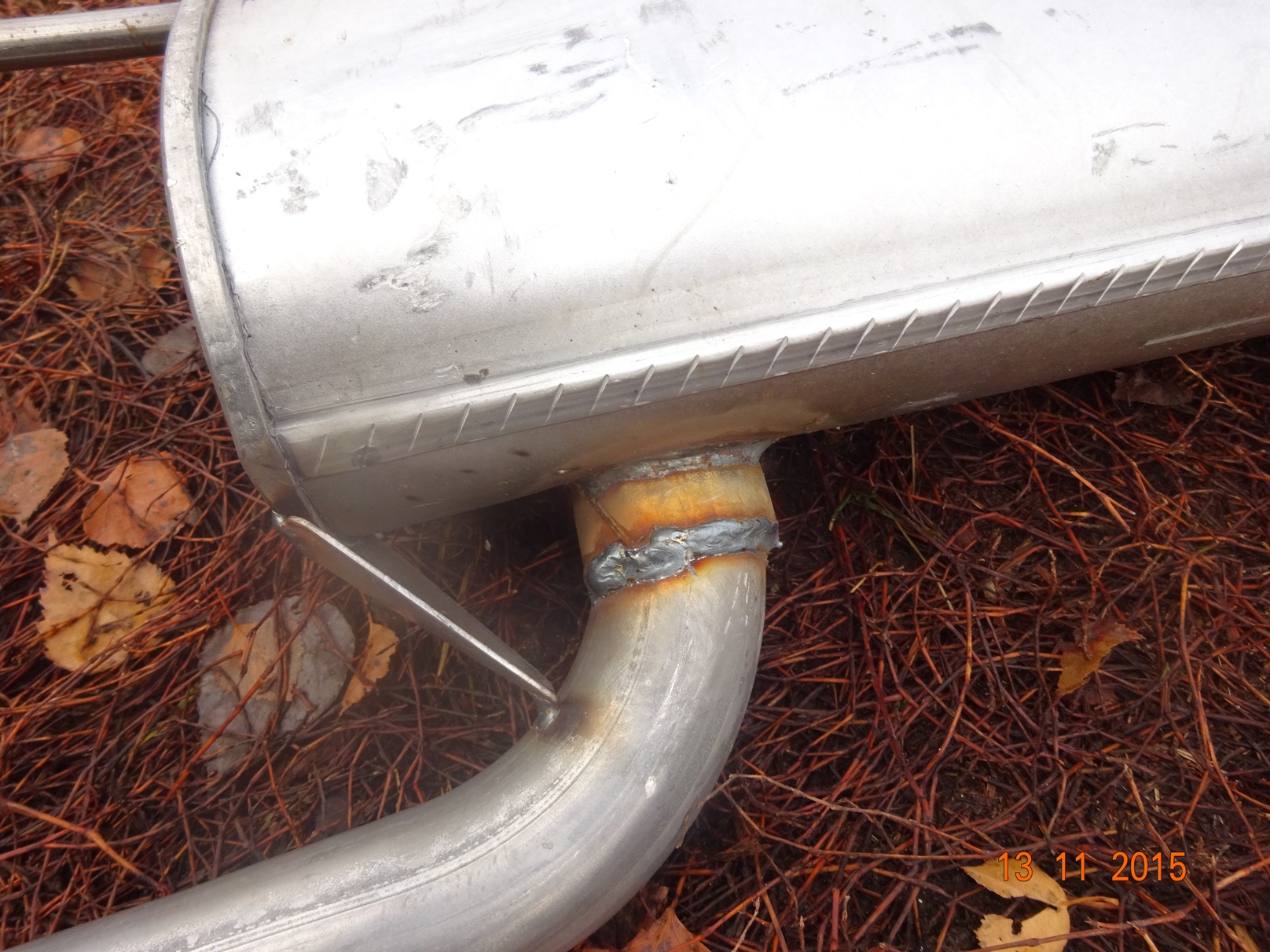

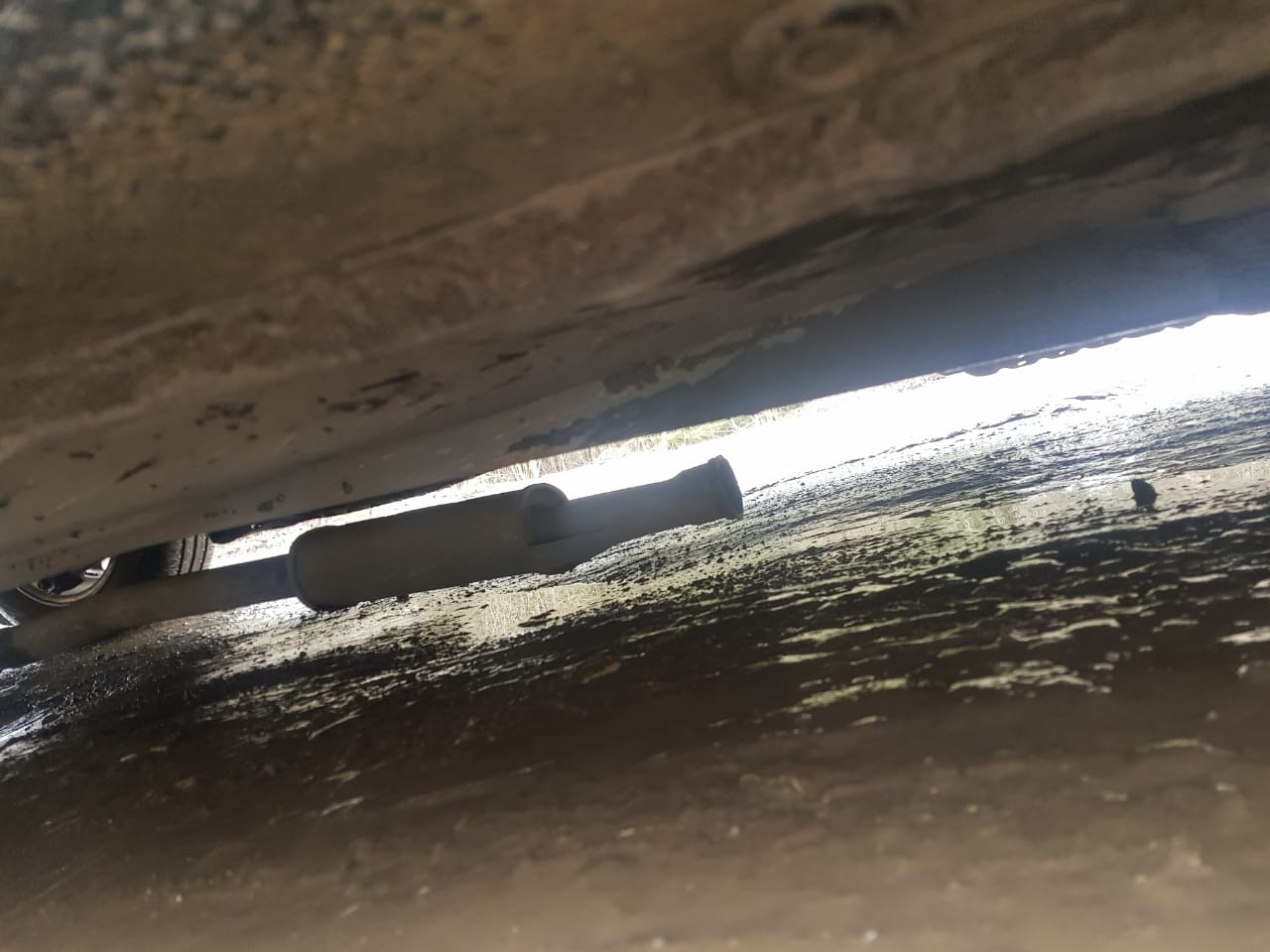

я себе ставил глушак Polmostrow 26.265 еще 5 лет назад.
тогда он мне обошелся в 3200р.
5 лет прошло, проблем с ним никаких. один нюанс - при установке почему то он уперся в буксировочную петлю. хотя вся трасса глушителя встала как родная. но так как петли у нас сзади 2шт, я ту которая мешала просто срезал :)
в этом году кстати умерла средняя часть глушителя. точнее не сам глушитель, он в идеале, а оба фланца сгнили в труху. в принципе можно было б их переварить, но я пошел еще более простым путем - установил среднюю часть от безкатализаторной калдины. он по изгибу полностью подошел, единственное пришлось в него смонтировать кислородный датчик. пол года ездит полет нормальный, только на оборотах около 2000-2500 звенит немного :)

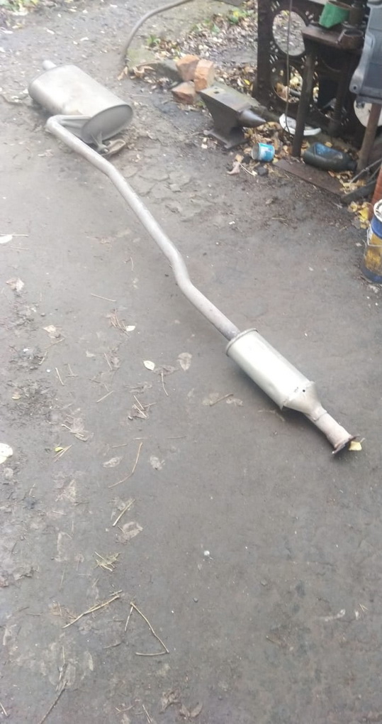

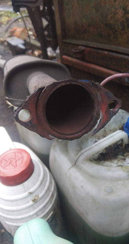

наконец то сняли глушитель для замены тормозных рубок...
к сожалению фланец на средней части в таком же состоянии...

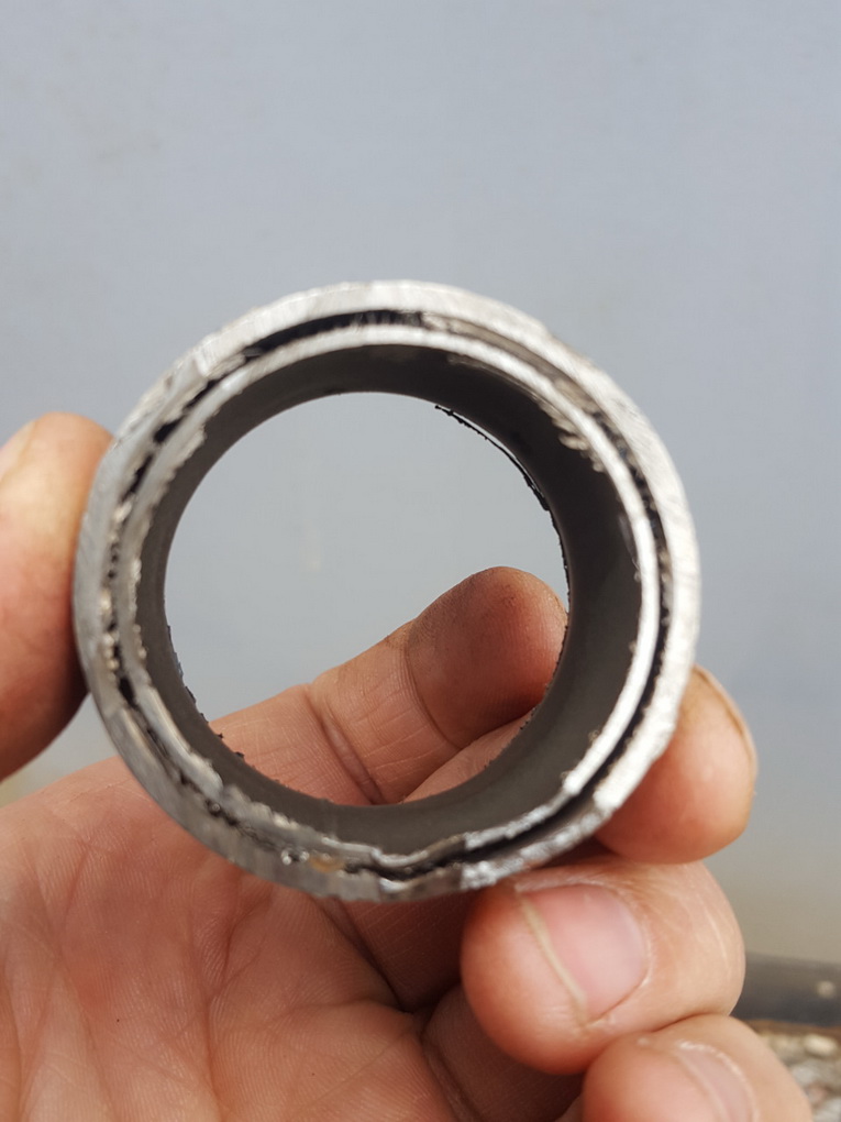

ну вот и до катался! Ехал я тут как то ну по очень плохой дороге! Кочка на кочке, ямка на ямке, колдоебина на колдоебине! И вдруг рев как от реактивного самолета! Ищу более менее ровный участок без глубоких луж. Заглядываю вниз и нате вам здрасьте! Рев от меня. Далее еду ну очень аккуратно до ближайшего асфальта. Домкрачу, нахожу в багажнике запасную проволочку. Приматываю. А далее как на прямотоке! Люди пугались. Приехал домой и начал обзвон. Нашел неподалеку мастера. Договорился переварить оба соединения. Фланцы были куплены заранее. Три часа работы и снова тишина в салоне. Чел работает в Ясенево, варит аргоном разные выхлопы. Сам их создает. Если надо. пишите дам телефон. Во время работы обнаружилось что на родном глушителе сделана труба в трубе! Это зачем же они так японцы делают?
