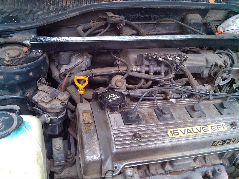

Алексей60 писал(а): А что конкретно интересует? Фото как установлено оборудование и мнение твоего знакомого по работе данного двигателя на газе.

СергейS писал(а): Фото как установлено оборудование и мнение твоего знакомого по работе данного двигателя на газе вот фото. За распоркой стоит редуктор, закреплен на Г-образной пластине на одной из шпилек опоры. Ближе к нам расположен фильтр с датчиком давления. Ну и рампа с форсунками видна над впускным коллектором. Мозги положены между воздушным фильтром и аккумулятором. Бак - ТОР вместо запаски. Работает без сбоев второй год. Проблем за это время не было.

Алексей60Всё понял, спасибо большое

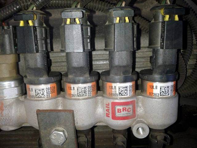

Владельцы 3s-fe с ГБО 4 поколения, какие форсунки у кого стоят?

R-tem BRC оранжевые

фото форсунок
