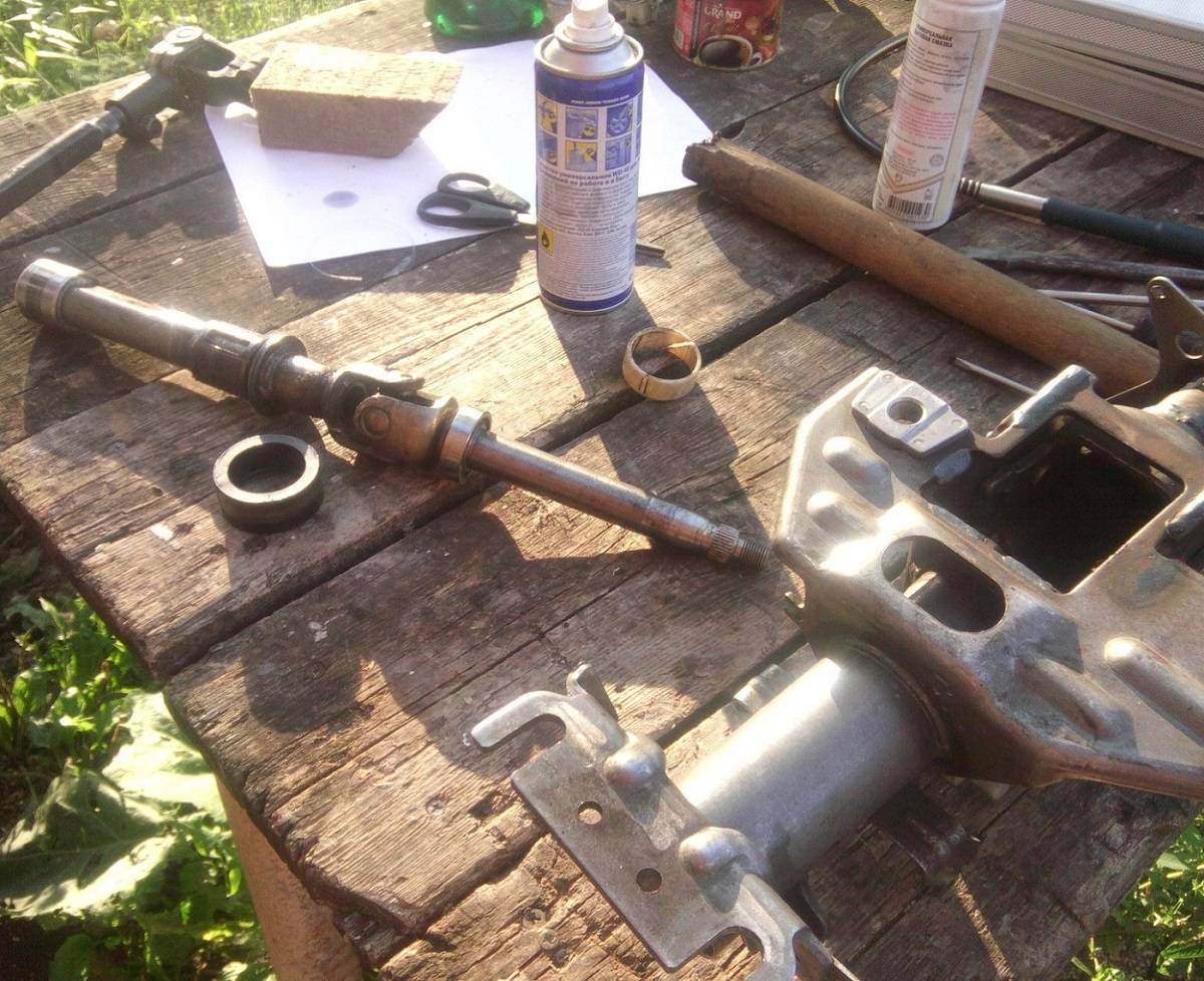

Кто ни буть еще делал колонку по этому методу?Стал выбивать вал с низу он полностью ушел во внутрь,а сверху не вышел :ne_vi_del:
СообщениеДобавлено: Чт авг 21, 2014 9:15 am
Сообщения: 3627
Все таки я ее разобрал!3 дня я думал,как это сделать,по методу Ash,калонка не разбирается!это не реально,пока замок не снимишь,может они конечно разные бывают :ne_vi_del:
Итак:
1.снимаем стопорные колечки;
2.далее нужно вынуть нижний вал,я для этого зажал колонку в тиски за ухо,надел на шлицы вала б/у крестовину,зажал посильнее ее и ударами молотка выбил вал из колонки(главное пометить как он стоял по высоте)
3.нужно снять замок,он прикручен двумя срывными винтами,я бор машиной прорезал шлицы в них и открутил отверткой без проблем;
4.далее нужно выбить резиновый сальник,в который стоит втулка,ее конечно можно и так вынуть,но потом не реально будет все собрать обратно,для это я взял мощную отвертку упер ее в кардан и молотком выбил ее вниз вместе с сальником;
5.выковыриваем разрезную втулку,подкладываем нужное количество матерьала,я использовал медную фольгу,бутылки оказалось лишку;
6.вкладываем втулку обратно,главное попасть в паз на сальнике и разрезной втулке,надеваем втулку и сальник на вал и все это хозяйство в сборе запресовываем в колонку;
все люфта нет :-|-:

Дополню всё вышесказанное некоторыми фотками и упрощениями (с моей стороны). Полностью не переписываю(процесс выше), только дополнения.
Немного предыстории.
Авто было куплено в ужасном состоянии.
Ходовка гремит, стучит, в руль отдает, при поворотах рулевая колонка стучит.
1. Были заменены рулевые тяги, наконечники, втулки... в общем всё, что снизу.
Стало потише, но стуки отдавали в рулевую колонку, и оставался большой люфт руля.
2. Заменены все три карданчика (у меня колонка с регулировкой по высоте). Дополнительно выяснилось, что в самой рейке люфта нет. (это хорошо )))
По разбору - снимаем ТОЛЬКО верхнее стопорное кольцо. Даже удобнее, пока рулевая колонка не снята.
Далее снимается вал карданый рулевой нижний, и "средний". Ну в общем, кому как удобно, цель - отсоединить рулевую колонку от рулевой рейки.
Так как ну нет у меня тисков, и зажимать в дальнейшем рулевую колонку негде, я выбил рулевой вал прям в машине. Через деревянную околодку кувалдой.
ВНИМАНИЕ: ключ зажигания должен быть повернут в режим разблокирования руля. т.е. чтобы руль ни в коем случае не был заблокирован!
Вал держится в обойме верхнего подшипника, дальше его держит "закерненный" нижний подшипник, и ниже уже совсем не держится в нижней втулке.
Тут "Дмб" писал про замок зажигания. Действительно, у меня он тоже мешал вытаскиванию вала. Снимал его потом также, как и он.
Как только вал провалился вниз (далеко он не упадет - мешает замок зажигания), отсоединяем проводку, снимаем рулевую колонку (пять гаек крепления). Откручиваем замок зажигания. Вытаскиваем вал.
Верхний подшипник остается в колонке.
Также считаю не нужным вытаскивание нижней части этого сборного вала. он не мешает.
Попутно был убран люфт внизу колонки путем подкладывания пластиковой прокладки (у меня английская колонка).
Как раз удачно под рукой оказалась пластиковая бутылочка, толщина пластика в 0,5 потоньше, чем в 1,5 л. И как раз в середине оказалась ровная плоскость, из нее и вырезал прокладку.
Собираем. Я использовал жигулевский свечной ключ. Длины хватает и "движущаяся часть вала" остается на своем месте.
Но стуки остались. :kli_ny:
И самое интересное, на форуме пару человек задавали вопросы про подобный стук в рулевой. Т.е. рулевая колонка ходила-щелкала влево-вправо по горизонтали, при повороте руля.
Конечно им давали разные советы - затяните болты, поменяйте уплотнительные кольца, крестовины и т.д.
Всё не то.
Я же грешил на подшипники (там их два, причем нижний не съемный).
Заново сняв пластик и покрутив руль, стало понятно, что за люфт и где он.
При повороте руля верхняя часть (регулировка вверх-вниз) смещалась влево или вправо с характерным стуком.
Там два интересных болта создают горизонтальную ось, на которых и смещается колонка вверх-вниз
Данный зазор вообще непонятно как появился, т.к. метал толстый и нагрузки на него особой нет. Но факт есть.
Этот узел я постарался разобрать, но смысла нет. В итоге я проложил специально разрезанную шайбочку (стопорную, подходящего диаметра я не нашел), раздвинув отверткой по шире зазор между этими двумя узлами.
Убрав отвертку, все стало как надо. Люфт ушел. Осталось собрать.
Тест-драйв показал, что все стуки и люфты наконец-то окончательно исчезли!!! :-applause-:
