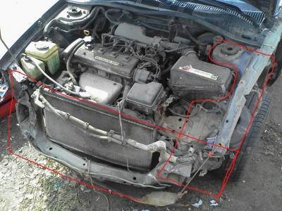

ребят есть у кого нить геометрические размеры кузова? надо лонжерон с телеком выставить. в инете искал но не чего не нашёл. помогите мож сталкивался кто.

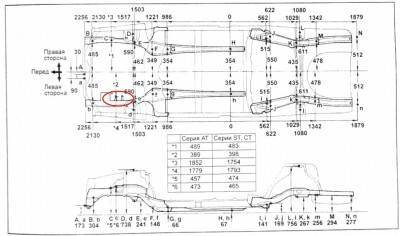

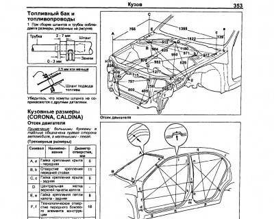

лови!!!
469fe7c4c09a.jpg [ 178.59 КБ | Просмотров: 14659 ]
bdccf98s-960.jpg [ 129.74 КБ | Просмотров: 14659 ]
Контрольные точки моторного отсека.jpg [ 66.25 КБ | Просмотров: 14659 ]
Контрольные точки моторного отсека2.jpg [ 208.96 КБ | Просмотров: 14659 ]

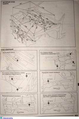

вот так надо примандячить. или можно по чашку
Добавлено спустя 5 минут 23 секунды:
Стажер твои размеры точно подойдут?

У меня размеры как на последней(нижней) картинке. Как я понял, почему то на верхних размеры отличаются, к тому же на верхних есть размеры со звездочками, напр. 812*. Вообщем, у меня те же размеры, как на самой нижней картинке. "Легион" у меня 2005г

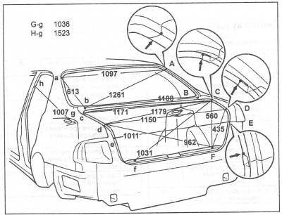

Ох как мне этих фото с размерами на хватало!!! Мужики а есть вообще размеры багажного отделения седана ат 190? после горе мастеров заменил порог по самый тонель глушителя, задний лонжерон на место вытянул а вот на багажник мозгов не хватает! Может кто то просто померяет крышку багажника и проем под нее- ширина глубина диагонали! :-grabli-: :upal_v_nogi: :s_o_s:
Если никто не сможет помочь, завтра отсканирую тебе нужные размеры.

Добрался до компа. Как и обещал размеры багажного отделения седана
Седан.jpg [ 229.56 КБ | Просмотров: 14256 ]

- Огромякинское Спасибо!!! Все промерял жопа под замену! :o :shock: Привет Москва :mashet_kepkoy: едем за задом! где б только найти ее там, И если не секрет где такие секретные размеры скачать -а то чет инет ни чего дает!

я тоже не пойму по каким размерам смотреть, разные они в одних и тех же контрольных точках на разных картинках.??
