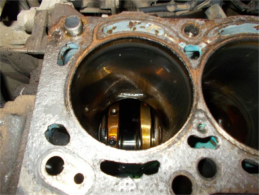

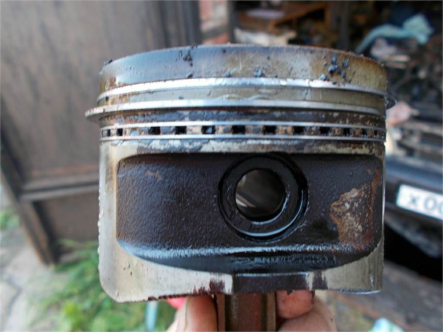

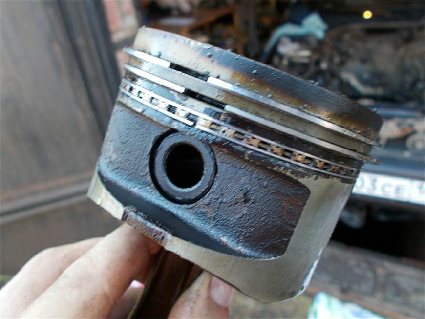

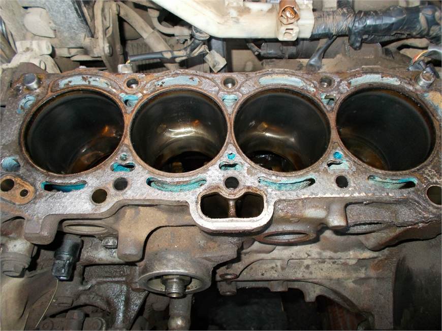

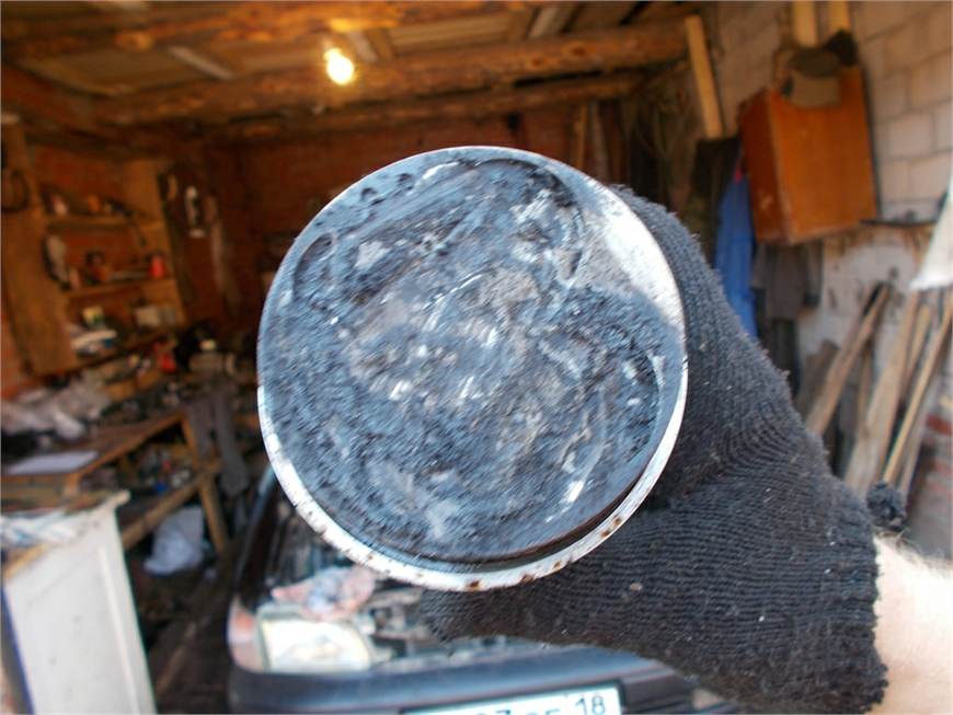

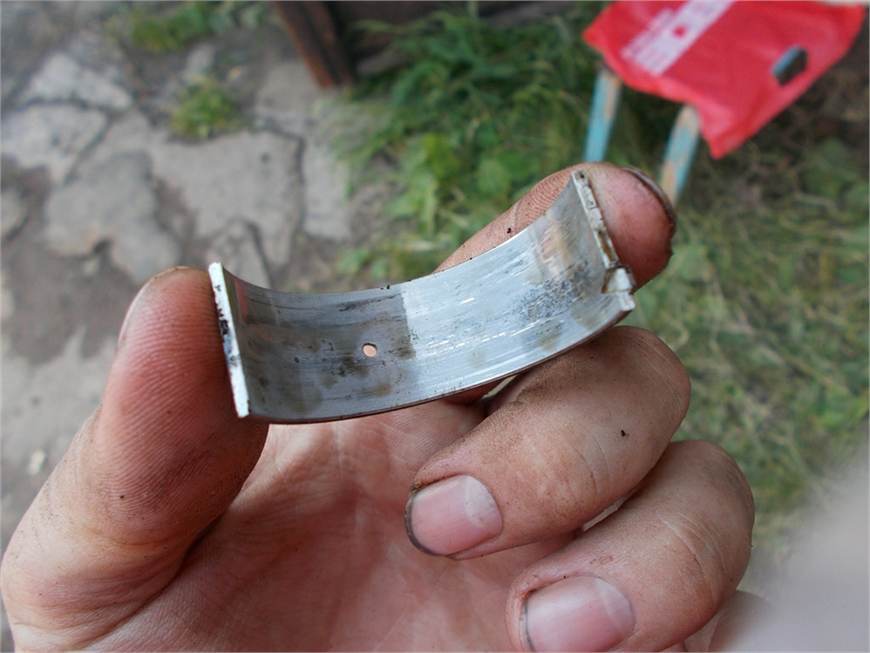

Наконец-то вскрыл и свой мотор. Пробег 311 тысяч, масложор больше литра на тысячу.
Остатки хона видны только вверху цилиндра...печаль.
Возник вопрос: кольца так и должны свободно болтаться на цилиндре?
как оно у тебя болтается? кольцо вставь в цилиндр и замерь зазор.
СообщениеДобавлено: Ср июн 24, 2015 9:10 am
Сообщения: 1609
Двигатель: 4A-FE, Bosh
наверное имелось ввиду на поршне, "на цилиндре" то как они могут болтаться? Еще можно понять если "в цилиндре", но это должен быть размер колец от мопеда.
На поршне кольца должны свободно двигаться.

Извиняюсь за задержку :nez-nayu: Да описался, болтаются, конечно же, именно на поршне.
На фото можно увидеть, что нижнее маслосъемное кольцо не болтается на поршне, а в аккурат сидит в своей канавке. Так и должно быть? :ne_vi_del:
при вынутом поршне из цилиндра кольца и будут болтаться. это специально так сделано, чтобы кольца максимально плотно прилегали к стенкам цилиндра.
а вот такого быть не должно. оно у тебя закоксовано.
