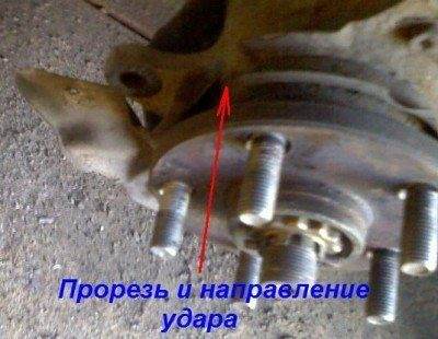

СообщениеДобавлено: Сб фев 28, 2009 6:47 pm
С тыльной стороны есть спецпрорезь для выбивания шпилек, вот в нее шпилькой и целься :)

Вот и выбивай снаружи тока ступицу проверни напротив отверстия Через нее же и ставь новую шпильку,накинь на шпильку головку подходящую и гайкой посади на свое посадочное место -удачи!

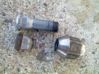

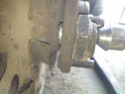

В общем поменял,действительно ничего сложного 8)
Снял суппорт и тормозной диск. Остальное все видно, просто и понятно.
Предлагаю маленький фотоотчет.
Комментарий к файлу: запрессовывал с помощью гайки на 42
запрессовка шпильки.JPG [ 27.93 КБ | Просмотров: 14772 ]
прорезь и направление удара.JPG [ 38.11 КБ | Просмотров: 14800 ]
Шпилька.JPG [ 77.25 КБ | Просмотров: 14787 ]

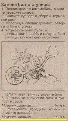

Читаем книжки ))))) 103 Н.м момент затяжки.....т.е. 10 Кг усилия на 1 метр рычага
+IMG_2169.jpg [ 46.85 КБ | Просмотров: 14782 ]
