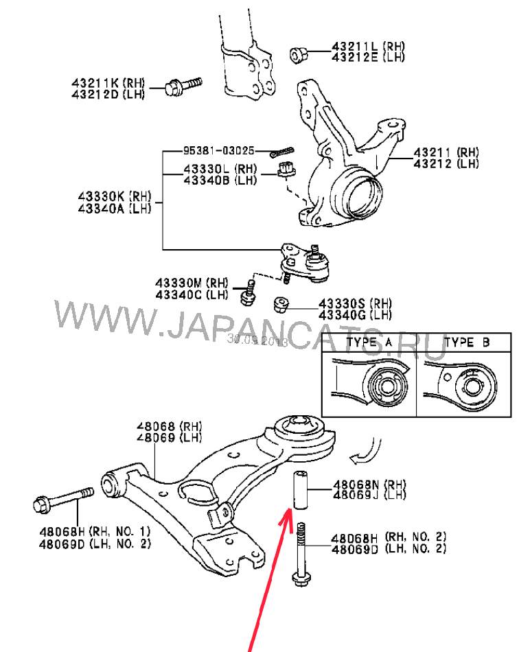

Двигатель: 7a FE LB
Все изжовано,но нужен совет т.к не могу найти провереной инфы.На А образный подойдет???Точка Опоры1-06-225Сайлентблок переднего рычага задний. Или что будет лучше?

Макс55 Задний сайлент 1-06-225 это от конторы "Полиуретан" а 1-06-709 от "Точка опоры" и тот и другой подойдет.
| Вернуться к началу |

Alexzhuk писал(а): 1-06-225 это для рестайловых рычагов (тип в) Вот как в сравнении будут Вложение:
Комментарий к файлу: 1-06-225
5c9c6eas-960.jpg [ 151.26 КБ | Просмотров: 17022 ]
Для типа а идеально подойдут по высоте 1-06-709, хотя и 1-06-225 поставить можно только мет обойма будет утоплена внутри рычага.

Artem23 так же спасибо,только я заказал под номером- 1-06-225 Точка Опоры Сайлентблок переднего рычага задний(Exist),а у вас написано 1-06-709 ???
Добавлено спустя 3 минуты 40 секунд: alexrotor Для типа а идеально подойдут по высоте 1-06-709, хотя и 1-06-225 поставить можно только мет обойма будет утоплена внутри рычага-это ведь не на что не повлияет? И еще дело в том что 1-06-709 ждать 25 дней,а я планирую починку на 28-30 декабря или с 5-10 января!

Макс55Посмотри предыдущюю ссылку, там вроде много расписано. Разная ширина проушины у рычагов вроде, поэтому и обойма у сайлентов разной ширины. Когда прессовать его будешь, располагай его по центру. Добавлено спустя 3 минуты 54 секунды:Alexzhuk писал(а): Задний сайлент 1-06-225 это от конторы "Полиуретан" а 1-06-709 от "Точка опоры" и тот и другой подойдет. А это я чуть ошибся, у точки опоры тоже есть 1-06-225
