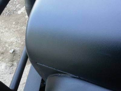

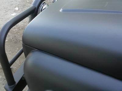

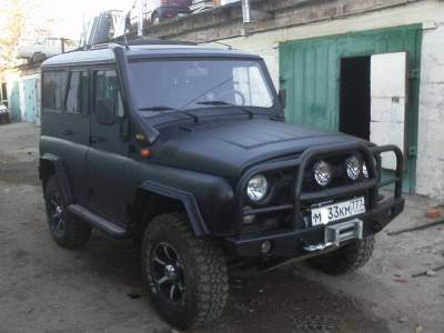

Покрасили УАЗик Раптором.По просьбе заказчика шагрень сделали помельче,не как обычно на джипах...Получилось очень стойкое покрытие и эффект матовости.Видок у УАЗика стал "серьёзней" :a_g_a: Проварили пороги,двери задние,обработали рамку лобового.Потом антикор.Желающим получить матовый нецарапающийся автомобиль-в "ЗАПЧАСТИ и АВТОСЕРВИСЫ" есть наша темка.А здесь посоветую как правильно устранить ржавчину,по покраске,по кузовному ремонту,по антикору и предпродажной подготовке
PIC_0079.JPG [ 158 КБ | Просмотров: 6385 ]
Комментарий к файлу: шагрень можно сделать любую,от "песка" до "кунжута"))

Ю-пол раптор.Такая фигня в бутылках)),при отвердевании практически не царапается.Можно,конешно),но ключем не получится.Надо чем то острым и двумя руками :wo)(ll:
