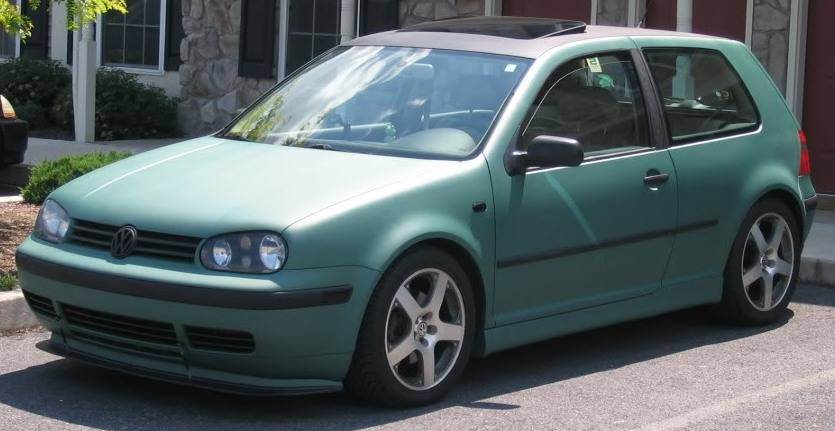

нашел на просторах интернета покрашенный раптором гольф.
Покрашен пуликом и расстояние распыла выбрано соответствующее. ИМХО - мегга достойно выглядит.

Немного "суховато" нанесено,шагрень острая) получилась,как следствие плохо мыться будет.Мы тоже пульвером наносим с 2,0 дюзой.Была с месяц назад Карина Е,варили арки задние и куски порогов.Чёт не сфоткал,но на ней совместно с хозяином придумали) нанести колерованным Раптором в цвет полосу понизу,до уровня верха бампера.С плавным переходом,по аналогии перехода на лаке.Получилось очень симпатишно)),матовость совершенно не мешала,да и в глаза не бросалась...Цвет сине-зелёный,самый распространённый
