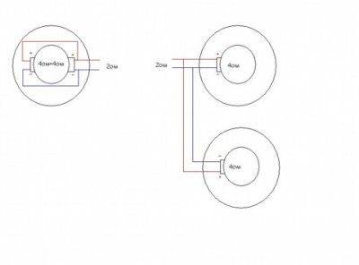

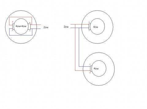

попробуй вникнуть...
Добавлено спустя 2 минуты 23 секунды:
Mouflon
1.650 хватит?
в 2 Ом 950 Вт
Блин...как так то...350 номинал саба...а шевелить приходиться 950(чтоб было нормально)...производитель занизил мощность?

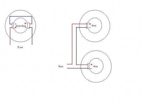

СообщениеДобавлено: Ср окт 23, 2013 8:43 pm
sever.max Хотя можно подключить 1 катушку на 4 Ом, а вторую оставить не подключенную. Будет 4 Ом.
СообщениеДобавлено: Ср окт 23, 2013 8:54 pm
Сообщения: 1807
Откуда: Белгород
Репутация: 36 [ ? ]
Двигатель: Yamaha 3S-GTE
Чёт я вообще запутался!(
СообщениеДобавлено: Ср окт 23, 2013 8:57 pm
Всё просто - 2 обмотки по 4 Ом каждая. Если подключаем только одну получаем 4 Ом. Если 2 последовательно - 8 Ом, 2 параллельно - 2 Ом. :)

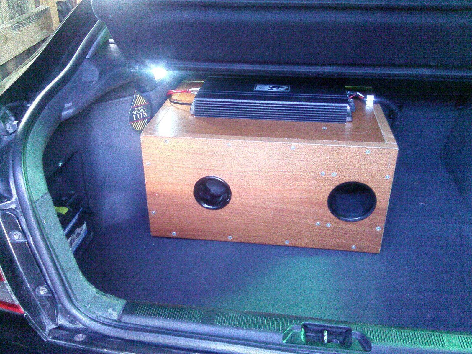

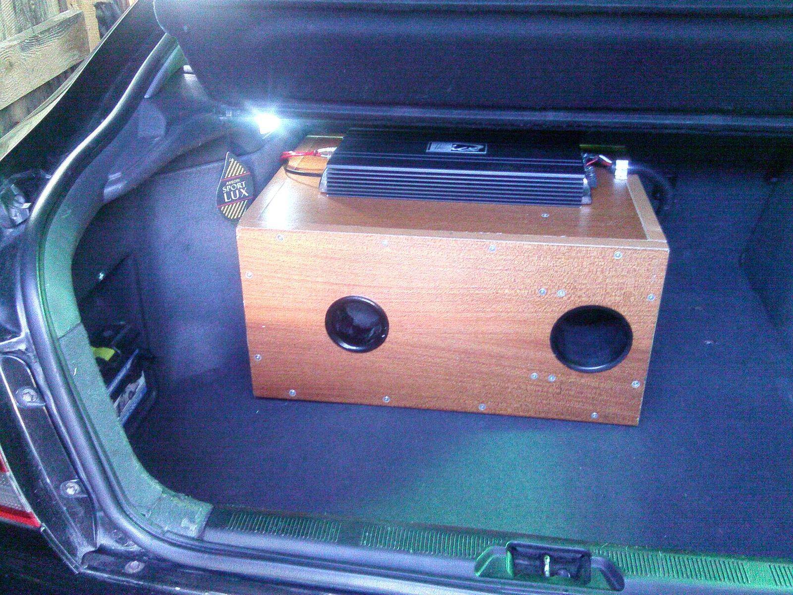

Вот такой вот зверь,живет у меня в багажнике уже 5 лет,на зиму переселяется домой.
75"русских"Вт
50кг :D
IMG10433.jpg [ 433.46 КБ | Просмотров: 16135 ]
СообщениеДобавлено: Сб мар 15, 2014 11:55 am
Сообщения: 1736
Откуда: Чебоксары-Цивильск
Дмб
бандпасс 4го порядка на головке 75ГДН?
СообщениеДобавлено: Сб мар 15, 2014 1:08 pm
Сообщения: 3629
:a_g_a: [Gibson]
Он самый
