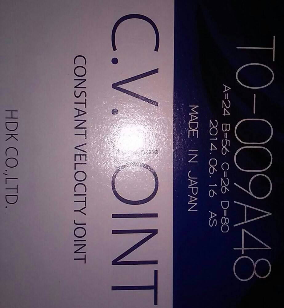

Может кому пригодиться. Этот ШРУС для диз. Калдины СТ190 с геометрическими данными и пыльник трипоида.
Комментарий к файлу: С АБС.
