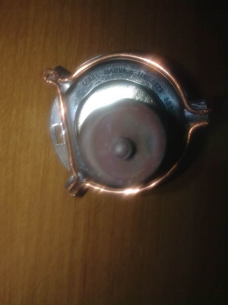

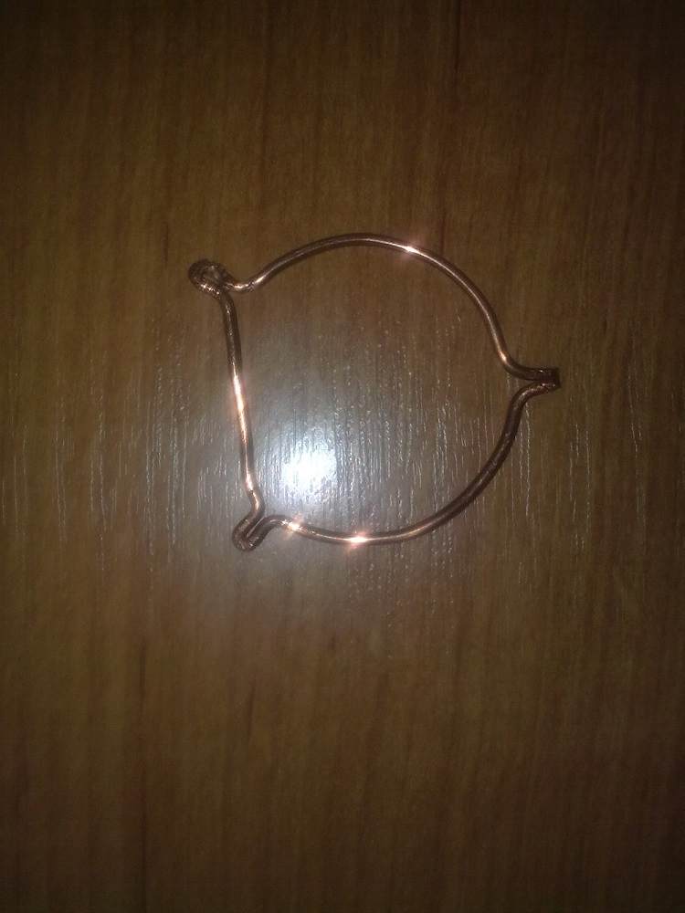

Всем здравствуйте... Решил написать в этой теме...так как у меня стоят хрустали...поставил в правую фару под лампочку такую проставку,сделал из медного провода на 2,5 квадрата диаметр примерно 1мм,гнул по запасной лпмпочке.в результате получилось изменение положения лпмпочки в отрожателе и соответственно фокус...так как хрустали светят в одну точку--очень узко...то теперь стало на много лучше стало видно правую обочину...в левую фару пока не ставил,на стене правая фара, выше--- чем левая засветку не дает...дальше развивать эту идею пока не могу--гаража своего нет,время покапаться с машиной ограничен и погодой тоже...так что фотоотчет --как светят пока не могу...может кому пригодиться---попробуйте---отпишитесь... :igru_shka:..неделю назад поставил в левую...сейчас видно дорогу на всю ширину и пешеходов которые идут на переход дороги...фары стали светить шире--при поворотах тоже видно дорогу куда поворачиваешь...встречка не моргает--значит не слеплю...
