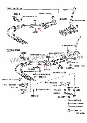

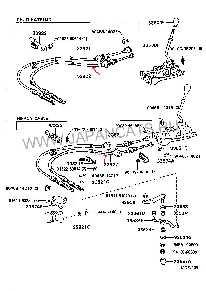

СообщениеДобавлено: Пт дек 19, 2014 2:09 pm
AkiriS писал(а):
Я даже купил тросики, но так и не разобрался как их снимать в салоне
Всё просто там,до безумия...Снимай тоннель с консолью,а там всё увидишь..
CImage.ashx пКП.png [ 59.24 КБ | Просмотров: 16828 ]

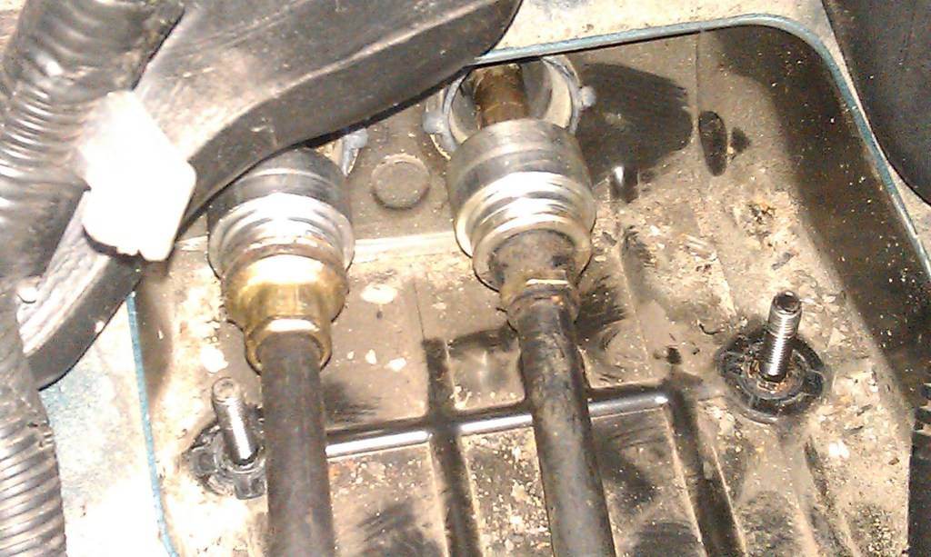

СообщениеДобавлено: Сб дек 20, 2014 8:02 am
Сообщения: 626
Откуда: Барнаул
Машина: Carina E LiftBack
Двигатель: 7A-FE МКПП
Ну как сказать легко.. я останавливаюсь на этом месте, дальше что делать вообще не понятно. Учитывая тоннель по которому идут тросики они должны быть разборными, иначе целиком они не пролезут. А как их разобрать я не могу понять.
21.jpg [ 189.21 КБ | Просмотров: 16804 ]

СообщениеДобавлено: Ср апр 22, 2015 11:27 pm
Сообщения: 3512
С улицы пластину откручивать. 33823 которая.
