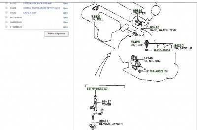

Алексей60
Добавлено: Вт дек 30, 2014 8:48 pm |
Зарегистрирован: Пн окт 06, 2008 11:26 pm Сообщения: 2034 Откуда: ПСКОВ Репутация: 71 [ ? ]
belica17, MerTV и Fidel уже написали. Вот по FRAMу твоему инфо, там четко написано: CORONA левый руль. Такие варианты только в Эмиратах. Вторая картинка с твоего ФРЭЙМа про лямбду. На этот ФРЭЙМ она не ставилась, на картинке выделено зеленым, то, что можно выбрать, а лямбда не выделена и не выбирается. То что заварено, скорей всего как уже писал помоему Fidel, что было, то и поставили.

Спасибо всем кто откликнулся. Если честно, даже и не ожидал такой активности от участников форума. Тему считаю закрытой. Всех с наступающим Новым Годом. Всех благ и процветания Вам. С уважением Геннадий.
