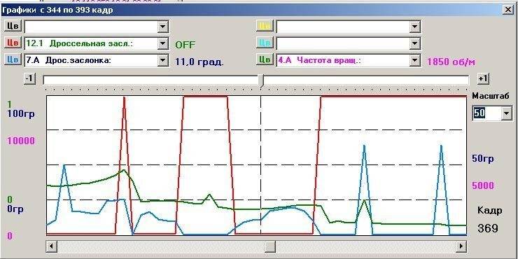

БГ, скажите это глюки или что?
12.1 Дроссельная засл.:
7.А Дрос.заслонка:
zaslonka.jpg [ 94.49 КБ | Просмотров: 10404 ]
СообщениеДобавлено: Пт мар 20, 2009 2:04 pm
БГ, скажите
Правильно сформулированный вопрос заключает в себе половину ответа :) Формулируем.
Вопрос 1. Почему при открытой дроссельной заслонке (7.А = 11 градусов) параметр 12.1 имеет значение OFF?
Ответ 1. Параметр 12.1 это флаг признака ХХ, т.е. состояния дроссельной заслонки. Он может принимать значения 0 = OFF = Открытая и 1 = ON = Закрытая.
Вопрос 2. В правой части графика имеется два пика открытия заслонки (7.А > 50 градусов), в то время как дроссельная заслонка не открывалась (12.1 = ON). Это помеха?
Ответ 2. Скорее всего да, помеха. В готовящуюся к выпуску новую версию программы включен механизм удаления из записей сбойных кадров.
Если ты совсем не эти вопросы имел в виду, то сформулируй вопрос понятно :)
СообщениеДобавлено: Пт мар 20, 2009 2:16 pm
Да. Там где стоит указатель и много других мест, дросельная заслонка off, а положение ее не равно 0.

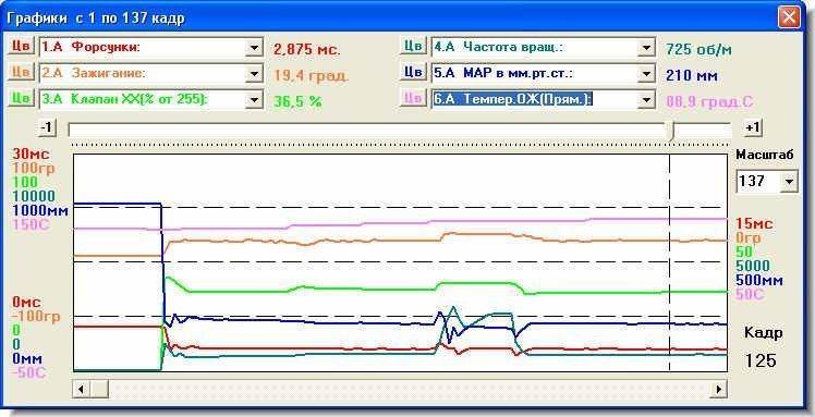

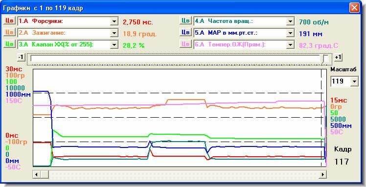

Chief писал(а):
зажигание так и должно плавать от 10-18 градусов?
Да, на ХХ зажигание участвует в регулировании оборотов ХХ.
Теперь по записям. Сравним данные авто Chief (верхний график) с аналогичным 3S-FE на АКПП, только 2 WD (на месте если, то разницы с 4WD быть не должно) - Wild Duck хозяин (нижний график, запись выложу следом).
Смотрим ХХ на нейтрали. Бросаются в глаза:
- разница в давлении во впускном коллекторе при одинаковом открытии КХХ. Но оба вроде в пределах нормы. Возможно, связано с тем, что Chief клапан ХХ мыл, а Дикий Утк - никогда :)
- разница в длительности впрыска. 3.625 мс против 2.875 мс это офигительная разница. У Chief'a явный перелив, нормальный впрыск на 3S-FE должен быть в районе 3 мс.
И также обращает на себя внимание частое включение вентиляторов у Chief'а, раз в минуту. Забитый радиатор, мало охлаждайки?
Теперь то же самое смотрим на ХХ при включенной передаче D (в конце поездки домой)
Здесь что-то совсем плохо у Chief'а
- впрыск 4.5-5 мс
- давление во впуске прыгает 300-330 мм рт.ст
- двигатель греется до 107 градусов
У Wild Duck'а картинка совсем другая. Впрыск 3.5-3.6, на впуске 244-249 мм рт.ст и температура до 98 градусов (тут может не разогрелась еще)
Выводы. У Чифа наличествует явный неравномерный подсос лишнего воздуха, следствием его завышенный и раскачивающийся впрыск. В связи с этим возможно временами как переобогащение, так и переобеднение смеси, хреновый поджиг того и другого и провал в оборотах на ХХ с D.
Что делать? Во-первых вернуться к КХХ и внимательно посадить его либо на новую прокладку, либо на герметик. Если ситуация с давлением во впрыске не выровняется, дальше искать подсос.
После устранения подсоса если впрыск будет завышенным (>3.2) имеет смысл промыть форсунки, перекос в их производительности также приводит к завышению времени впрыска и расхода в целом. Хотя помыть их никогда не вредно :)
Ну как-то так, Chief :)
И не забываем после манипуляций с системами впрыска и зажигания переобучать мозги прежде чем снимать новые показания, ага :)

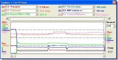

S@nt@S писал(а):
МихалИваныч, посмотри пожалуйста. Что можно сказать?
У S@nt@S'а все зашибицко, за исключением полного отсутствия данных с датчика обедненки. Возможно за счет этого слегка подлиннее (2.75-2.875 мс) чем у меня (2.625-2.75 мс) впрыск.
А что говорит Чек?
santas.jpg [ 57.42 КБ | Просмотров: 10390 ]

МихалИваныч, спасибо огромЕнное.
С меня причитается.
А что говорит Чек?
Чек уже давно говорит, что датчик дохлый. :?
Будет заменен после замены ремней ГРМ (+сопутствующее). ИМХО, важнее.
