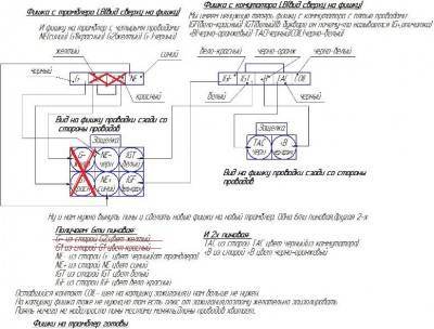

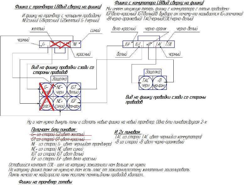

MerTV
Серёг, ты в этой теме писал что если трамблёр 4+2 то G- и G1 не подключается.. у меня должно получиться как на фото, я правильно вас понял?
Переделка LB на STD трамплер.jpg [ 152.01 КБ | Просмотров: 16757 ]
СообщениеДобавлено: Пн фев 02, 2015 8:13 pm
Тоб161 писал(а):
у меня должно получиться как на фото я правильно вас понял?
вроде да
вроде да
Вроде? :o эбу не спалю :du_ma_et:
СообщениеДобавлено: Пн фев 02, 2015 10:00 pm
Тоб161 писал(а):
Вроде?
мне поднять схемы,пролистать и удостоверится на все 100%???
Тоб161 писал(а):
эбу не спалю
не должен :)
СообщениеДобавлено: Пн фев 02, 2015 10:47 pm
Сообщения: 971
Машина: Toyota Carina E Wagon
все правильно, у меня в схеме переделки проводки тоже так, сейчас глянул.
Добавлено спустя 5 минут 9 секунд:
Re: Записки сумашедшего,или как я себе новый двигатель собирал
а вообще со схемами беда, пока разбирал что куда подключать думал мозг закипит. Мозг от королы спасио был, в двух разных букварях разных издательств нашел аж три схемы на эбу, а когда вскрыл мозги там половина с книгой не совпадает. И что интересно, маркировка в эбу тоже была не совсем верна, более менее правдивый вариант нашел в сети, плюс догадки в процессе разбора косы моторной от спасио.
во во во!!! :wo)(ll: Ну вроде разобрался со всем)) спасибо!

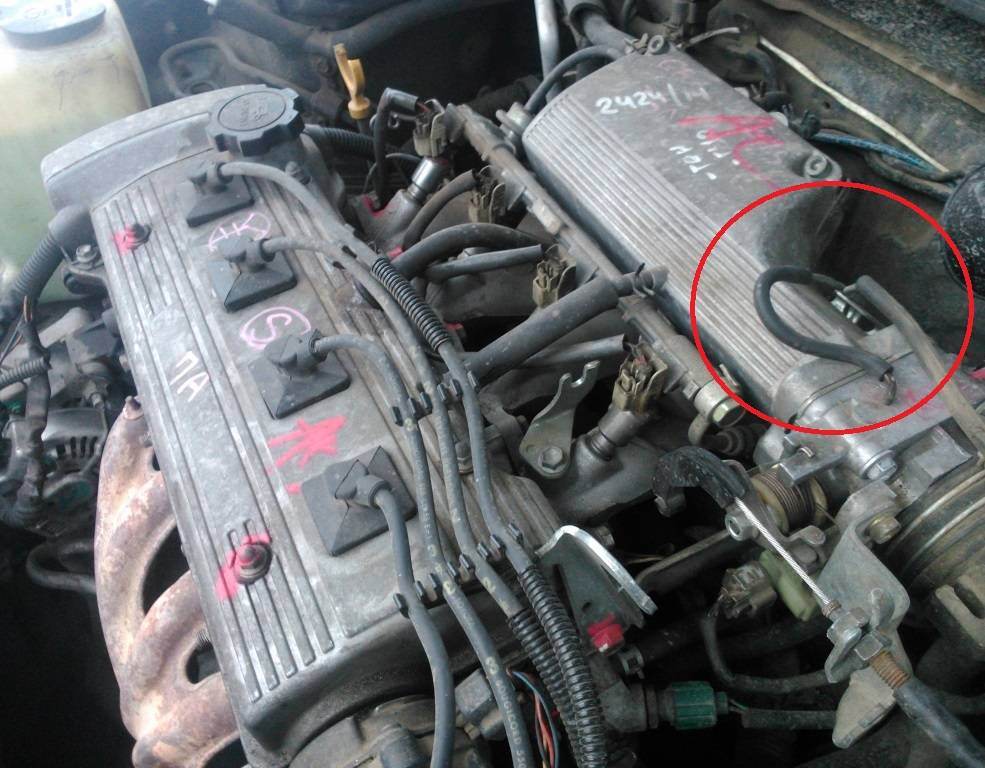

Тоб161 писал(а):
У меня такого нет может кто подскажет у кого какой контакт управляет эл.клапаном адсорбера
alexrotor писал(а):
Тоб161
Какая фишка?? :-facepalm-: :-facepalm-:
Он не электрический, а
термоклапан воздушный
объясню по русски: термоклапан НЕ электрический
и на Каринах Е нет электрических с завода. Что непонять-то??? У тебя его нет,на ЭБУ есть.
СообщениеДобавлено: Вт фев 03, 2015 10:22 am
Сообщения: 971
открыл свою схему распиновки, контакт PRG, в 26-пиновой фишке он, третий в нижнем ряду с правой стороны.
Еще вопрос, мотор от какой машины? В частности интересует цвет клапана холостого хода, а то с ним один момент интересный есть.
Добавлено спустя 4 минуты 49 секунд:
мозг от спасио AE111, 97 год. На карине родной механический, открывается за счет нагрева а не через эбу.

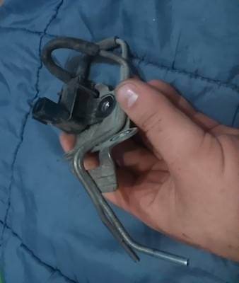

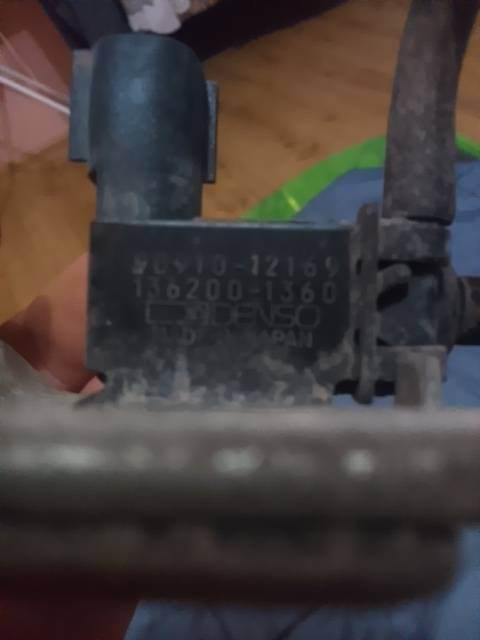

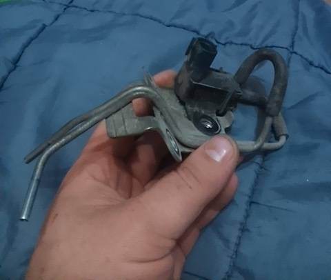

Тогда что это?
Добавлено спустя 20 минут 25 секунд:
если это
alexrotor писал(а):
то что ты обвел это клапан повышения оборотов при включении кондиционера
то как он работает ? не должен же он повышать обороты за счёт паров топлива? потому как, если посмотреть на фото у меня шлангочка только одна, и идёт она от адсорбера, и даже поставив термо клапан проблема конечно решится, но этот датчик с двумя металлическими трубочками останется не подключен! сейчас пойду попробую снять его и посмотреть номерок!
DSC_0132.jpg [ 276.09 КБ | Просмотров: 16640 ]
DSC_0144.jpg [ 48.71 КБ | Просмотров: 16621 ]
Комментарий к файлу: номерок 90910-12169
DSC_0145.jpg [ 94.2 КБ | Просмотров: 16621 ]

Тоб161 писал(а):
если я прав и это действительно тот самый клапан адсорбера(см. последнее фото), то мне его нужно заставить работать от эбу стд?
все верно
по теме, спасибо огромное всем откликнувшимся за помощь в свапе!! :mashet_kepkoy: :spasibo--: на выходных планирую материализовать всё задуманное в реальность! отпишусь об ощущениях! :-edu-edu-: всем добра :dr_ink:
