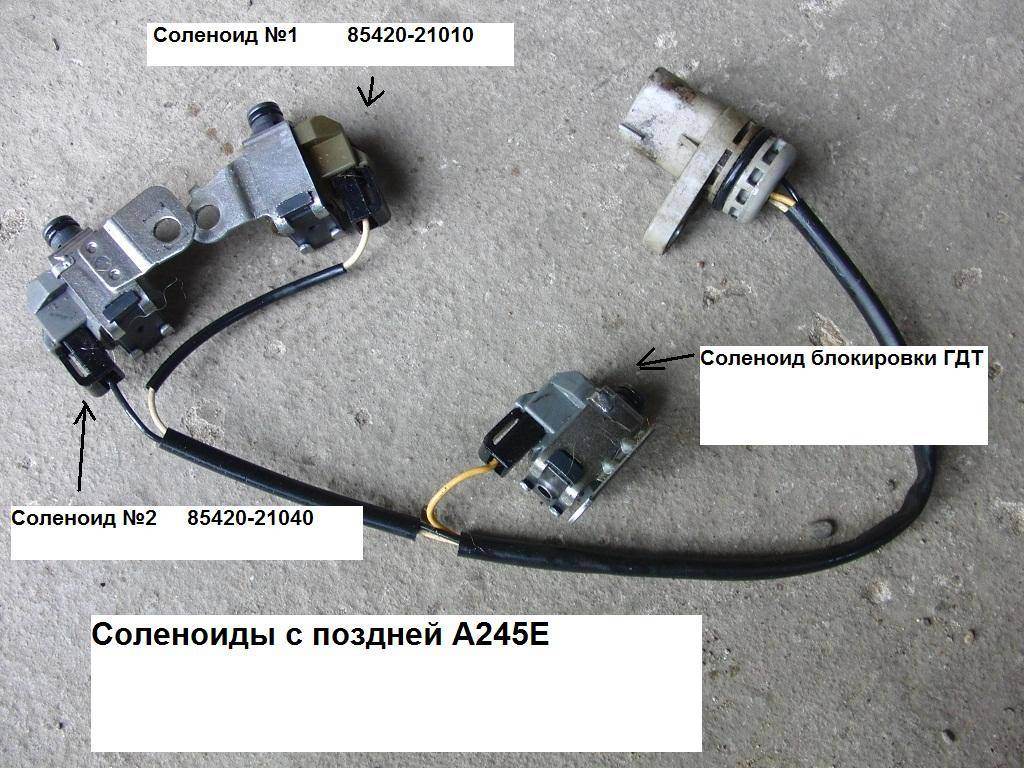

Итак, починил я автомат. Теперь спешу поделиться выводами, сделанными по ходу ремонта.
Напомню, проблема была в вышедшем из строя соленоиде №1.
Ковыряясь по каталогам и интернету, выяснил, что 245-х коробок ставилось 2 вида (основных).
Первые - предположительно это А245Е-02а - ставились с 1992 года. Такая должна быть (и судя по всему стояла раньше) у меня. На них стоит как раз соленоид №1 под номером 85420-12100 - он бьется у меня как оригинал. Производитель соленоидов - Denso.
Вторые - предположительно это А245Е-04а -ставились с 1997 года. Такая стоит у меня сейчас. На них соленоид №1 по каталогу - под номером 85420-21010. Производитель соленоидов - Aisin.
А теперь самое интересное.
Я специально пробивал по каталогам (брал несколько машин, типа цереса, короллы и т.п.), на "первую" ревизию А245Е бьются соленоиды №1 85420-12100, и по всем машинам на нее идет аналогом от производителя 85420-21010.
На "вторую" ревизию А245Е бьются соленоиды №1 85420-21010 сразу как оригинал.
Что это значит: По всем каталогам на раннюю 245 подходят соленоиды №1 и №2 от второй, соответственно, по логике - на вторую должны подходить соленоиды от первой.
Вопрос идет дальше - если сопротивление у них аналогичное, то что делать с разными кронштейнами. Но оказалось, что посадочное отверстие на кронштейне у них полностью совпадает. Совпадают и размер и форма контактной части, и той части которая вставляется в маслопровод акпп.
Визуально разница обусловлена тем, что у 85420-12100 маслосток находится сзади катушки, а у 85420-21010 маслосток находится спереди катушки (у входа в корпус акпп). К тому же у ранних соленоидов немного короче катушка, чем у поздних.
Единственная подстава в том, что я в точности не могу быть уверенным за эти номера - так как этот номер в гугле по каринкам не пробивается. Но если верить каталогам и букварю по ремноту акпп 245е - мои рассуждения на 99% верные.
Установив все это к себе, убедился что все встает болт-он. Проехав - убедился что все работает исправно.
МОРАЛЬ
1. У соленоидов на 245 коробках нету пайки. У более поздних - там точечная сварка. У более ранних - хз, ощущение что просто минус катушки вставлен враспор в кронштейн. Потому что никаких следов ни пайки, ни сварки я не нашел.
2. Подержав в руках все соленоиды от первой коробки и от второй (повторюсь что обе 245 только разных ревизий), и потыкав в АКПП выяснил, что у них взаимозаменяемые соленоиды №1 и соленоид №2. Соленоид №3 (на блокировку ГДТ) имеет другой кронштейн, то есть он невзаимозаменяем. Сопротивление у всех соленоидов - 11 Ом.
3. Отличить более позднюю 245 можно - помимо соленоидов - по поддону. Он изнутри у старой - некрашеный, серебристый, а у поздней - покрашен черной краской. Сам поддон полностью подходит, фильтра на них одинаковые.
4. Вывод самый главный. Покопав гору интернета, увидел, что проблема с более поздними соленоидами от свежей 245 коробки - достаточно частое явление. У всех обрыв был именно внутри катушки. В то же время, Проблем с соленоидами от более ранней 245 я не нашел ни одной. Хз, то ли надпись TOYOTA на корпусе соленоидов делает свое магическое дело, то ли еще чего, но реально - я даже картинок с этими соленоидами не встречал, только в темах по замене ATF они регулярно мелькали. А чтобы этот соленоид и слово "не работает" было рядом - такого не увидел. Хоть перерыл кучу форумов и тем по всему инету.
Насколько этот вывод верен - покажет время :)
