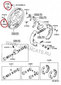

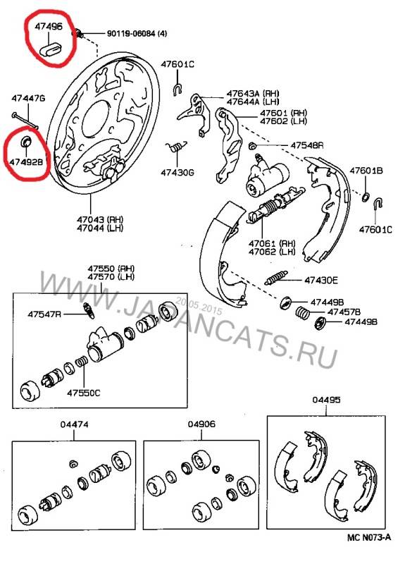

a_berger писал(а):
Есть там какое-нибудь смотровое окошко?
a_berger писал(а):
никаких "Смотровых" окошек там быть не может!
Думаю есть :ts_ss:
47491-20011 Заглушка отверстия в кожухе тормозного барабана
только вот насколько практично оно :nez-nayu: я как то пытался в него заглянуть, без ямы вообще не вариант.
Руслан
 Заголовок сообщения: Re: Задние тормоза(барабанные)
СообщениеДобавлено: Вт май 19, 2015 5:59 pm
Это не смотровое вроде окошко,а отверстие для взведения распорки колодок если не ошибаюсь.
СообщениеДобавлено: Вт май 19, 2015 6:09 pm
Сообщения: 1156
точно, там зубчатое колесико с помощью которого можно свести колодки для снятия барабана.
но вроде есть ещё какая то заглушка резиновая, точно не помню... на схеме обвел
CImage1.jpg [ 117.94 КБ | Просмотров: 7804 ]
Руслан
СообщениеДобавлено: Вт май 19, 2015 6:34 pm
Ты про верхнюю?У меня на Карине такой не было,даже когда кликаешь по номеру,то выдаёт-Не применялось на данной модели.
