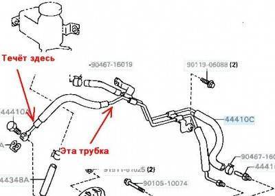

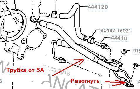

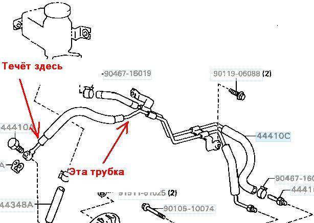

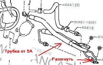

Парни, нужен совет. Хочу заменить трубку ГУР на неродную.
Проблема в том, что у меня вместо гибкого соединения кто-то вколхозил шланг ГУР от Волги, и вколхозил коряво. Течёт на месте соединения. Трубку я недавно заменил, месяц продержалось и опять погнало возле насоса.
С донора 5А снял трубку, она длинная, но перегнутая пополам, на картинке видно.
По длине вроде оно, но можно-ли разогнуть так, чтобы не сломать?

l_denis
ты о шланге подачи идет речь? Которая по обе строны имеет банджо? Если течь с соединения болташтуцера-банджо, то купи медные шайбы по размеру болта штуцера в магазине УАЗ и замени их, но предварительно прокали шайбы до красна и охлади водой - медь становится поддатливой и мягкой. Она заполнит все неровности.

Шланг подачи в рейку. На болту всё пучком. Течет в месте соединения железной трубки и гибкого шланга.
Там на трубке нарезали резьбу и накрутили штуцер под волговский шланг. Течет в месте накручивания штуцера.

l_denis
у тебя течет в месте пресовки армированного шланга - неудачный вариант, лучше поменять. А согнуть не преджставляю как, т.к. там толстая стенка у трубки. На прошлых выхах пробовали на авенсисе (4а) согнуть её - фигу! Попробуй всеравно.
Там уже вместо запрессованого армированного шланга стоит шланг ГУР от Волги (ЗМЗ 405).
Раз ты говоришь, что там трубка толстостенная, может попытаться штуцер к трубке аргоном приварить?
