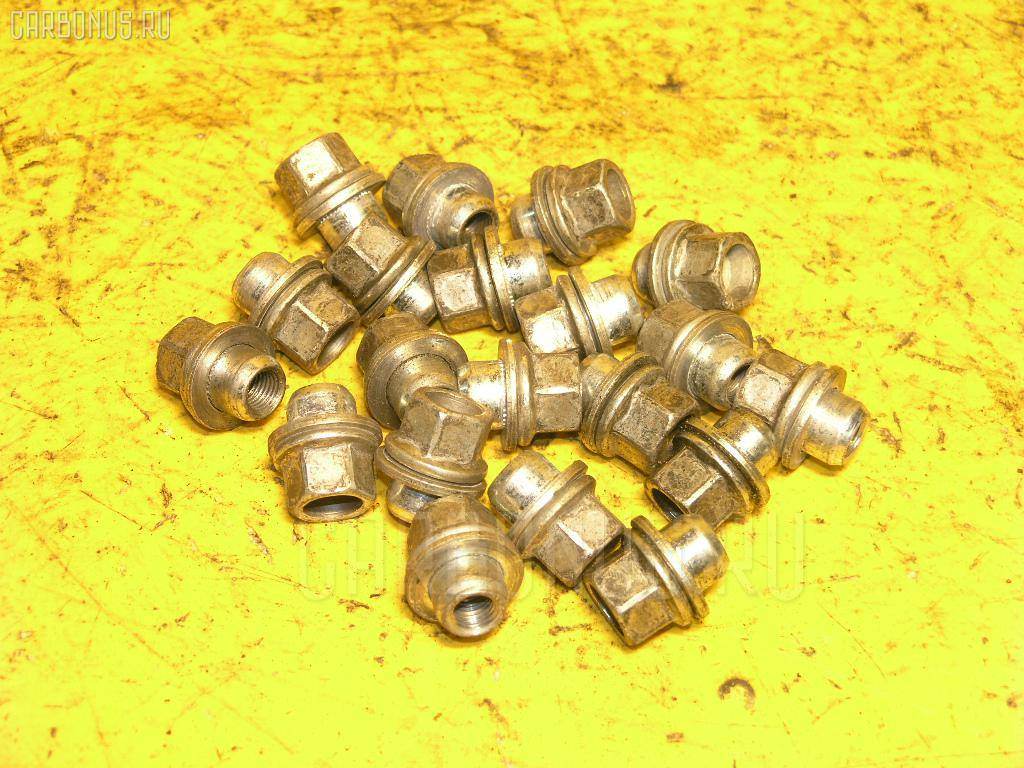

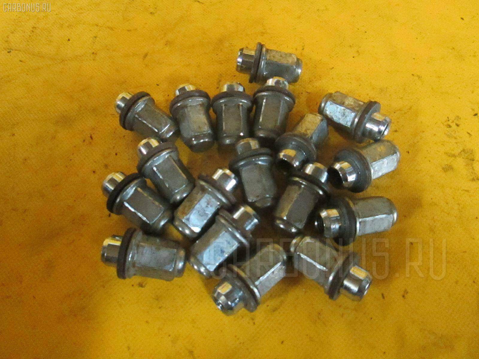

СообщениеДобавлено: Сб мар 28, 2015 10:23 am
Сообщения: 369
Репутация: 53 [ ? ]
например такие
гайки.jpg [ 257.14 КБ | Просмотров: 21832 ]
гайки 2.jpg [ 137.3 КБ | Просмотров: 21832 ]

Теперь вопрос к Djenya: какие у тебя стоят? Однозначно какой-то комплект возьму. Если можно придержи оба до выяснения.
Toyota Carina E GL Седан 1996 г.в. 7A-FE АКПП Англичанка LB
 Заголовок сообщения: Re: Нужны колёсные гайки
СообщениеДобавлено: Сб мар 28, 2015 7:41 pm
Сообщения: 1413
Машина: TOYOTA CALDINA ST191
У меня как на первом фото. Нужно размер померить!
СообщениеДобавлено: Сб мар 28, 2015 7:46 pm
Зарегистрирован: Ср июл 06, 2011 7:26 pm
Сообщения: 199
Откуда: Усть-катав
Машина: CARINA E
Двигатель: LB
Я тоже склонился к первому варианту. На всех фото аналоги оригинала такие же как на верхней фото.

СообщениеДобавлено: Сб мар 28, 2015 8:14 pm
Сообщения: 1413
Нашёл: Гайка должна стоять на 12 шаг резьбы 1,5 длинна 30мм, с шайбой. На такое литьё как у нас с тобой. Вот! :pro-fes-sor:
Гайки.jpg [ 159.7 КБ | Просмотров: 21774 ]
СообщениеДобавлено: Сб мар 28, 2015 8:23 pm
Сообщения: 199
Откуда: Усть-катав
Машина: CARINA E
Двигатель: LB
Большое спасибо! Значит если гайки будут длиннее, просто будут немного выступать из дисков. Будем ждать ответа
