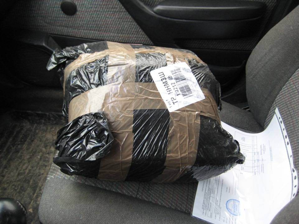

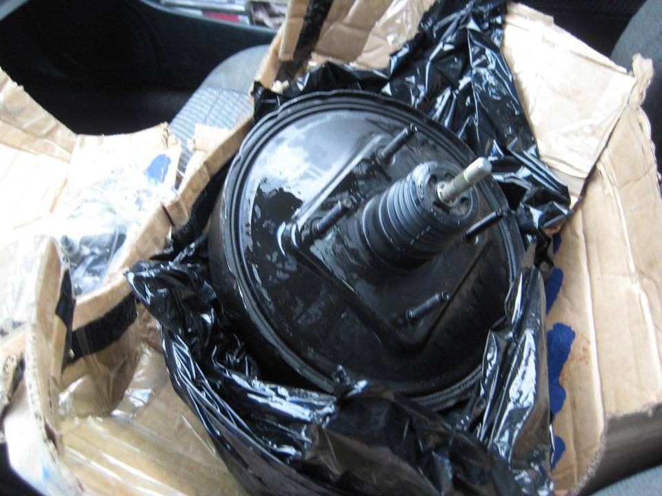

Получил сегодня посылку, все дошло в целости и сохранности, :spasibo--:
348c23cs-960.jpg [ 198.89 КБ | Просмотров: 9558 ]
fa8c23cs-960.jpg [ 189.19 КБ | Просмотров: 9558 ]

Наконец удалось забрать из транспортной компании комплект, упакован прямо таки в бронекоробку))) Очень порадовало практически идеалтное состояние гтц и вакуума. Теперь жду весны и теплой погоды для установки. Огромное спасибо за детали!

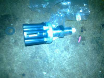

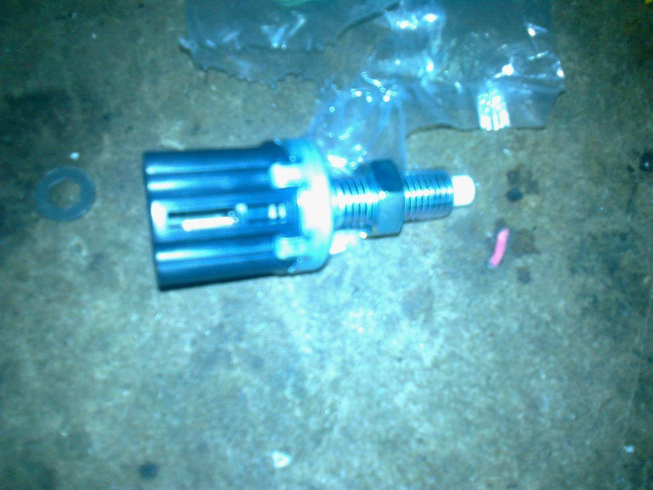

Никак не получается, чтобы горели стопы. Если крутить концевик в сторону опускания педали, то стопы не горят и при езде машина тормозит. Если крутить концевик с сторону поднятия педали, то машина едет нормально, но стопов всё-равно нет. Ну и педаль в таком положении находится слишком высоко, аж ноге неудобно. Снимал приборку, чтобы посмотреть на фишку концевика - всё в норме, фишка одета. Дальше опыты закончились, т.к. сели батарейки в фонарике.

Thoron
что то не пойму, что ты там все крутишь то. крутить надо лягушку - она никак не влияет на положение и работоспособность педали (если ее крутить в разумных пределах само собой). или ты саму педаль что ли регулировать пытаешься????
Комментарий к файлу: крутить надо ее
Фото0248.jpg [ 1.14 МБ | Просмотров: 9170 ]

Thoron
во-во! Именно лягушку! Я тоже об этом говорил.

Разобрался. Оказывается я ездил без стопов и до замены тормозов. Замкнули провода на доп.стоп + сгорел предохранитель. А я крутил концевик (лягушку) туда-сюда... :D

Забрал коробку! Насчитали мне правда за доставку сумму больше, чем планировал, так что те, кто собирается заказывать из России в другую страну, перечисляйте сразу и за перевозку, чтоб дешевле вышло.
Еле открыл коробку, запечатано на совесть! Спасибо!

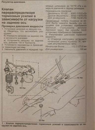

Добрый день. Подскажи, у меня сзади дисковые тормоза. По состоянию дисков видно что они не дотормаживают? Ты с этой проблемой ещё не разбирался? И поставив увеличенный вакуумик ситуация изменится в какую-нибудь сторону?

Кирилл44 писал(а):
Подскажи пожалуйста как это сделать?
в мануале все описано куда крутить чтоб убавить давление,куда чтоб прибавить. Тебе надо полностью открыть этот кран
2015-04-01 00-43-58 Скриншот экрана.png [ 316.01 КБ | Просмотров: 8765 ]

MerTV
Блин, книжки у меня нет. Спасибо за скан. Нифига конечно не понятно, значит буду методом научного тыка.

Стесняюсь встревать, но гайку на которой написано 25Нм нужно закрутить до конца. Это у меня. Лучше регулировать опытным методом-закрутил немного, попробовал. :) Эффект, конечно, заметен, но, всё равно, задние диски не блестят так, как передние (может ошибаюсь, но это один из косвенных показателей работы тормозов)
