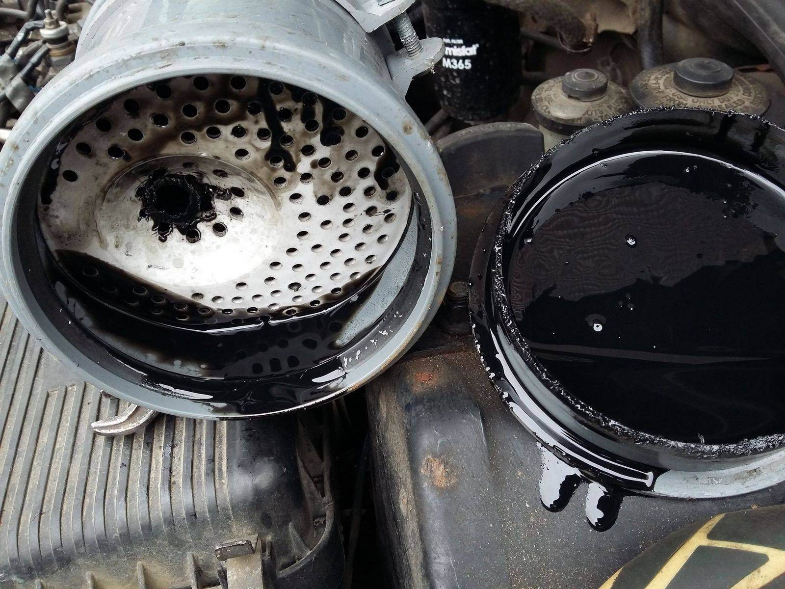

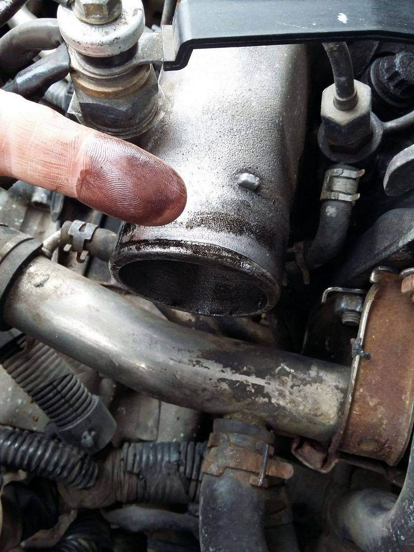

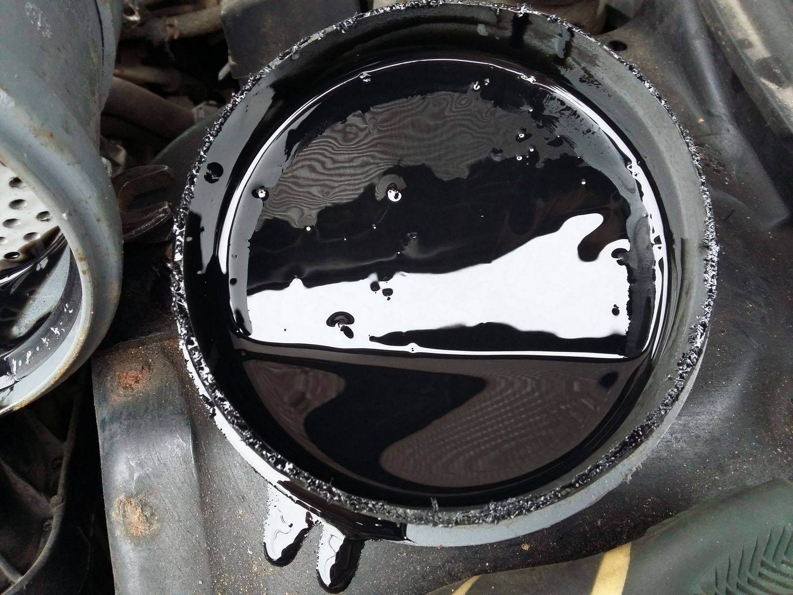

А масло во впускном,это нормальное явление для старых движков.У меня хоть расход и не сумашедший,но из сапуна все же тянет и забрасывает им турбину и далее во впускной.На клапанной крышке четко виден след напротив того места где пробило прокладку.Ну это уже в прошлом))
Привет. Я б сказал наоборот, масло во впускном это гемор, зло и т.п. !!! Я жалею, что сразу не поставил уловитель картерных газов, а только спустя год ((( Был просто в ужасе сколько отфильтровывается масла в отстойнике (((( Во впускном теперь чисто, что после 3000 тыс., что после 5000 тыс. км спустя после установки.
20150301_153618.jpg [ 343.83 КБ | Просмотров: 5572 ]
20150301_153626.jpg [ 300.3 КБ | Просмотров: 5572 ]
Комментарий к файлу: вот так было
20141128_150924.jpg [ 284.71 КБ | Просмотров: 5572 ]
Комментарий к файлу: Вот так теперь
20150301_153817 - копия.jpg [ 190.24 КБ | Просмотров: 5572 ]
Мой дизелек на Драйве

а теперь фотки уловителя в анфас профиль и в разрезе

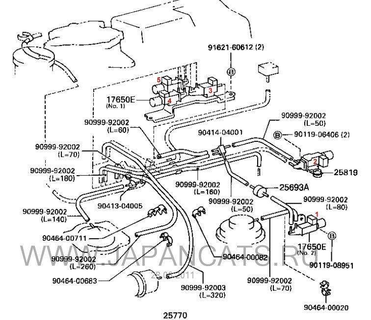

Кто сталкивался с тем, что на прогретом двигателе на хх один из пневмоклапанов начинает отбивать чечетку.Трогаешься - замолкает.Щелкает не строго в такт но часто.
СообщениеДобавлено: Ср апр 15, 2015 12:55 pm
Сообщения: 1747
Машина: Carina FF (CT190)

Слышно хорошо, а вот какой конкретно ... пальцем не смог определить. Если их отключать по очереди на работающем двигателе он заглохнет ?
Движок 2ст 97 года.

Может это клапан ГРМ стучит? Из какого района звук идёт?
Возле мотора только вакуумный клапан ЕГР живет. Остальные на моторном щите висят
Вакуумные клапана на работу двигателя не влияют. Попробуй поотключать.

Вот, пока мы не узнаем, что за мотор, вряд ли ему поможем. На электронных моторах, которые 2СТ-Е, все 3 клапана живут на впускном коллекторе. 2 из них управляют дроссельной заслонкой, 1 - ЕГР.
СообщениеДобавлено: Ср апр 15, 2015 2:19 pm
Сообщения: 476
Машина: carina e liftback
Двигатель: 2ct
По звуку один из двух возле форсунок.Мотор ещё не "Е", поскольку карина англичанка, но клапана на коллекторе
возле форсунок.
Добавлено спустя 37 минут 54 секунды:
По схеме в другой ветке
http://www.carina-e.ru/download/file.php?id=25614&mode=view
Это 4 или 5
