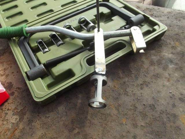

Был куплен в магазине рассухариватель универсальный за 1200 руб. и Рассухариватель клапанов ВАЗ
После чего переделал. Вазовский разобрал и срезал пяточек.
Переварил туда две шайбы с дырками на 10.
Потом собрал и из универсального взял насадку на 2.5 и прикрутил.
Получилось супер. Не царапает и удобно.
Работал им на ДВС 7А-FE.
И самое главное туда можно одевать любые насадки из универсального набора. :-ok-:
Может кому пригодиться ...
PS. Оценивайте и критикуйте.. ::be-be-be-:
Комментарий к файлу: Готовый к работе
176657.jpg [ 62.18 КБ | Просмотров: 3002 ]
Комментарий к файлу: Рассухариватель универсальный и Рассухариватель клапанов ВАЗ
176659.jpg [ 71.44 КБ | Просмотров: 3002 ]

Был такой. Ух, намучался я с ним.. Щас есть еще 1, немного другой конструкции, тоже ВАЗовский, но к нему еще рейка идет. Совсем другое дело. По крайней мере дизельную башку я за 3 часа неспешной работы перебрал. Переделывать ничего не надо.

Я с таким работал, он у меня есть. Поверь моя доработка на много лучше чем это...Хотя на вкуса и цвета товарища нету

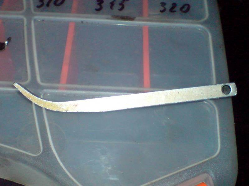

Для нажима.JPG [ 144.81 КБ | Просмотров: 2931 ]
Для фиксации.JPG [ 151.06 КБ | Просмотров: 2931 ]
Поддеть шайбу.JPG [ 134.85 КБ | Просмотров: 2931 ]
В работе.JPG [ 192.51 КБ | Просмотров: 2931 ]
Индикатор.JPG [ 185.43 КБ | Просмотров: 2931 ]
Регулировка клапанов в течении 40 минут,машина остывает пару-тройку часов.
