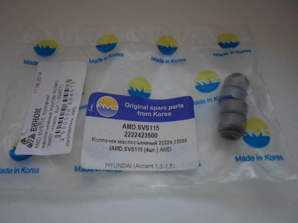

Всем привет! Сегодня ходил по магазинам в поисках хундаевских МСК и купил вот что. Дал продавану бумажку с артикулом, тот озвучил цену в 55 рублей. Я попросил завернуть 16 штук. В итоге продаван отбил чек на 220 рублей. Оказалось, что 55 рублей это за пачку, в которой 4 штуки, н сдаетсяо мне, что это косяк в их базе :nez-nayu: .
Таких на форуме еще не видел. Фирма AMD, колпачки выглядят аккуратно. Кто-то такие покупал?
SAM_0051.JPG [ 307.06 КБ | Просмотров: 12759 ]
SAM_0050.JPG [ 293.26 КБ | Просмотров: 12759 ]
Toyota Carina E Wagon (ukp)
Дрыгатель: 4a-fe LeanBurn
СообщениеДобавлено: Вт июл 07, 2015 7:39 pm
Сообщения: 1195
Откуда: Витебск
Машина: Carina_E
Двигатель: 4AFE\LB
-АМД упаковщик , может лежать как КИА ,так и отстой Ажуса ,как повезет . А че корейские ждать долго ?

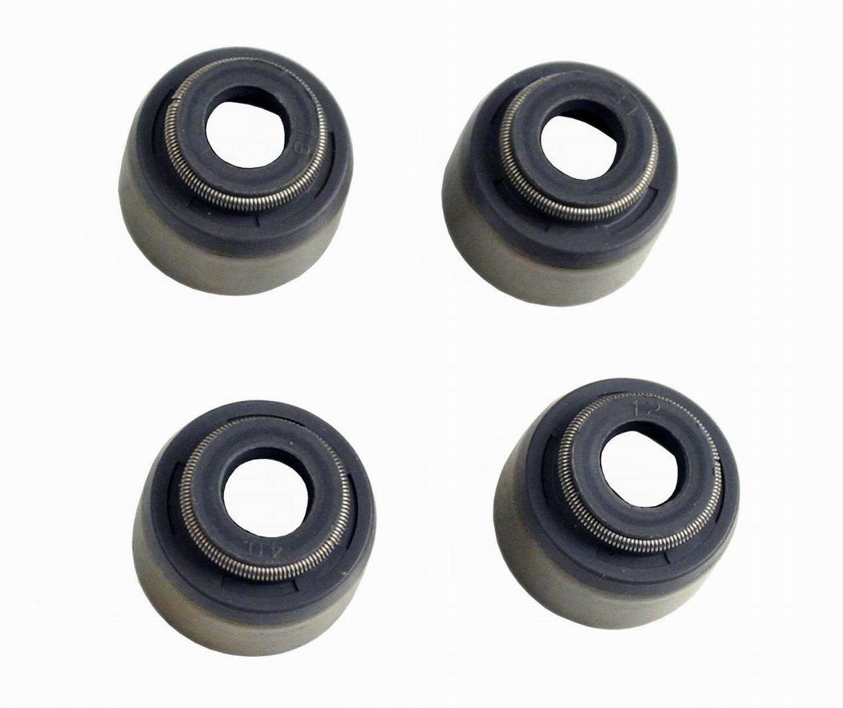

СообщениеДобавлено: Вт июл 07, 2015 8:09 pm
qdos
мне кажется это KOVS-017 , хорошие колпачки , себе брал такие по 16 рублей за штуку
СообщениеДобавлено: Вт июл 07, 2015 9:06 pm
Сообщения: 1195
Откуда: Витебск
Машина: Carina_E
Двигатель: 4AFE\LB
Artem23 писал(а):
qdos
мне кажется ,что тебе не кажется , действительно они . И по качеству лучше кортеко ,сори за флуд . Фотка покрупнее
а KOVS-017_.JPG [ 79.31 КБ | Просмотров: 12733 ]
СообщениеДобавлено: Ср июл 08, 2015 1:00 am
Зарегистрирован: Вт ноя 11, 2014 2:09 pm
Сообщения: 22
Откуда: Сарапул-Ижевск-Воткинск
Машина: Carina E Wagon (ukp)
Спасибо, порадовали! Только в отличие от последнего фото, на каждом написоно "КОS".
СообщениеДобавлено: Ср июл 08, 2015 2:36 am
Сообщения: 1195
Откуда: Витебск
Машина: Carina_E
Двигатель: 4AFE\LB
на последнем 100 % кореец для Штатов, может для американского рынка не пишут ,не знаю .Но на ихних местных форумах KOS ые колпачки хвалют

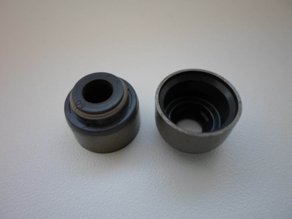

Привет! Бедааа! Решил я заказать колпачки Киа-Хендэ, артикул как известно 22224-23500. Заказываю в интернет магазине. Этого номера не оказалось в наличии, поэтому тут же выбрал оригинальную, якобы, замену. Пришли колпачки, НО, они выше в два раза чем нужно! Где я проеб...ся? Фото ниже:
Toyota Carina E 1996 1.8 LB
СообщениеДобавлено: Пт авг 14, 2015 6:12 am
22224-22000 я так понимаю эти нужно было выбирать.
СообщениеДобавлено: Пт авг 14, 2015 7:18 am
Зарегистрирован: Чт янв 29, 2015 9:16 pm
Сообщения: 177
Откуда: Тюменская область
Машина: Toyota Carina E 1.8 LB
Двигатель: 7AFE
А почему так? Вроде аналоги, размер должен быть одинаков.
СообщениеДобавлено: Пт авг 14, 2015 8:09 am
На фото ссылка в строке.Экзист не всегда точен бывает.
