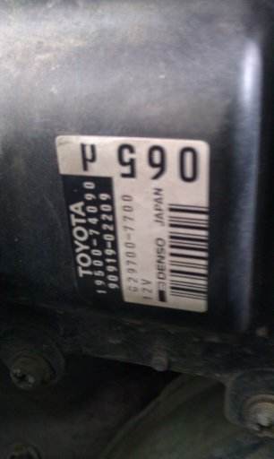

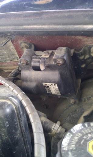

Приветствую, как оказалось у меня гибрид, франкенштейн, конструктор))) смесь бульдога с носорогом))), буду менять мозги но есть вопрос если искра у LB системы зажигания мощнее можно ли подружить со стандартным мозгом? или полюбому трамблер на замену?

Сообщения: 836
Откуда: Колпино
по мне, так чистокровный СТД
СообщениеДобавлено: Вт апр 28, 2015 4:26 pm
Зарегистрирован: Пт апр 10, 2015 9:17 pm
Сообщения: 57
Машина: Carina E /// GLI 1.6
я тоже так думал, но провода на форсунки в натяг с боку ( у стандартного из под впускного коллектора как правило в гофре), система зажигания денсо с выносной катушкой ЛБ, ну и на конец сегодня проверил мозги оказались 2B570, экзист бьет как мозг ЛБ.
СообщениеДобавлено: Вт апр 28, 2015 4:43 pm
Сообщения: 385
Откуда: Украина. Бровары
Двигатель: 4A-Fe STD Denso
Sergey_SF писал(а):
Сергей,
У тебя гибрид - твой двигатель в таком состоянии работать нормально не будет! Твой двигатель не родной(была замена), для полноценной работы твоего двигателя необходимо менять трамблер, мозги, проводку,лямда-зонт. Более подробно почитаешь в теме "Записки сумасшедшего или как я новый двигатель собирал" - Удачи!
СообщениеДобавлено: Ср апр 29, 2015 9:46 pm
Сообщения: 57
Михаил1982 писал(а):
Sergey_SF писал(а):
Сергей,
Михаил, спасибо за содействие, ты прав это гибрид только номер двигателя с птс совпадает, или птс менян или на родной блок голову впуск выпуск заменили. Он нормально и не работает, вибрация, обороты могут упасть до 500, динамика ноль.
СообщениеДобавлено: Ср апр 29, 2015 10:26 pm
Сообщения: 169
так и есть,меняй тошто выше посоветовали
