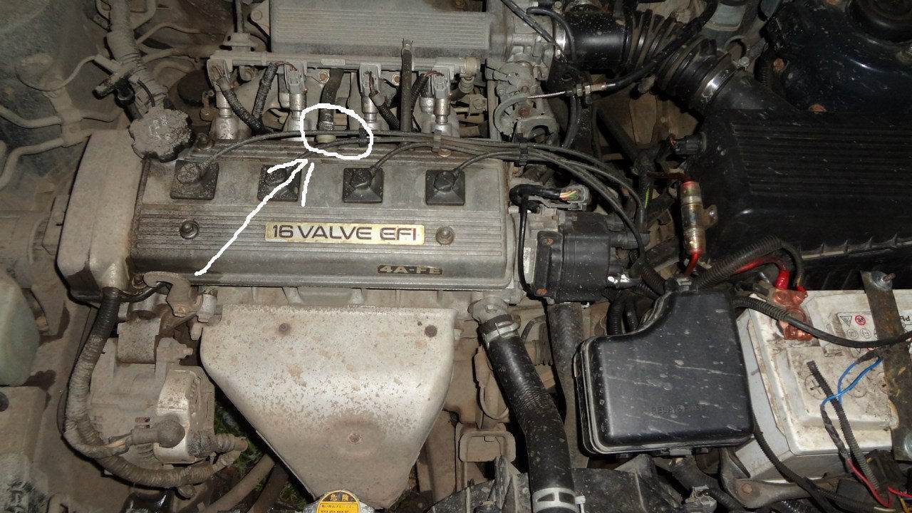

Sergey_SF писал(а):
при пуске слышен цокающи звук примерно 5-10 сек потом пропадает
утром подыми капот и вытащи этот клапан,потом заводи-если звук пропадет,то....понятно,короче-внутри шарик
00000__.jpg [ 184.97 КБ | Просмотров: 1800 ]
СообщениеДобавлено: Пт май 01, 2015 9:31 pm
Сообщения: 3648
bastynda что за шарик? для чего он?
СообщениеДобавлено: Пт май 01, 2015 9:44 pm
Сообщения: 1353
Откуда: Витебск
Машина: Carina_E
Двигатель: 4AFE\LB
-клапан вентиляции картера вроде ,щелкает в такт поршням на холодную ,нна горячем не слышно,да я собсно и не прислушивался , так надо

bastynda писал(а):
Проверю, спасибо за совет.
