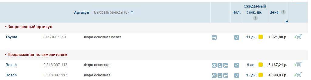

Доброго времени суток,
хочу вот поменять фары, т.к. одна потускнела (оригинал), а вторая Депо освещает всё что угодно, но только не дорогу
мечусь между двумя вариантами:
- хрустальные Депо, ~ 5000р
- что-то близкое к оригиналу, Бош, например, ~ 10000р.
есть ли смысл переплачивать за Бош?

Frolush
мне кажется смысла нет. на 10000 можно купить хрустали сат, билинзы. и у тебя свет будет как у супер современной машины.

alexrotor писал(а):
Frolush
Насчет суперсовременной не соглашусь, у всего свежего и более менее приличного уже давно светодиодные фары.
Но свет будет действительно отличный. Правда чтоб Гайцы не прикапывались надо будет фаромойки и автокорректор ставить.
Кстати у меня в продаже есть ДЕПО хрустали с корректорами.
viewtopic.php?f=34&t=21174
Под заказ могу туда Линзы биксенон воткнуть, они тоже в наличии.

alexrotor и woolf, с линзами не хотелось бы заморачиваться...нужен простой, но нормальный свет :s_o_s:
В штатных фарах никаких ни бош ни тойота его не будет..
такого даже на новой карине не было :nez-nayu:

Frolush
Еще вариант, поставить новые депо(не хрустали) и в них какие нибудь модные галогенки, например X-tremeVision от Philips
или NIGHT BREAKER от Osram.
Свет будет лучше, ездить можно будет. Но с линзами конечно не сравниться.

alexrotor, у меня одна фара обычная Депо, неплохо освещает макушки деревьев, но не дорогу, и как я её не пытался настроить, ничего не вышло :(
Добавлено спустя 3 минуты 28 секунд:
Бюджет ~ 5000-6000 р.
на счёт Боша за 10000, я так понимаю, нет смысла
посоветуйте вариант, кто в этом понимает
Toyota Carina E 1996 г.в., 4A-FE (LB), хэтчбэк, британка

Frolush
Я раньше ездил на депо, светили на дорогу они. У тебя внутри фары может что то отвалилось.
Имхо менять так обе сразу.
Депо с хорошими лампами в 3-4 тыс влезеш даже

alexrotor, тогда такой вопрос: хрустали Депо от обычных Депо отличаются только дизайном или они еще и светят лучше?
Хрустали светят чуть лучше, но в них для этого надо Галогенки за 2 косаря ставить.. Но все равно в сравнении с линзами они не светят..
С Бюджетом в 6 тысяч, покупать линзы, сошлифовывать рифление на своих фарах и ставит туда линзы. Как раз в 6 тысяч и выйдет, но свет будет нормальный.
