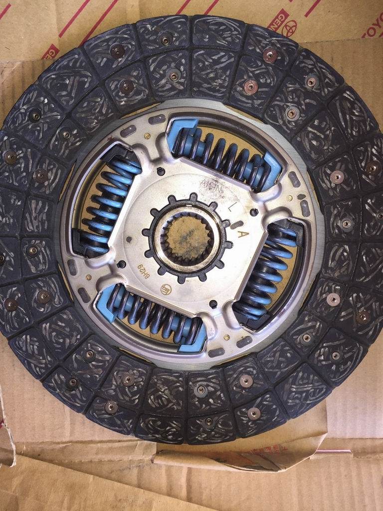

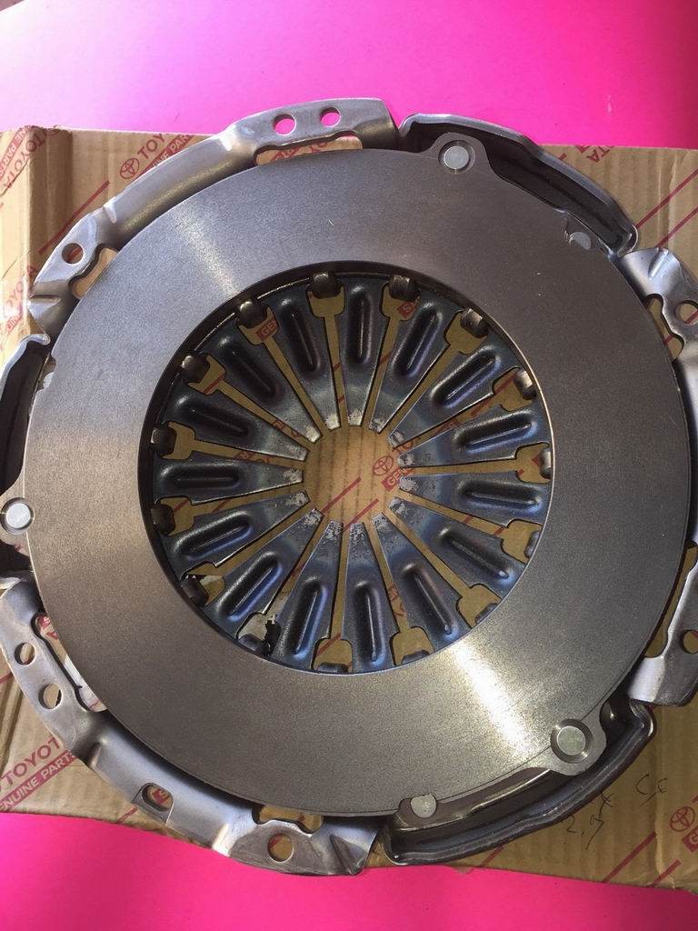

Эк вы хватили .Оригинал (если он действительно оригинал ) даже внешне отличается от Айсина,который нам возют как аналог . Тот же Сакс делают в юар,китае,тайване, но пишут всегда германия .
Глянь на оригинал для Крузака : все на месте-лазерная гравировка ,штемпсели всякие Таёта
_57.JPG [ 165.98 КБ | Просмотров: 3299 ]
_57 (2).JPG [ 123.65 КБ | Просмотров: 3299 ]
57 (1).JPG [ 129.12 КБ | Просмотров: 3299 ]
