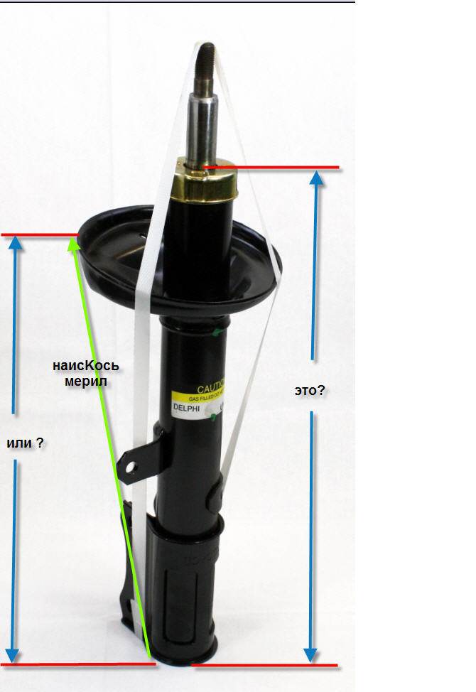

от низа до верха чашки 360мм ±5мм ,.правая задняя стойка ., Nipparts это фуфло .,если только на временное . Поляки уже и делфи шлепают .
902957,.jpg [ 58.39 КБ | Просмотров: 10617 ]

У меня 340-350 получилось

глянь на рисунок-мерял не снимая колеса ,если посчитать реальную длину ("или ?" которая) через косинус "наискось" ,то получится приблизительно как у тебя

Спасибо! 340 не радует... то же что и у меня получается.. 337... 360 интереснее. Есть еще коммплект TRW JGM 2635T экзизст выдает расстояние 397 мм

Да в общем редко когда гружу по полной. Максимум на дачу, но жена и дочка у меня невысоки и не тяжелые. По 50 кг, ну я 93..... вроде нормально. Чего то им проседать?
П.С. А меряли по какой части чашки? Она же у нас приварена под углом. По части напротив кронштейна к ступице?
да верхней ,как на схеме

Докладываю результаты эксперимента. Плюнул и купил сегодня Stellox 4214-0097 SX/0096 SX. Расстояние от низа аморта до чашки 345 мм. И вернул свои старые родные 7-витковые пружины. Результат - было расстояние от земли до верхней кромки арки 60 см. Стало 66 см. Результатом доволен. Старые пружины - длина 37 см. Куб RI 5029 - 35 см. Обе в свободном состоянии. Пишу с телефона. Завтра выложу фотки.
