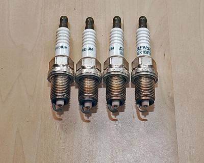

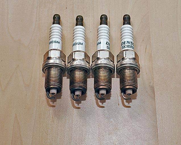

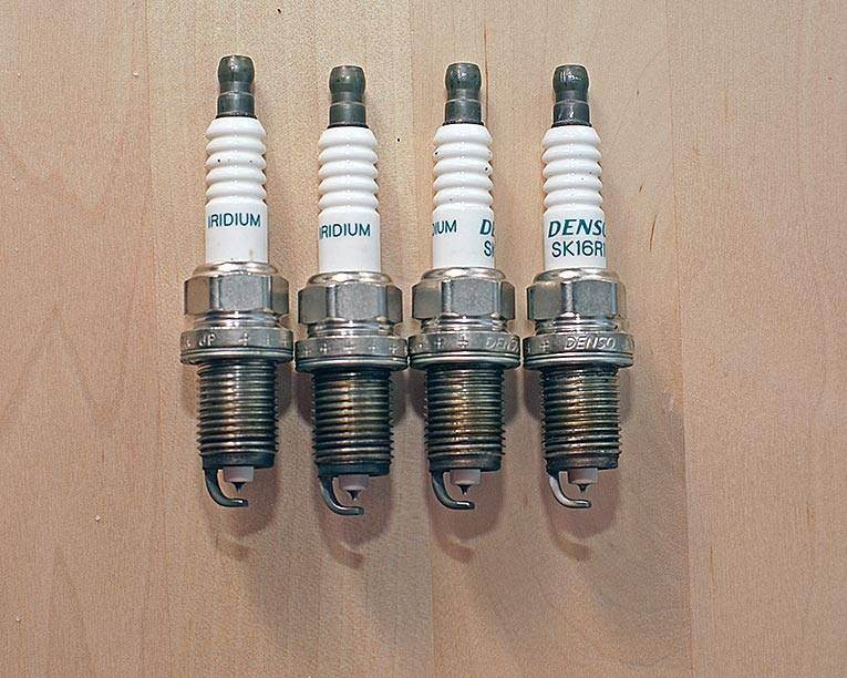

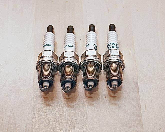

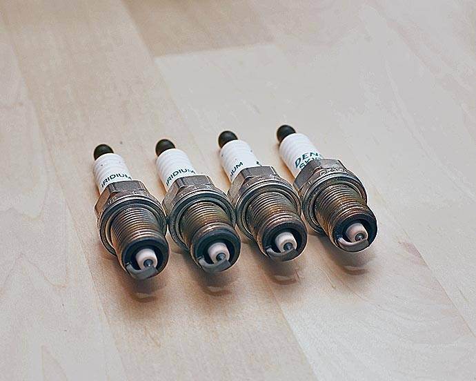

Сегодня вывернул свечки из своего LB, что скажете посмотрев опытным взглядом? Пробег на этом комплекте 7.000 после "миникапиталки" :)

По-моему все отлично, по крайней мере с телефона)

СообщениеДобавлено: Пн апр 13, 2015 5:07 pm
Mangalor
идеально

Mangalor
Отлично выглядят! :co_ol: Как новые!
Судя по всему система зажигания и впрыска работают нормально!
Бензин какой льешь?

Тоже сегодня смотрел свечи ДенсоР20 Иридевые , тоже очень чистые ( пробег 10т.к) Бензин 92
