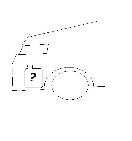

Помогите определить как называется эта деталь. Она из пластика, в виде такого куба перед передним левым колесом. Уже и гуглил и никак не найду название. Она у меня отламалась, когда я ехал без бампера. И мне нужно её купить или найти.
Огромнейшее спасибо, если поможете..

Бачок омывателя,наверное.

впускной резонатор она называется
TOYOTA 17893-16100
Резонатор впускной
:o ты под капот то заглядываешь хоть иногда? По моему нет,если даже не знаешь где омывайку заливать на Карине Е

впускной резонатор
ага,это так и называется

Какую функцию он выполняет, можно ли без него ?

voron и MerTV
Спасибо и + в реп. :)
Добавлено спустя 16 минут 57 секунд:
Дорогой же он, новый 10 тыс. Значит надо искать с разборки.

на разборках рублей 500-700 он стоит
вот у нас в Москве https://www.avito.ru/moskva/zapchasti_i ... e_87666736
ну как глушак впуска,отсекатель воды и грязи,а без него нулевики ведь ставят

Понято, спасибо. Интересно, без него воздух лучше всасывается или без разницы ?
ну если до отсечки - может там где-то и полегче станет....
а так без него - шумнее будет )
