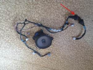

СообщениеДобавлено: Вс июн 07, 2015 9:57 am
Сообщения: 6499
вот про это колечко я говорил, его просто согнуть надо

СообщениеДобавлено: Вс июн 07, 2015 12:19 pm
Сообщения: 3546
Может еще стопор не пускать. Он в дырочку прямо в середине нижней петли втыкается.
