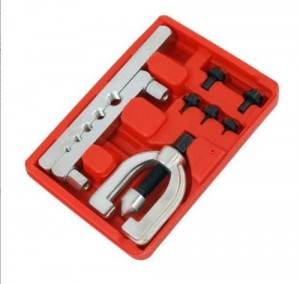

- из чего сделать хороший вальцовщик для тормозных трубок
А купить негде чтоли, меня раз прижало, делал керном зажатым в дрель,
трубку держал плоскогубцами, колхоз конечно, но выхода не было :)
-купить самый дешевый китайский (с грибками) стоит 20 $ . Для больших диаметров и металл трубок он не годится,а тормозные вальцует хорошо .

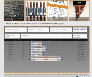

http://www.pwpnet.pl/index.php?l=ru&s=p ... &z=wmo#szu вот твои трубки,если верить сайту.С абс или без без разницы,справишься сам,только потом прокачать кто-то должен помочь.

очень интересный каталог,а главное полезный. но вот никак не пойму как ориентироваться в годах выпуска? :ne_vi_del:
СообщениеДобавлено: Вт июн 09, 2015 6:26 pm
Самый верный способ полазить под машиной с рулеткой,на подъёмнике.

для WAGON с АБС и колдуном
Сергей С@ныч правильно говорит - буржуи продают бухту медной трубки на Карину длинной 24 фута ,это в районе 8 метров для очумелых ручек "сделай сам " , отсюда- 8 метров должно хватить на любую комплектацию
