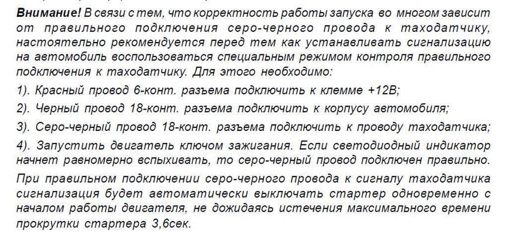

А вот эту процедуру делал?
А-91.jpg [ 118.28 КБ | Просмотров: 10920 ]
вообще судя по описанию, это влияет на перекрутку стартера, на запуск не должно,
может все таки есть ИММО, попробуй ключ в замке оставить, еще кто то говорил
что у этой модели плохо с "подхватом" зажигания, но это когда ключ вынимаешь,
при автозапуске не должно проявлятся, хз проверь ИММО.
