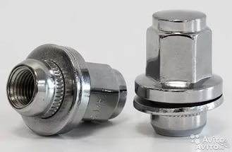

Подскажите кто-нибудь по такому вопросу.
Нашел диски родные не родные не знаю, центровочное отверстие 54.1, вылет 45, ширина 6JJ, сели отлично, но диски под плоские гайки и конкретно в моем случае шпильки для них коротковаты, на переднем пока висел диск на глаз около сантиметра остаток резьбы для гайки, на заднем когда висел нашли чем померить оказалось сантиметр.
На заднем барабане шпилька от ступицы выступает на 27 мм.
1 см коротковато ведь для крепления? И у кого-то шпильки длиннее выступают?
Еще заранее хотел узнать цену на БУ комплект длинных шпилек.
sb153abk00e210805, англичанка пустая как барабан (XLi)
 Заголовок сообщения: Re: Колесные гайки
СообщениеДобавлено: Пт янв 20, 2017 12:47 pm
Сообщения: 1432
Машина: TOYOTA CALDINA ST191
x-ray78
Эта гайка так устроена, что часть гайки с резьбой уходит в диск. Так что шпилька торчит достаточно.
гайка.jpg [10.71 КБ]
СообщениеДобавлено: Пт янв 20, 2017 1:19 pm
Зарегистрирован: Вт окт 29, 2013 11:06 am
Сообщения: 117
Откуда: Иваново
Двигатель: 4a-fe std bosch motronic
Djenya писал(а):
x-ray78
е-мое :D вы мне открываете глаза.. я все время ездил только с конусными гайками, ну или с машинами на болтах.. про такие плоские гайки и не в курсе..
Спасибо! тогда колесики буду брать.. Там действительно зазор между шпилькой и отверстием под эту пипку на гайке есть
Соответственно теперь ищу плоские колесные гайки под литье. Если будут предложения поближе к Иванову вообще замечательно.
