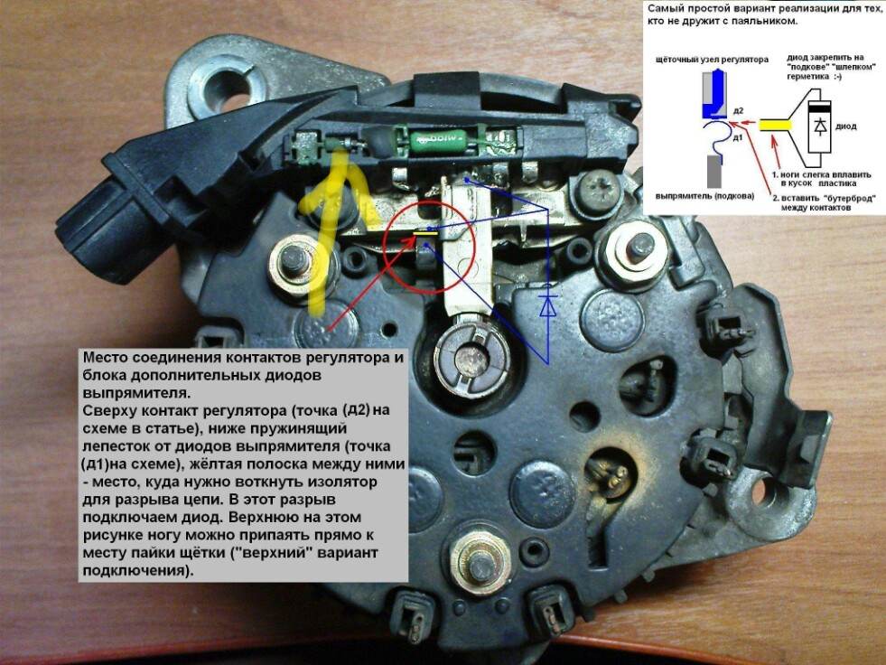

Ребят подскажите,обломился диод,который на входе,пришлось припаять без него,зачто он отвечает и очень ли он важен,всё вроде бы работает,напряжение в норме :du_ma_et:
44bb13f35dcd_1.jpg [ 213.49 КБ | Просмотров: 17636 ]

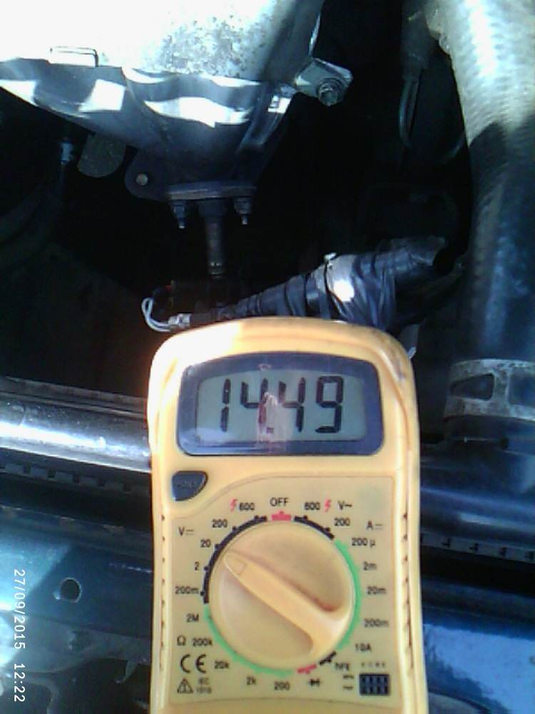

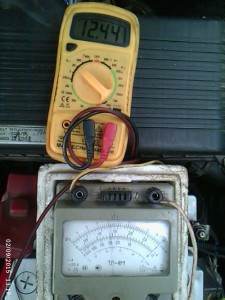

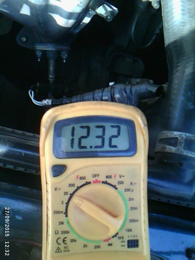

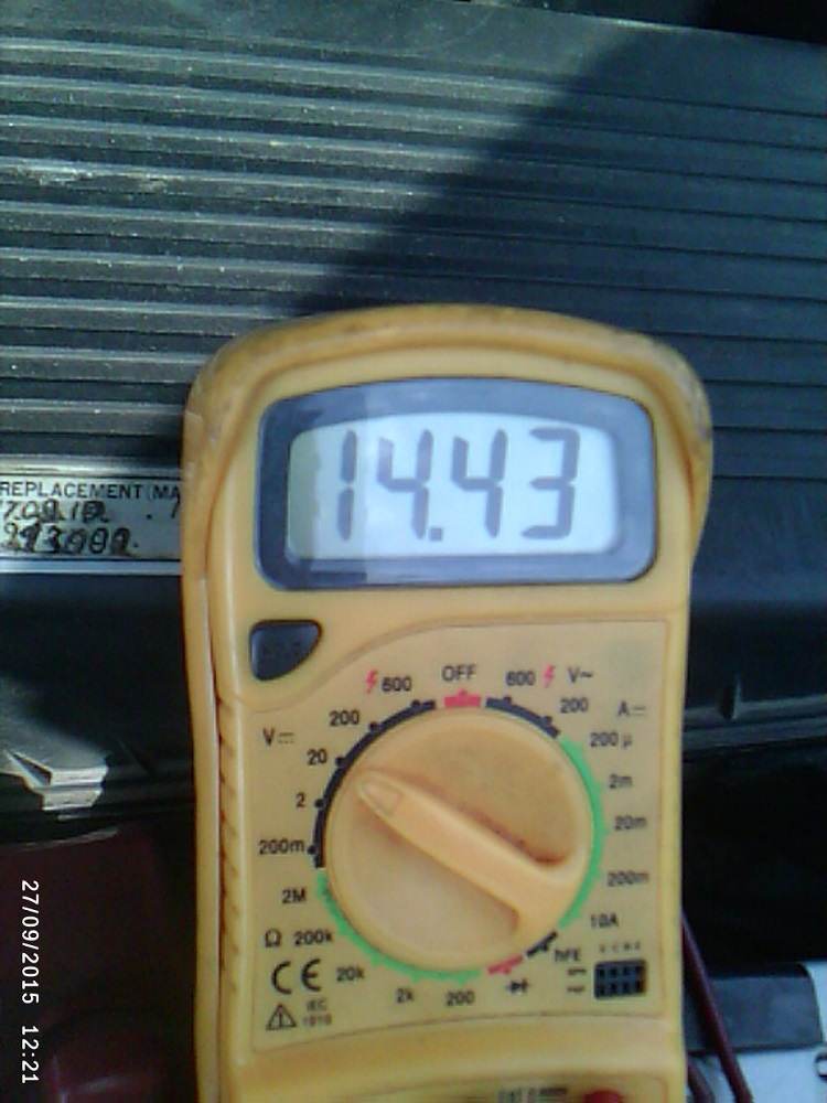

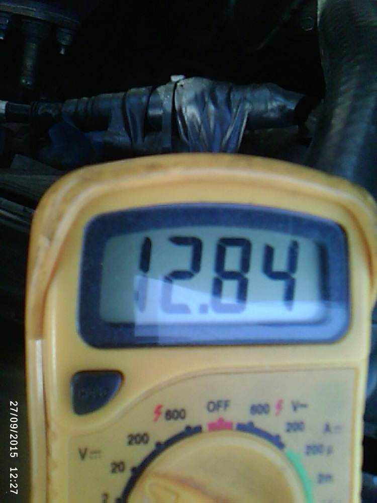

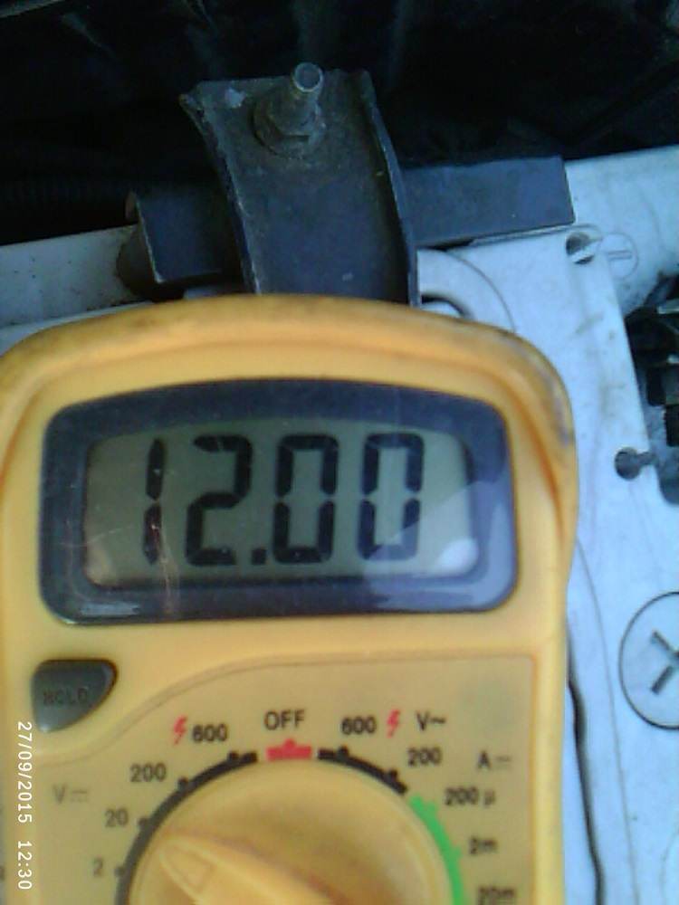

AkiriS
AkiriS писал(а):
Сильно просаживается напряжение при включении потребителей(на генераторе и АКБ) на холостых. Но возрастает до 14.2В при оборотах 1500-2000.
Да у меня тоже самое.При полной нагрузке на холостых проседает до 12.1В ,если мерить на АКБ. Повысить обороты до 1000, уже с ген-ра идёт напряжение 14.2-14.5В.На АКБ поменьше 13.2В.Ещё, каким прибором измерять (нашёл советский тестер) Из салона мерить (прикуриватель) на ХХ 13.8 .Ближний свет +магнитола+ 1скоростьпечки 13.7 на ХХ. Генератор Бош.Таблетка новая оригинальная (брал за 3р задолго до санкций) Самая большая нагрузка-обогрев заднего стекла, как его включаешь ,то на хх сразу 12 с чем-то. Мерил на хундае сонате(2008г.в.) ,там китайским прибором 13.7-13.8 при любой нагрузке.На элантре(2004г.в.) всё то же,как у меня .Если надо,могу померить на своей напряжения на ген-ре, на АКБ, на прикуривателе при разных нагрузках.
кнопки 005.jpg [ 132.79 КБ | Просмотров: 17476 ]
Последний раз редактировалось kizia227 Вс сен 27, 2015 12:08 pm, всего редактировалось 1 раз.
 Заголовок сообщения: Re: Генератор. (Объединенная тема)
СообщениеДобавлено: Вс сен 27, 2015 11:55 am
AkiriS
kizia227
Когда один из диодов пробит симптомы такиеже :)
СообщениеДобавлено: Вс сен 27, 2015 12:01 pm
Сообщения: 405
Откуда: Москва ВАО
alexrotor
На разных ген-рах одни и те-же симптомы? БОШ. На трех ген-рах б\у.Как это проверить не разбирая диодный мост? А у тебя какой ген-р ,Денсо или Бош и какие напряжения.
СообщениеДобавлено: Вс сен 27, 2015 1:19 pm
kizia227
Не разбирая ни как не проверишь. У меня стоял денсо было тоже самое, как у тебя. Был пробит диод один, поменял диодный мост и все встало на место. Сейчас стоит бош на холостых ниже 13.7 не опускается :)
СообщениеДобавлено: Вс сен 27, 2015 3:36 pm
Сообщения: 405
Откуда: Москва ВАО

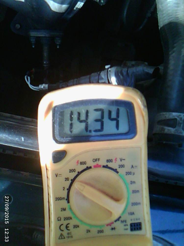

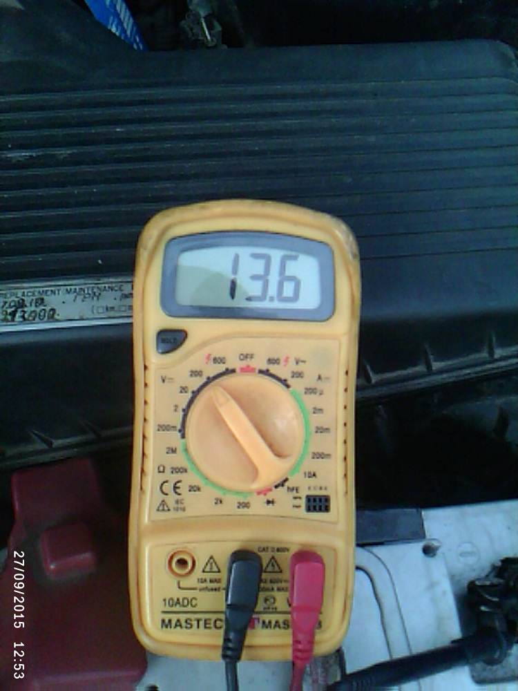

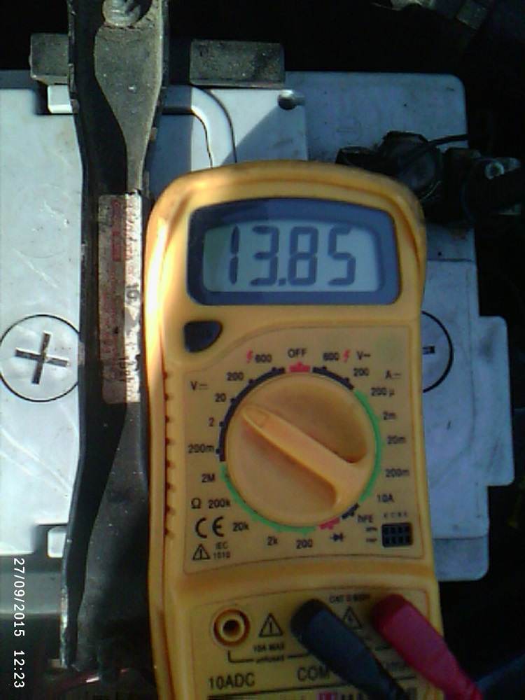

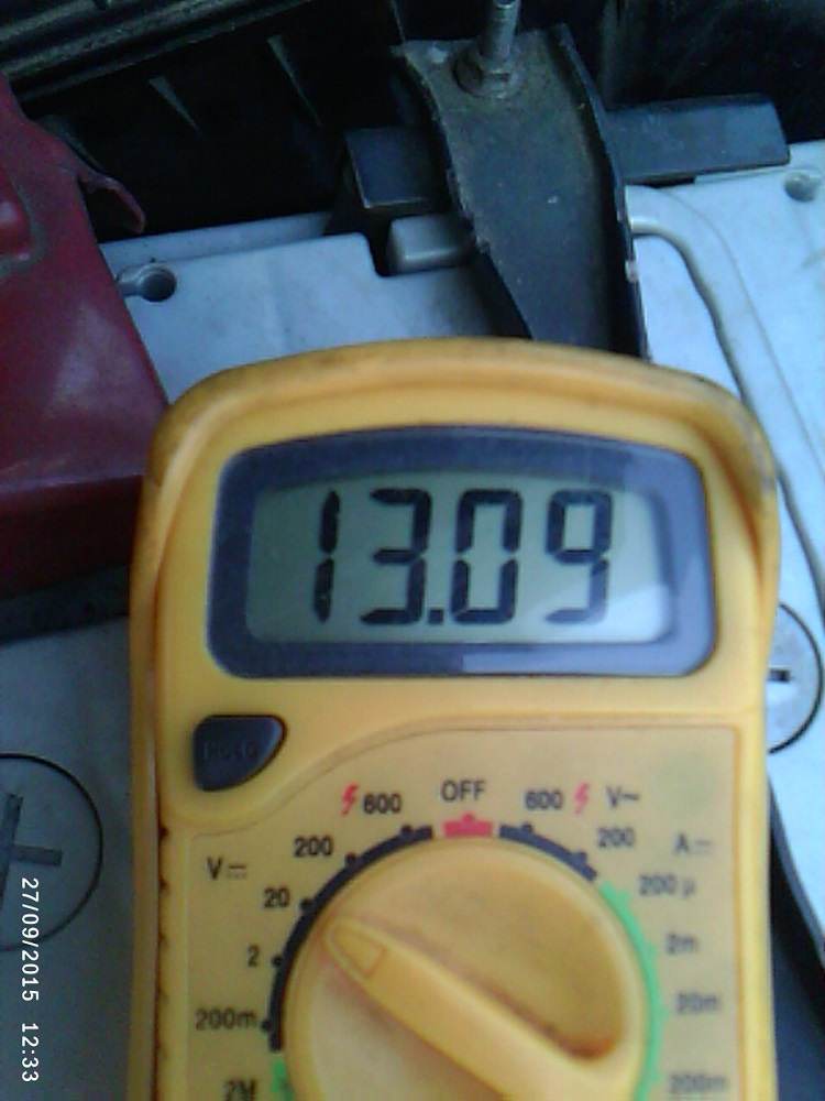

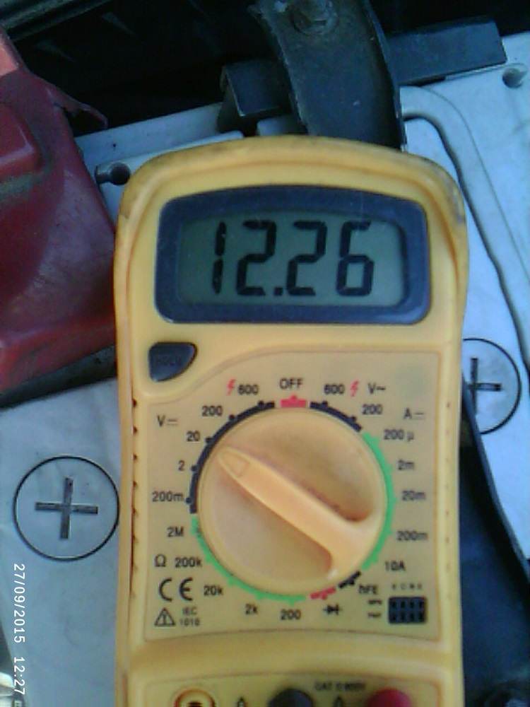

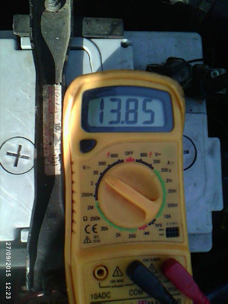

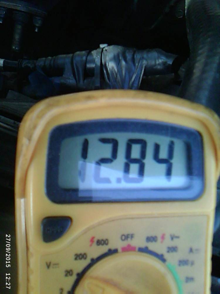

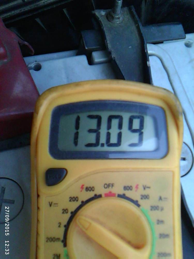

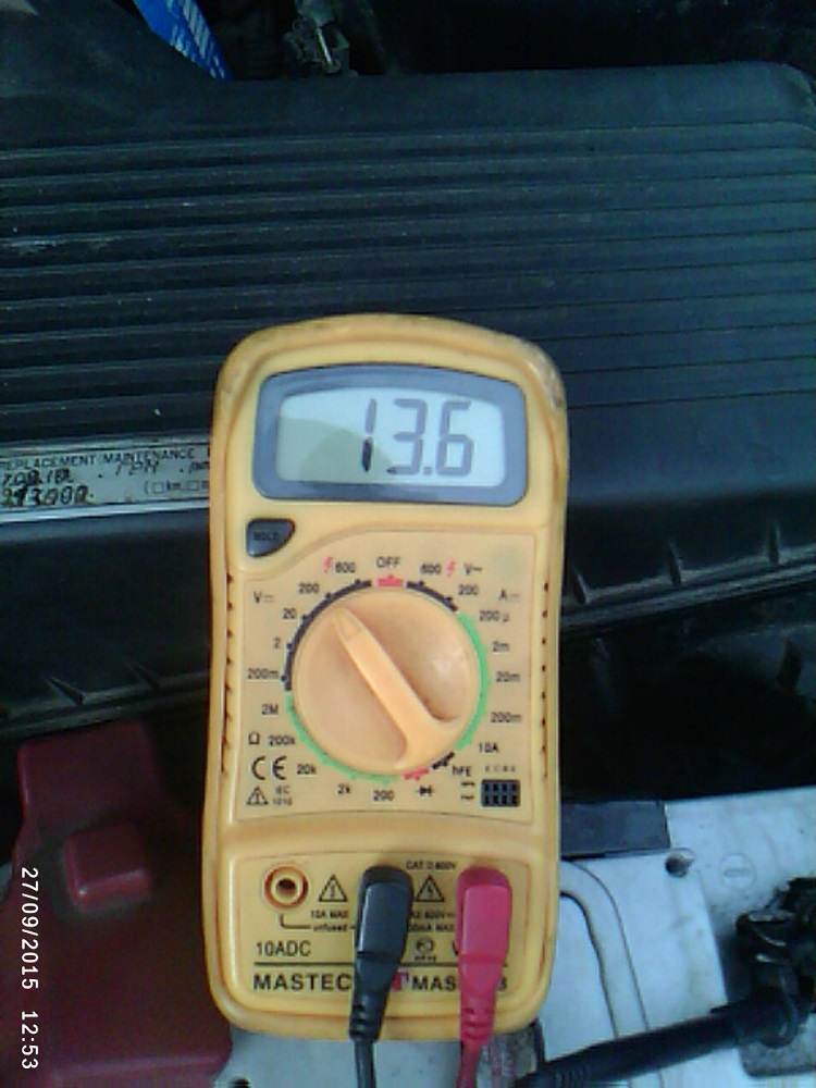

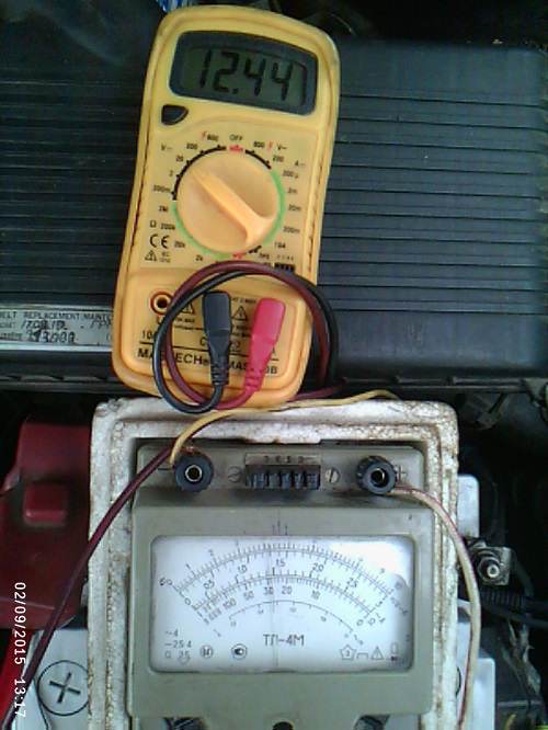

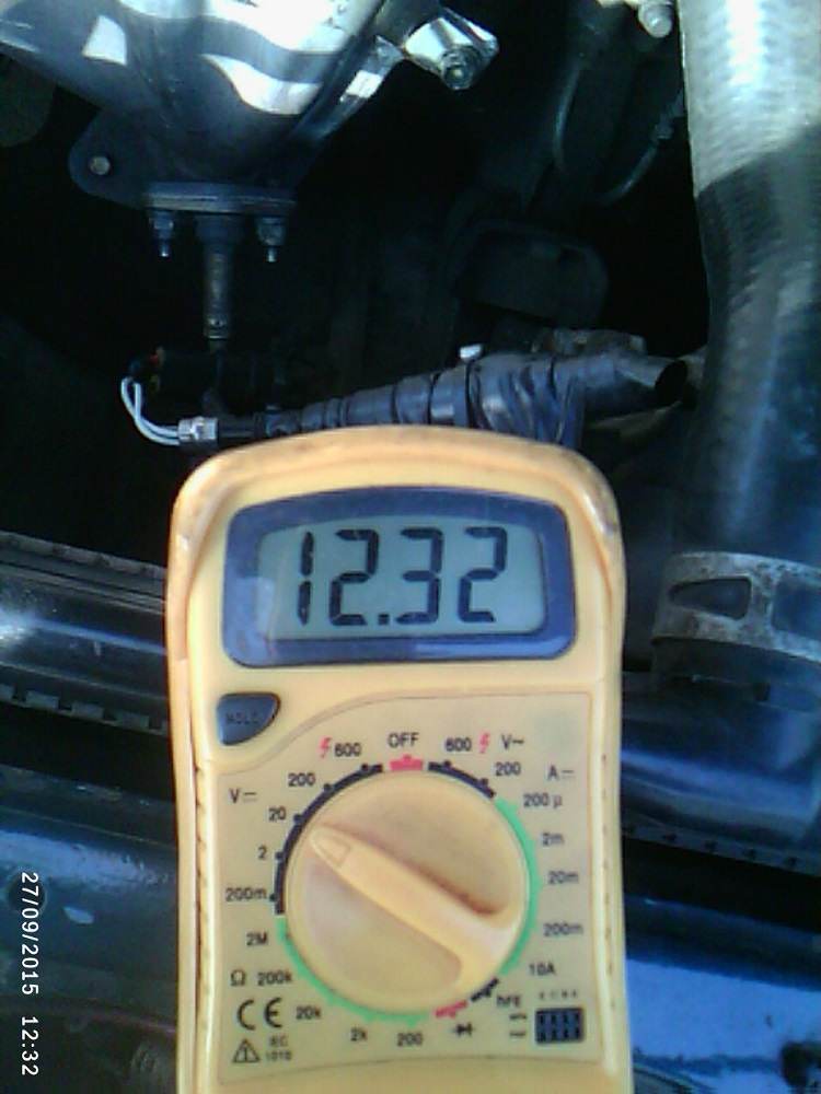

AkiriS писал(а):
1. Многие пишут, что генератор, даже при максимальной нагрузке (фары, печка, обогрев стекл и т.п.) должен выдавать на холостых оборотах не меньше 13.5в.
Добавлено спустя 21 минуту 41 секунду:
alexrotor писал(а):
Сейчас стоит бош на холостых ниже 13.7В не опускается
Когда измеряю от прикуривателя ,то при полной нагрузке 12.3В на ХХ. На 2000 об. -13,16В. Без нагрузки на ХХ-13.9В ,при вкл. ближнем+магн.+1печка-13.7В
Сходил, померил напряжение .На АКБ-12.39В двигатель не заведен. Дальше завёл и вот измерения
Комментарий к файлу: 1500 об. холодный на АКБ
генератор 003.jpg [ 190.55 КБ | Просмотров: 17445 ]
Комментарий к файлу: на ген-ре без нагрузки
генератор 004.jpg [ 181.47 КБ | Просмотров: 17445 ]
Комментарий к файлу: полная нагрузка на акб холодный
генератор 005.jpg [ 184.16 КБ | Просмотров: 17445 ]
Комментарий к файлу: хх полная нагрузка. двигатель прогрет
генератор 009.jpg [ 173.27 КБ | Просмотров: 17445 ]
Комментарий к файлу: хх полная нагрузка на ген-ре
генератор 010.jpg [ 155.48 КБ | Просмотров: 17445 ]
Комментарий к файлу: через 10 минут на акб полная нагрузка
генератор 011.jpg [ 158.4 КБ | Просмотров: 17445 ]
Комментарий к файлу: на ген-ре полная нагрузка
генератор 013.jpg [ 181.22 КБ | Просмотров: 17445 ]
Комментарий к файлу: 1000 об. на ген-ре .полная нагрузка
генератор 014.jpg [ 166.41 КБ | Просмотров: 17445 ]
Комментарий к файлу: 1000 об. на акб. полная нагрузка
генератор 015.jpg [ 168.27 КБ | Просмотров: 17445 ]
Комментарий к файлу: ХХ без нагрузки ,устаканенный режим, на АКБ 13.6-13.7В ,на ген-ре 14.0В
генератор 024.jpg [ 188.08 КБ | Просмотров: 17445 ]

Может еще подсказать - у меня есть старый Бош, может генератор не работать вообще(восклицательный знак и АКБ) - если неисправен регулятор напряжения?
Судя по мультитрониксу напряжение в этот момент было около 12в. Т.е. видимо полностью работало на АКБ
з.ы. Я в силу своих возможностей проверил и диодный мост на нем и обмотку и статор и т.п. по инструкциям из инета и везде всё ок. Остается только регулятор который видимо никак не проверить?
