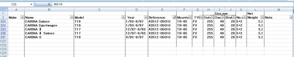

А чем-же они тогда отличаются.Otto Zimmermann590.2568.00 и 590.2562.00 весом отличаются и на изображении видно отличие в экзисте (толщина стенок). 590.2568.00 для 2-х литровых,590.2562.00 для малолитражек. Может быть и на 25-ых дисках так-же . Кто подскажет номер дисков Mountain 28мм.(43512-05010) ,а то зимерманы за 2 года подтерлись.
по оригинальному каталогу от компании - диски весят одинаково.
вот что говорит этот каталог для твоего номера - TR-85.
