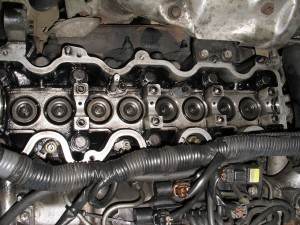

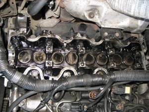

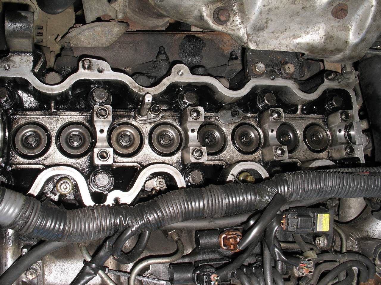

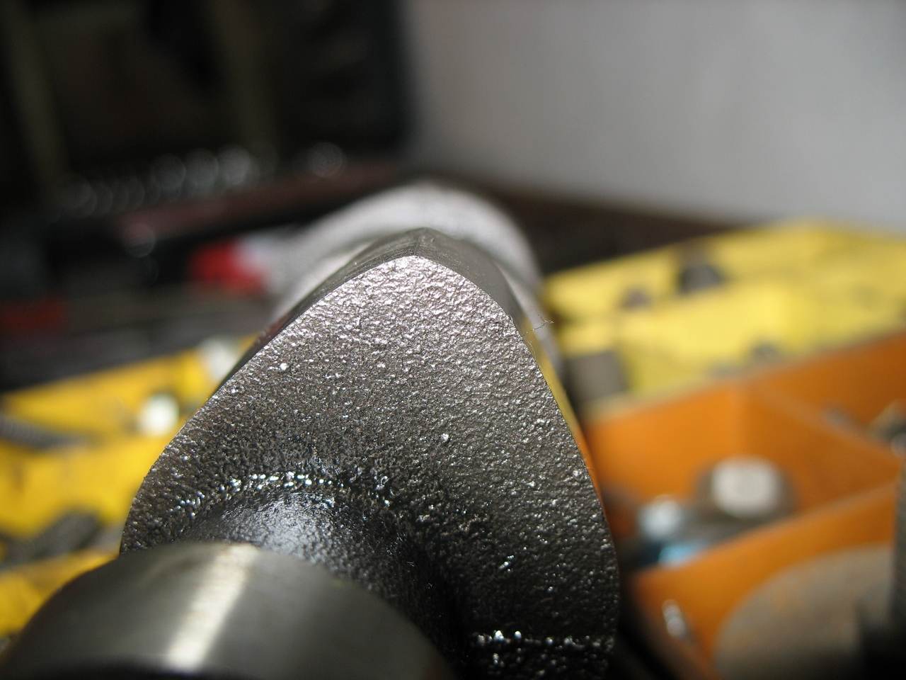

Поехал я по мотористам толковым,каких рекомендовали.Но по звуку только смогли сделать предположение,что стучат стаканчики в колодцах(обрадовали что НЕ шатунные вкладыши),в итоге я сегодня опять снял распредвал,но никаких диких люфтов не нашёл.Все примерно одинаково чуть-чуть шевелятся.Кстати на 3-м цилиндре выпускной кулачёк то немножко подожрало(на фото),проехал совсем ничего(км 300) :shock: Блин,короче никто не может даже примерно подсказать :( ,а,ещё предположили что может быть один клапан немного подогнут...Пару лет назад снимал голову(прокладку менял)всё нормально было(на фото).Не знаю куда рыть дальше,может кто ещё чего подскажет???И ещё:частота стука где-то в 4 раза меньше числа оборотов на тахометре.На холодную,на горячую,при росте оборотов,стук абсолютно ровный и синхронный количеству оборотов.Судя по стетоскопу стук в районе 1-2 цилиндров.Когда наклоняешься над двигателем,кажется что из впускного коллектора,когда наклоняешься к колесу,кажется что звук в районе коленвала?
3.jpg [ 447.08 КБ | Просмотров: 13566 ]
2.jpg [ 427.66 КБ | Просмотров: 13566 ]
1.jpg [ 368.72 КБ | Просмотров: 13566 ]
4.jpg [ 432.88 КБ | Просмотров: 13566 ]

Привет! Зазоры то какие по кругу?
Вакуумный насос может бить с такой частотой.
Олег.

Привет pul752!Я Вакуумник снимал-это не он.А зазоры:0,35 0,45 0,45 0,40 0,25 0,40 0,30 0,40,но я знаю как цокают клапана,а это конкретный стук,так что...Надо-бы компрессию померить,если ВДРУГ подогнут клапан,то на компрессии это по-моему должно отразиться?Или нет?

Вряд ли клопы цокают. У меня во всех вп 0,30, вып 0,35. Их вообще не слышно. Если делать зазоры меньше, сильнее вибрация и громче рычит, на горячую хуже тянет.
Была предпосылка?

Предпосылки не было,положение зашло в тупик,так,просто предположение такое подкинули :( Что ещё может стучать в грм механизме с такой частотой?Кстати,а если на 1 зуб ремень не по метке,стук возможен?

Где подъевший кулачёк,на тарелочках клапана было чуть больше масляных отложений с сажей чем на других
Надо изучать вопрос в сторону "подклинивает толкатель/клапан". Просто так кулачки распредвала не съедаются. Если бы это было нарушение технологии цементирования, то все кулачки были бы изношены аналогичным методом.
